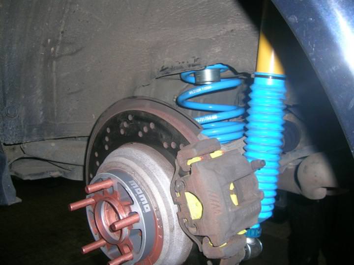

Posté(e) le 15 octobre 201115 a comment_381094 Bonjour à tous, Après plus d'un mois d'absence (hosto), je reviens en petite forme. Encore un mois à attendre avant de pouvoir reprendre le volant. J'ai reçu mes PSS10 mais je me pose une question au sujet du montage du ressort arrière... Si on suit les préconisations de Bilstein, la bague de réglage doit être en haut comme sur la photo. Mais dans ce cas, dur dur pour aller le règler ! - Est-ce possible de la mettre en bas (sur le bras supérieur) ? - Comment faites-vous pour le règler si vous le mettez en haut ? - Avec quelle hauteur de caisse roulez-vous (sur route) ? je pense mettre 65cm entre le sol et l'aile (av + ar). Photos ? Signaler
Posté(e) le 16 octobre 201115 a comment_381169 Salut jlhardy, effectivement, j'ai mis les bagues de reglages (PSS9) en bas sur la mienne (ça me paraissait plus logique) et je suis aussi a 65cm (+/-5mm) entre le sol et bord de l'aile, ça fait en gros -30 mm que l'origine, un peu comme ressorts HR bon rétablissement. Signaler
Posté(e) le 16 octobre 201115 a Auteur comment_381227 Salut jlhardy, effectivement, j'ai mis les bagues de reglages (PSS9) en bas sur la mienne (ça me paraissait plus logique) et je suis aussi a 65cm (+/-5mm) entre le sol et bord de l'aile, ça fait en gros -30 mm que l'origine, un peu comme ressorts HR bon rétablissement. Merci ! Je crois que je vais essayer comme ça... Signaler

Posté(e) le 19 octobre 201115 a comment_382010 En haut ou en bas dans tout les cas c'est la merde Le schéma de montage sur PSS9 donc E36 c'est en bas sur PSS10 si sur le schéma c'est en haut ben cherche pas plus loin c'est en haut, de toute manière la hauteur "normalement" ont ne la règle que une fois et chaque changement de hauteur faut refaire un géo ... pas obligatoire mais conseiller Signaler
Posté(e) le 20 octobre 201115 a comment_382048 J'ai mis mes bagues de réglage en haut également et je trouve pas que ce soit trop la merde a régler, pour la hauteur je ne connait pas la valeur a l'aile mais se qui est sur c'est qu'à chaque fois que je fait une geo je la baisse pour etre presque en bas maintenant... Signaler
