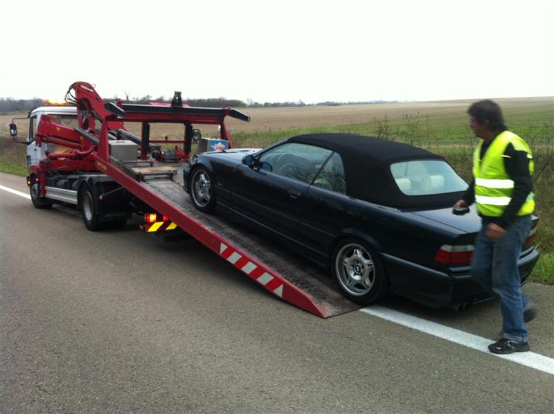

Pour la première fois, je suis tombé en panne et ma voiture est montée sur un plateau.
Tout allait très bien en week-end du côté de St Dizier en Haute-Marne.

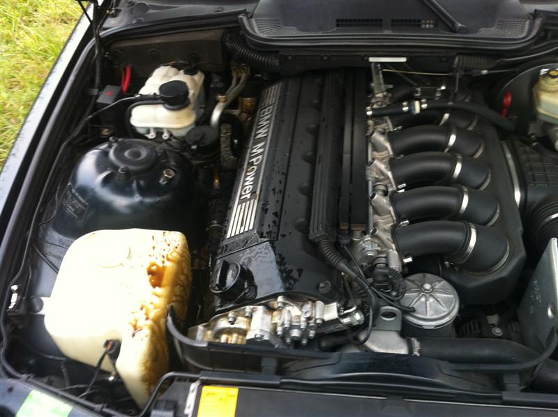

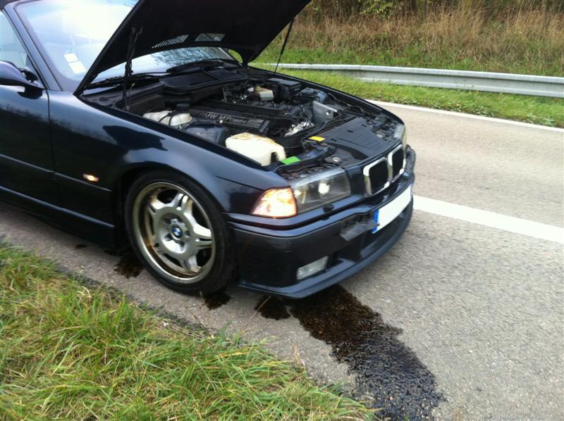

Et puis entre St Dizier et Reims pour aller visiter une cave, tranquille à 110 sur une 4 voies, fumée bleue dans le rétro, je me rends compte que c'est moi et m'arrête de suite.
Pas de voyant de pression d'huile, t° d'huile OK, t° d'eau OK et niveau d'huile vérifié avant le départ au maxi.
Sur la BAU... c'est le drame :
Y'en a partout...

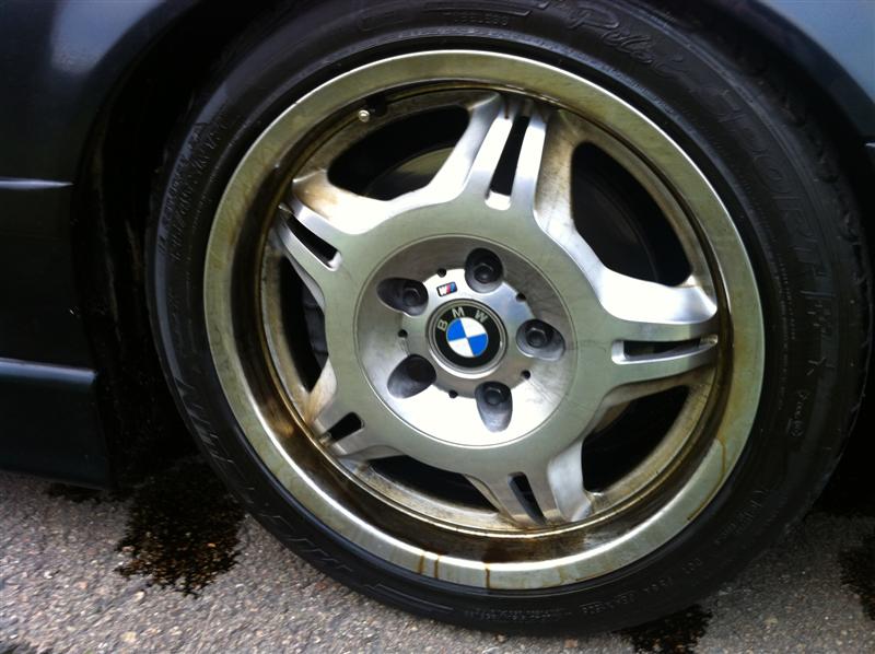

La jante AVD est maculée de Castrol 10W60 qui coûte un rein.

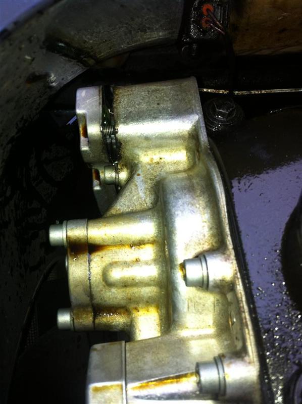

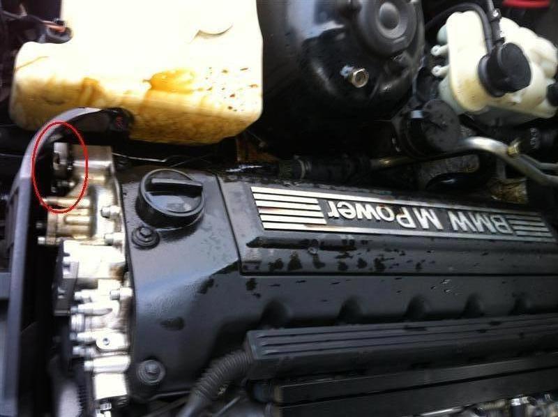

Bon, passé le très gros stress du très gros souci moteur type trou dans le bloc, je remarque ça :
En zoom :
Incompréhensible : sur les 3 vis qui maintiennent cette pièce en bout de Vanos, il en manque deux.
L'huile circule à 100 bar là-dedans, ça a giclé partout.
Quelqu'un a déjà vu ça ?

salut thedjfou!!!ecoute jai eu le même souci....je t'explique:depuis l'achat de ma ///M jai remarquer un léger suintement sur le bocal lave glace sans trop chercher me suis dit normal...jusqu'au jour ou avec un pote on s'est vraiment pencher sur le bordel....et la on a remarquer qu'il me manquait carement une vis...oula j'en ai remise une....et la deux semaine apres put***n sa fuit encore un peu(chez moi cetait vraiment léger)et la jme rend compte que la vis que j'ai mise etait un poil trop courte,donc j'en ai remise une autre avec quelques filet de plus et apres verif il yen avait 2 autre de déserer...donc loctite,bon serage et depuis plus d'huille qui fuit!!!remet de la bonne visserie,sert bien et controle ca régulierement!
a+
par contre si je regarde bien je me demande si ton couvercle n'est pas casser...

il y a eu un rappel d’ailleurs pour les vis de vanos ... elle a due passer à travers ...
étape 1
dévisser complétement le cache , et vérifier l’état des électrovannes
étape 2 , acheter des joints d’électrovanne neuf et de la visserie neuve ( voir un jeu d’électrovanne parfois helas)
étape 3 remonter et bourrer de la pâte a joint dans l'espace vide entre les électrovannes et le "couvercle" ,
étape 4
nettoyage ...
etape 5 rouler !
ses claire que defois ses a rien y comprendre le plus important ses que tu est remarqué le problème a temps .
Sa fou les boules vote truc la , je crois que demain je vais passer a mon box ou est la M3 pour regarder sa de plus près par se que la sa me fiche la trouille :shock::-(
Bon comptent que sa ne se soit pas trop mal passer pour toi et que tu te démerde a la faire remonter chez toi . Sa peut aussi devenir bien chiant quand la voiture et loin .
j ai eu la même chose sur mon ancienne 3l2
si le rappel a pas ete fait vaut mieux changer les vis avant que ca pete
moi le cache etait voile du coup :confus:
Soucis recurent ...
étape 1
étape 4
nettoyage ...
Logiquement le logement des électrovannes ne doit pas rester sec, sans huile ? il n'y a pas de pression dans ce logement ?
les électrovannes doivent rester sèches effectivement , la pression ne s'exerçant que sur leur extrémité ( avant le joint) , la pate à joint est recommandée pour son action anti vibration ...
d’ailleurs les premiers vanos étaient livrés ainsi , ( pâte orange )
bien vérifier l’état des gorges recevant le joint malheureusement bien souvent après ce genre de problème , le bord peut être cassé et dans ce cas le remplacement des électrovannes est fortement conseillé ...
et il me semble avoir lu que leur prix a décuplé il y a peu ... c’était 350€ la paire , ( 2 à l'admission , 2 à échappement soit 2 paires ) avant , et c'est le double aujourd'hui il me semble ...

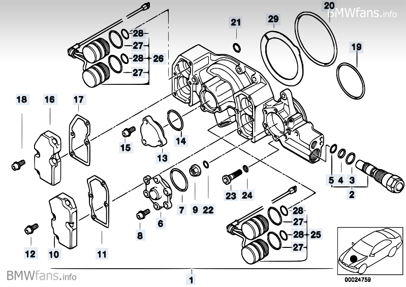

On voit bien la pièce fautive : n°16 :
Le couvercle sert juste de cache poussière alors, à la limite tu doit savoir rouler sans et ne pas avoir d'huile qui coule ? donc la c'est pas vraiment les vis de couvercle le problème a la base mais peut être un problème d’électrovannes?
Bon courage !...
faux archi faux ...
le cache sert à maintenir les électrovannes en place !!!
certes leur logement doit être exempt d'huile , mais c'est assuré par les joints 27 et 28
il y a 30 bars de pression sur l’extrémité des électrovannes c'est pas un joint torique qui va les empêcher de reculer , mais bien le couvercle , et par conséquent les vis qui maintiennent le couvercle ...
vis qui ont subi un rappel afin d'augmenter leur résistance à la traction , il y a donc bien une raison ...
d'ailleurs sur certaine M5 E39 il y a même des vis de précontrainte réglables montées sur les couvercles ( en plus des vis de maintien des couvercles ) , pour encore mieux maintenir les électrovannes ...
