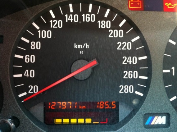

Pour l'historique : opérations réalisées à 127 971 km. le 12/07/2012.

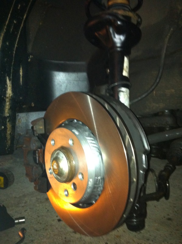

Les capteurs d'usure, les disques et les plaquettes etc .. achetés chez BMW c'est un peu de la pignole, m'enfin bon ça peut faire plaisir à un potentiel acquéreur le jour ou elle sera à vendre. Sinon, moi aussi je vais dépenser l'équivalent du PIB du Togo en essence cet été, et en plus je me suis fait une todo list des plus beaux cols des Alpes à faire avec la M3 !
Salut Max,
C'est vrai que ça se discute... je considère que remisé chez BMW, c'est à peine plus cher qu'Oscaro, la pièce est d'origine et j'ai les factures.
Je travaille dans le secteur automobile, j'ai déjà pu constater que la pièce d'origine et la seconde monte proposée par l'équipementier ne sont pas forcément équivalents même si sortant de la même usine. L'écart de coût n'est pas QUE lié au marketing même si ça joue.
Je n'ai aucun problème avec quelqu'un qui fait son entretien soi-même (surtout quand comment BMW bosse en concession...).
Par contre j'apporte une attention toute particulière à la provenance des pièces.
Je trouve ça moyen de mégoter sur quelques dizaines d'euros pour acheter de la pièce merdique sur Ebay ou de l'adaptable sur Oscaro.
Surtout sur une auto comme une //M... j'ai lu il y a peu une anecdote sur une pompe à eau Valeo qui a explosé en 20 000 km sur un M52B28...
Tout ça pour gagner quelques dizaines d'euros sur une pièce, dans une opération où de toute manière le principal coût c'est la MO.
Par contre si c'est pour monter de la pièce perfo à la place de l'origine c'est un autre sujet et je l'encourage vivement, surtout pour du freinage.
Dans mon cas, je n'en ai pas besoin et mon auto restera d'origine... mon cabriolet' me sert à cruiser tranquille.
Pour les capteurs en tous cas, je préfère claquer quelques euros pour les avoir que de démonter l'ampoule 8-)
Mais tout ça c'est une question de philosophie... un peu comme pour le montage du régulateur où je me suis cassé la tête pour le monter au plus proche du montage d'origine (passage du faisceau, etc.) alors que... ça ne se voit pas !
Une pompe à eau Valéo qui explose au bout de 20mkm, elle explosera de la même manière si elle a été achetée chez BMW ou chez Oscaro. C'est la faute à pas de chance ! Sinon un éxemple bête: Les disques de freins. C'est du ATE. Pas de différence entre les ATE de chez BMW ou les ATE de chez Oscaro, mister auto etc .. Enfin sauf au niveau du prix, environ 130€ d'écart :lover:
L'adaptable ne pose guère problème en règle générale, tant qu'il est de marque connue. C'est plutôt les refabrications qui posent de gros problèmes, mais c'est plutôt réservé aux voitures anciennes.
Quant aux capteurs, je les ai mis neufs de chez Oscaro, RAS. Comme quoi...
A+
C'est vrai, comme je l'ai écrit ça se discute :)
Pour la PAE, faut surtout éviter du Valeo... disons juste qu'en achetant ailleurs moins cher, on accepte de prendre un peu plus de risques.
C'est normal, c'est comme l'assurance au tiers ou tous risques, c'est un choix !
Pour les disques, c'est presque vrai.
Pour le prix, malheureusement il a explosé depuis, c'est 200 € pièce maintenant sur Oscaro :(
Pour le disque, il y une différence mineure, ceux fournis par BMW sont gravés :
C'est un détail, mais cela signifie que ce n'est pas la même chaîne de production et qu'en conséquence, le fabricant n'est pas tenu de respecter le cahier des charges imposé par son client. Cela étant dit, je suis à peu près certains que ce sont les mêmes, mais dans mon cas avec les pièces remisées chez BMW, ça ne me coûte pas plus cher donc ça me va bien, j'aime bien l'origine :)

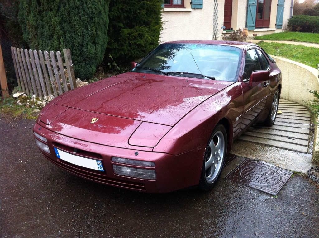

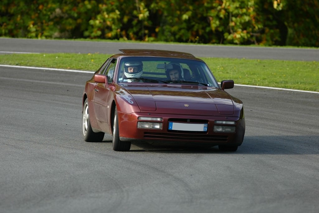

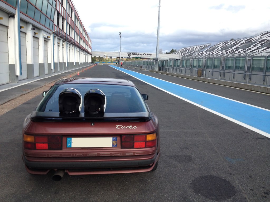

En effet, j'ai rentré quelques nouvelles autos...
Une 944 turbo préparée (un avion) qui remplace la Supra de circuit, depuis fin décembre 2012.
Et une E38 rapatriée il y a deux semaines !
Commençons par la Porsche.
Il s'agit d'une 944 turbo de 1986, type 951, motorisée par un gros 4 cylindres de 2.5 gavé par gros turbo.
220 chevaux et 5 800 tours, et surtout 33.6 mkg à 3500 tours.
L'auto est légère (moins de 1300 kg) et performante :
- 245 km/h en pointe
- 0-100 en 6.4 secondes
- 26.6 secondes au km départ arrêté.
