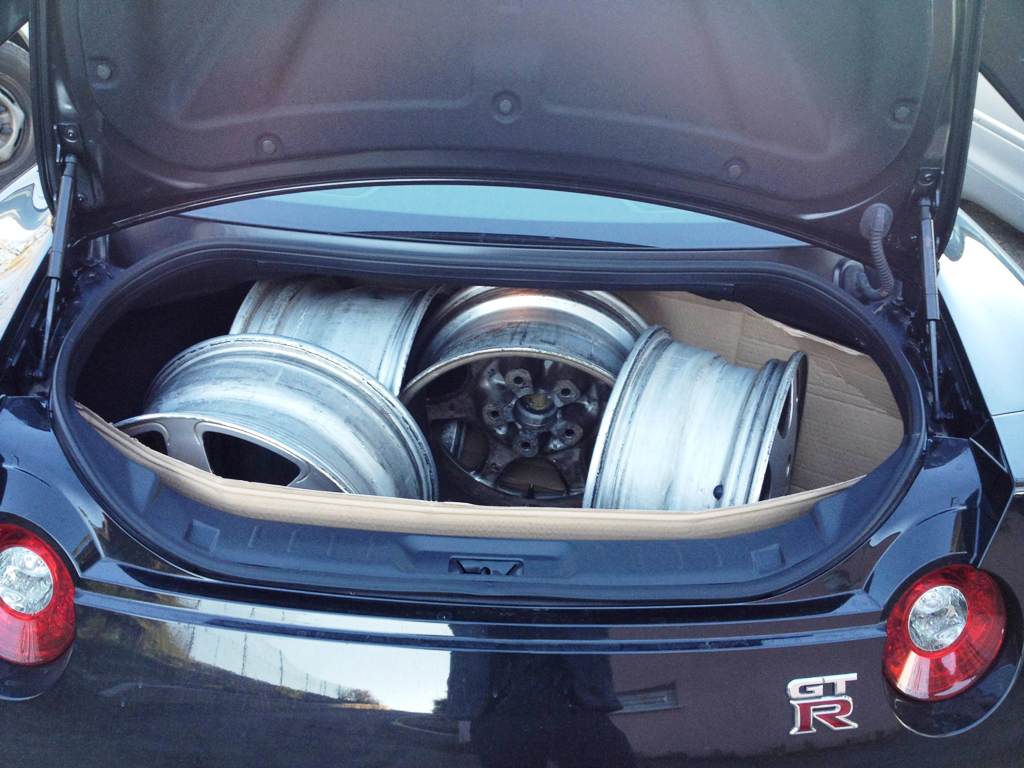

J'ai déjà récupéré ce week-end 4 belles jantes de Turbo Cup S en alu forgé, monte d'origine en 16''.
Je garderai les 17'' pour la piste.
La dernière photo, c'est surtout pour montrer la GTR  nan ? :nickel4:
Oui  8-)
