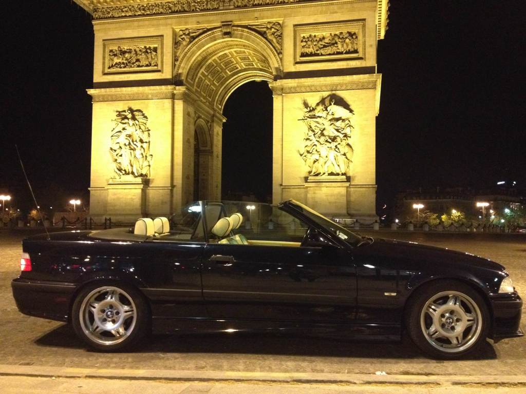

Ca sent l'été !
e36-individual-cabriolet-m3-arc-triomphe
Moi aussi je veux rouler de nouveau :ouin: !
Superbe !
Sympa la photo, beau rappel de couleur entre l'éclairage et le cuir.
Superbe photo et surtout très beau modèle aussi.

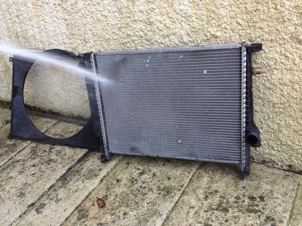

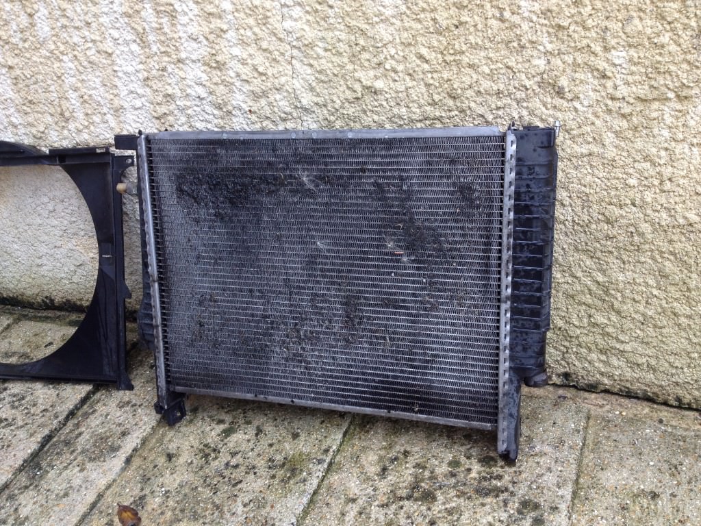

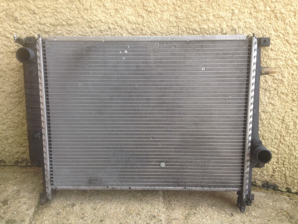

On en profite pour nettoyer le radiateur : sale...
e36-individual-cabriolet-img_6200-big.jp
Au jet, en douceur et à l'envers évidemment :
e36-individual-cabriolet-img_6201-big.jp
Mieux !
e36-individual-cabriolet-img_6202-big.jp

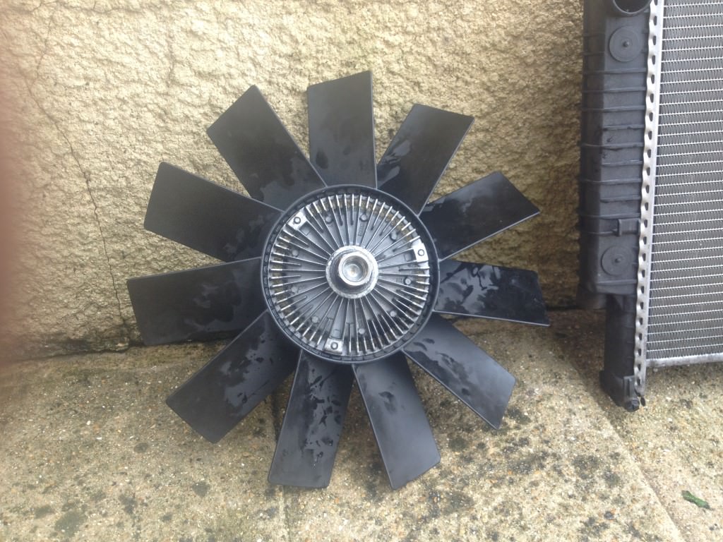

On tombe ensuite le viscocoupleur :
e36-individual-cabriolet-img_6205-big.jp

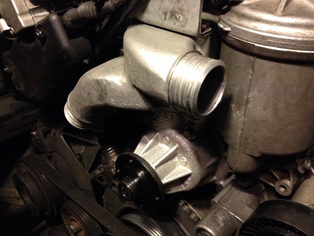

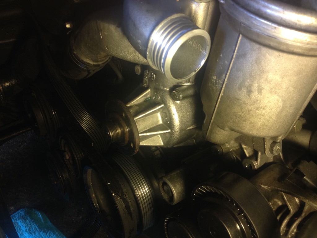

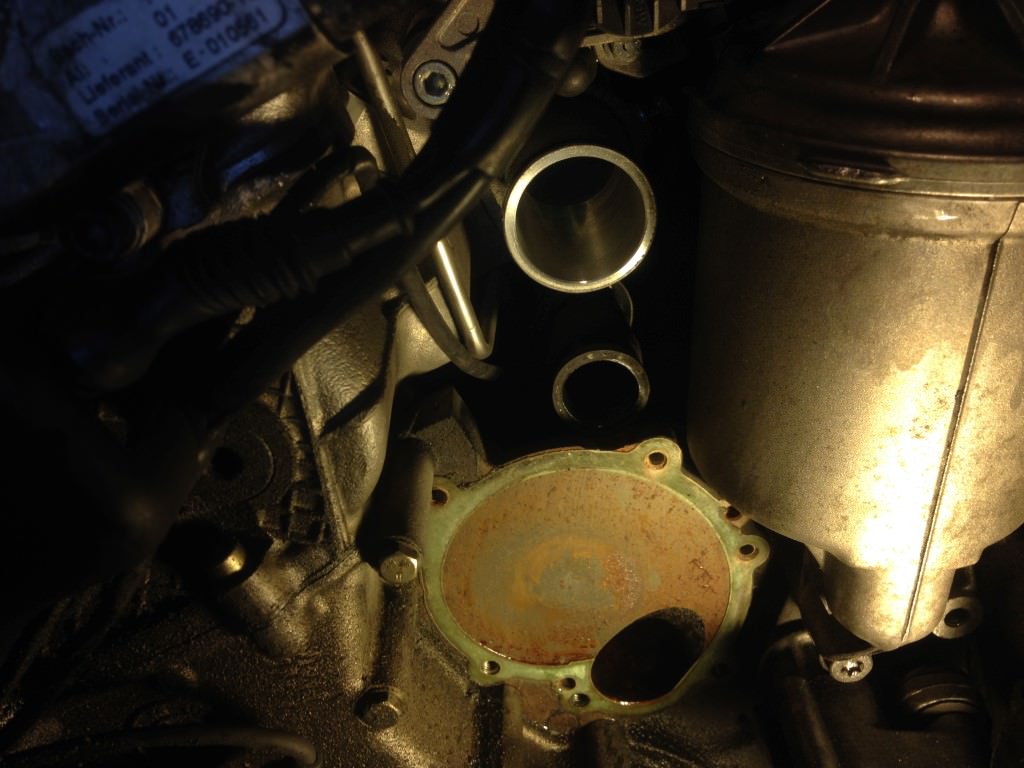

Et on accède à la pompe à eau :
e36-individual-cabriolet-img_6207-big.jp

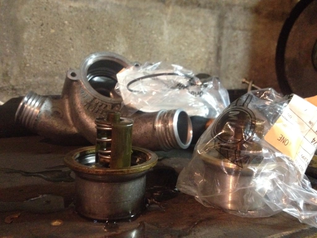

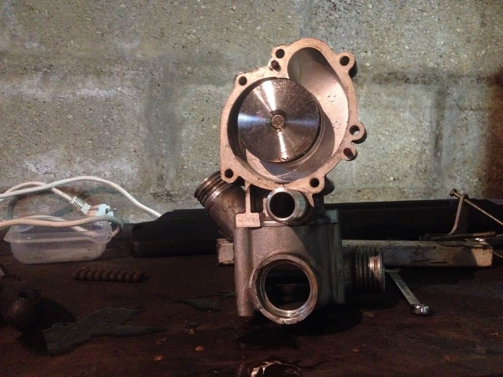

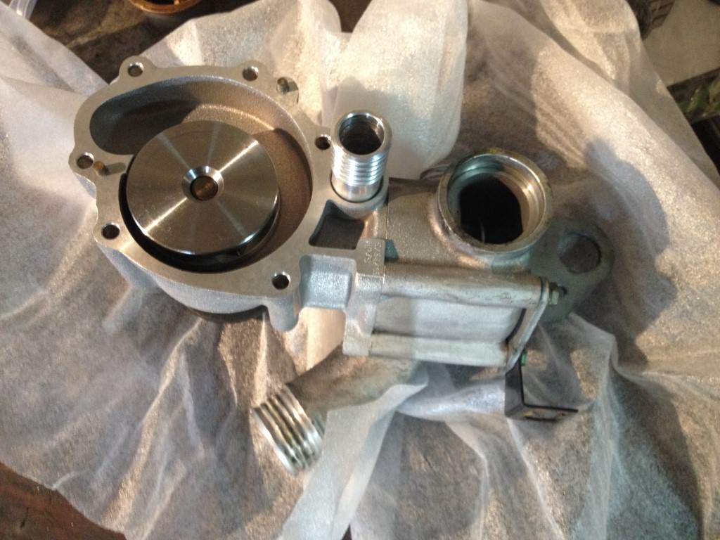

Le thermostat est dans le boîtier d'eau, intégré à la pompe à eau.
On tombe la pompe à eau :
e36-individual-cabriolet-img_6209-big.jp
Penser à bien nettoyer le plan de la pompe à eau, pour supprimer l'ancien joint et assurer une étanchéité parfaite.
Voilà la pompe :
e36-individual-cabriolet-img_6213-big.jp
C'est une très belle pièce, rien à voir avec les pompes en bakélite montées sur les M50/52 qui cassent comme du verre. Normalement pas de changement, sauf que la roue présentait un léger jeu.
Ci-dessous, le boîtier d'eau séparé du corps de la pompe à eau, et l'ancien thermostat à côté du nouveau encore dans son sachet.
Là encore, très belle pièce ce thermostat :) :
e36-individual-cabriolet-img_6215-big.jp

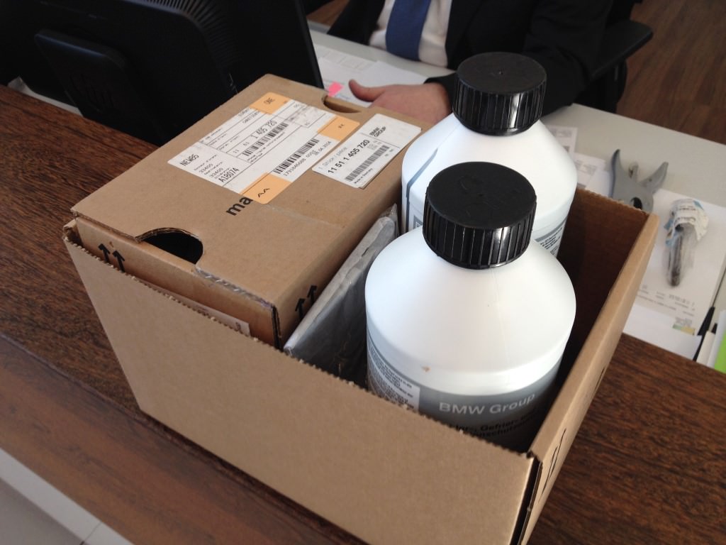

Commande chez BMW : pompe à eau en neuf et le liquide de refroidissement à diluer, pas plus cher qu'un bon liquide en centre-auto :
e36-individual-cabriolet-img_6223-big.jp

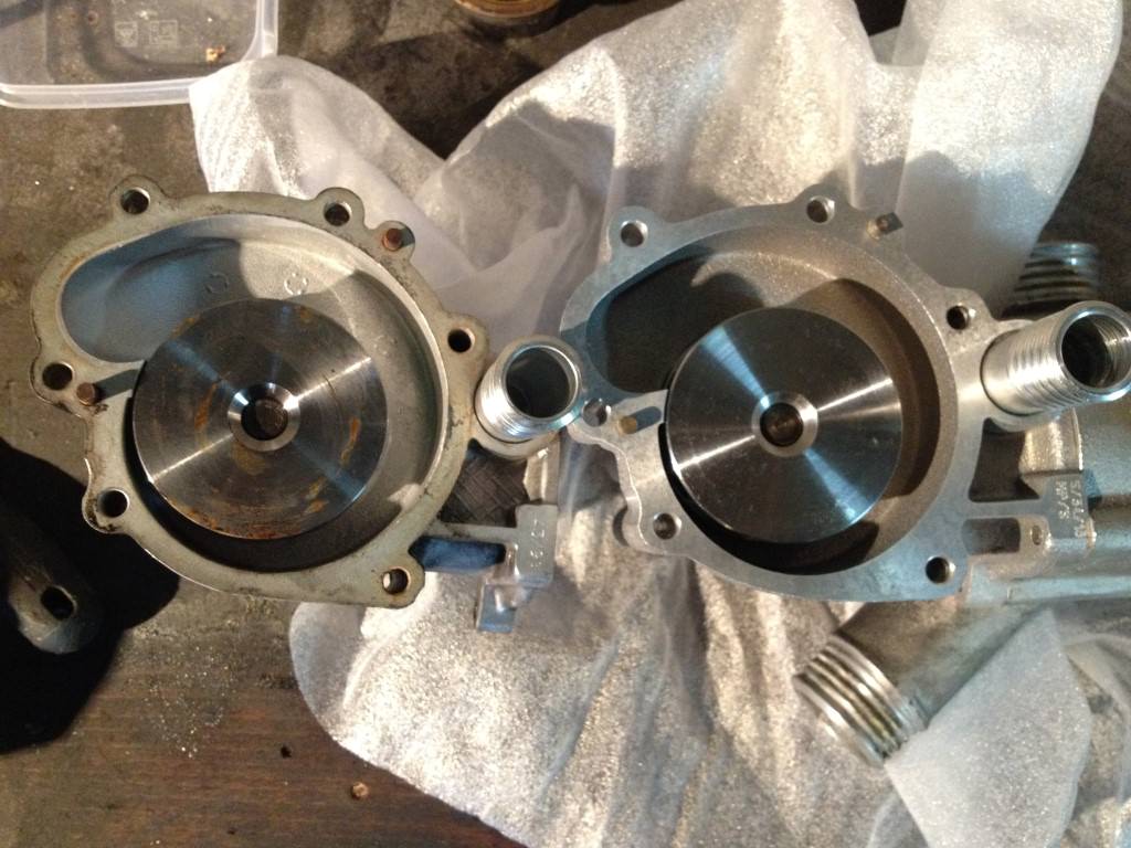

La nouvelle pompe :
e36-individual-cabriolet-img_6250-big.jp
Avec l'ancienne (à droite, la neuve) :
e36-individual-cabriolet-img_6261-big.jp

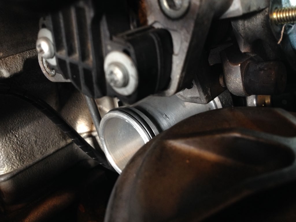

On remonte, sans oublier de changer les joints toriques des entrées et sorties de refroidissement :
e36-individual-cabriolet-img_6266-big.jp

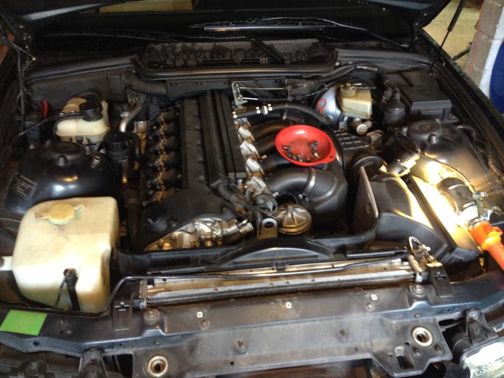

Et voilà :
e36-individual-cabriolet-img_6276-big.jp

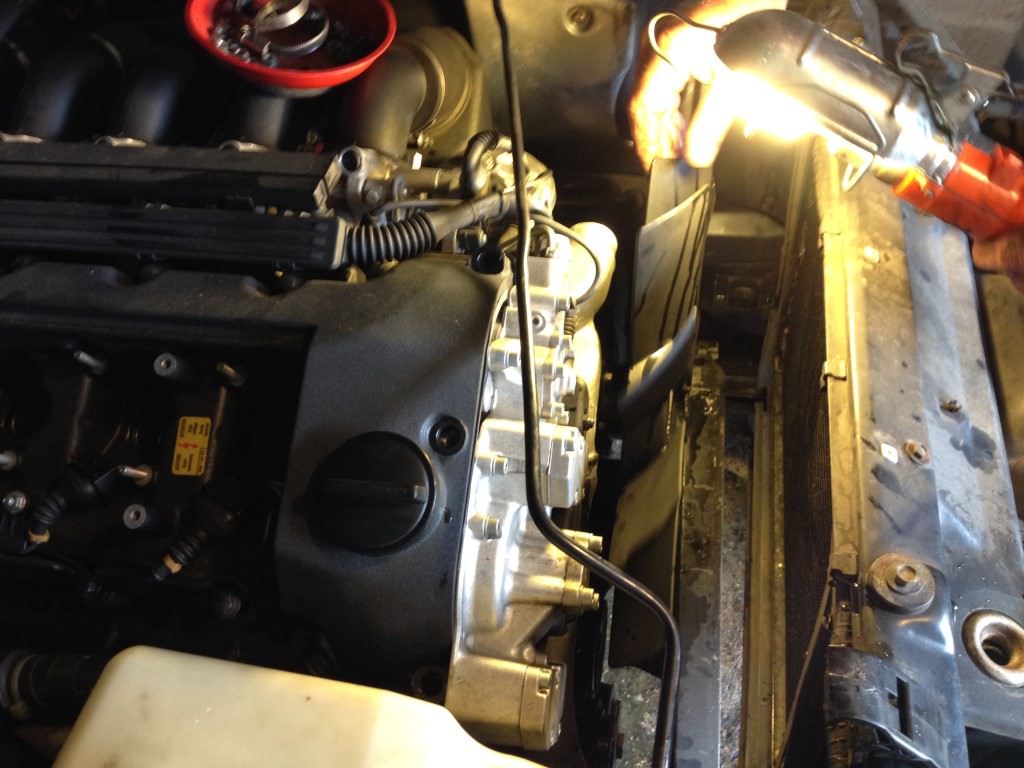

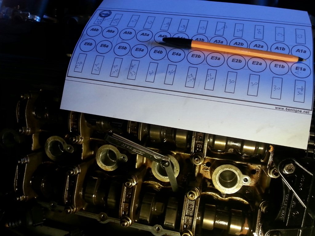

On s'occupe maintenant du contrôle du jeu aux soupapes : démonter le cache-culbu :
e36-individual-cabriolet-img_6191-big.jp

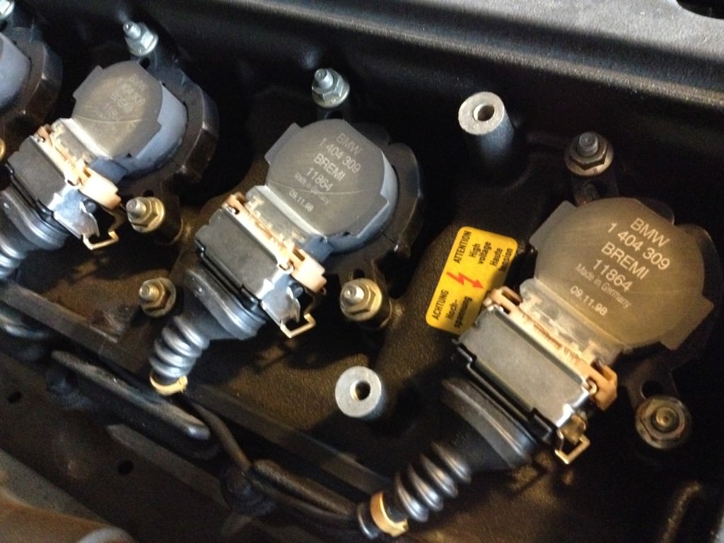

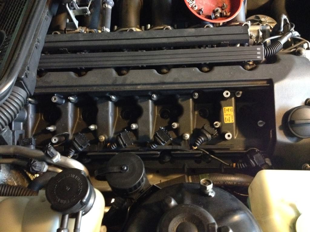

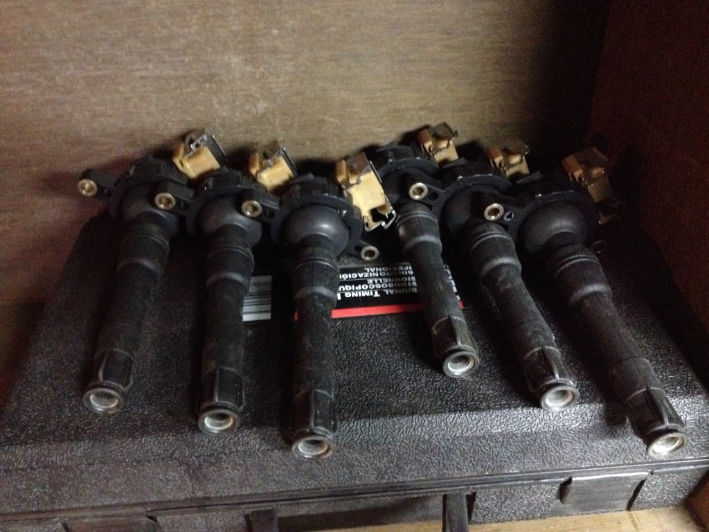

On retire les bobines haute tension (là encore, belles pièces, miam) :
e36-individual-cabriolet-img_6192-big.jp
e36-individual-cabriolet-img_6193-big.jp
e36-individual-cabriolet-img_6194-big.jp

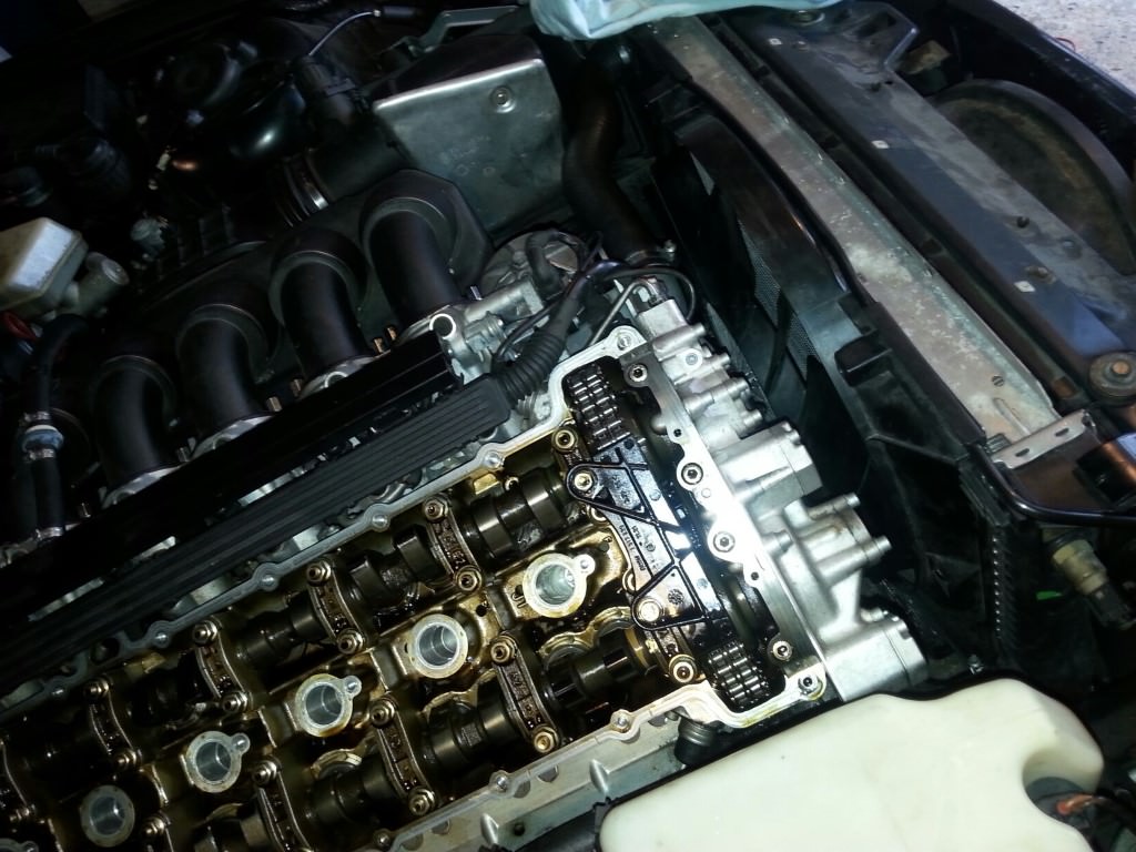

On tombe le cache culbu :
e36-individual-cabriolet-download_201405
Muni de la feuille de contrôle imprimable de 6enligne :bien: :
RAS, tout va bien et tout est dans les côtes.
Prochain contrôle dans 10 ou 15 000 où l'on changera probablement quelques pastilles pour être parfait.
Remontage avec changement des deux joints de puits de bougies et du joint de cache culbu, en neuf de chez BMW.

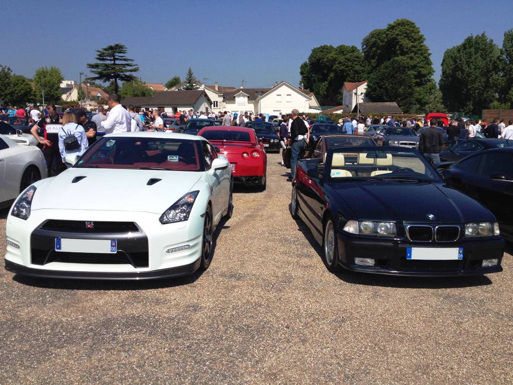

Quelques photos d'il y a 2 semaines, le cabriolet' était de sortie au Cars & Coffee :)
e36-individual-cabriolet-cars-coffee_1-b
e36-individual-cabriolet-cars-coffee_4-b
e36-individual-cabriolet-cars-coffee_2-b
e36-individual-cabriolet-cars-coffee_3-b
c'est quand même bien dégueulasse une gtr comme même!! :|

Une GT-R, c'est juste  :nickel7:
ah ça tourne c'est sur!!, mais c'est immonde!! :confus:
