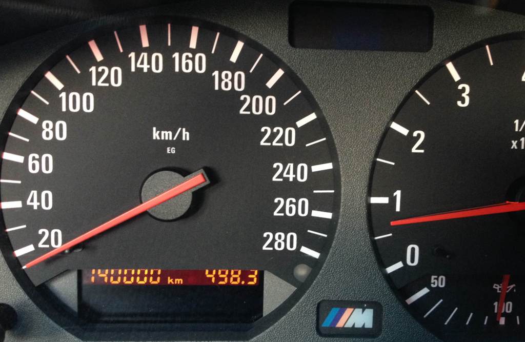

Elle a passé les 140 000 km hier soir :)

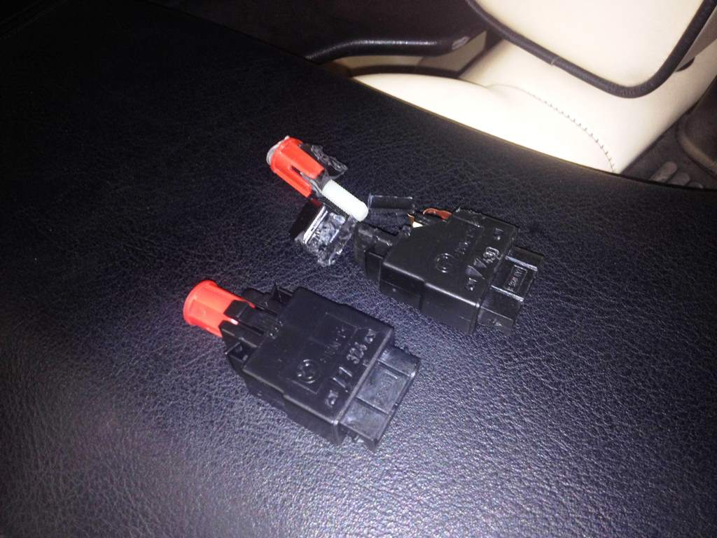

Rien de particulier, changement du contacteur stop de pédale de frein.
Symptôme : le check control s'allume pour signaler un souci de circuit de frein, alors que les feux stops vont tous très bien.
Symptôme bis : plus de feux stop du tout  :-x . Or il fait beau donc j'ai envie de rouler...
Je l'avais déjà changé sur la 328i cabriolet, c'est manifestement un classique sur E36.
J'ai remonté un neuf acheté chez BMW - d'expérience, les noname que l'on prend sur le net ne durent pas bien longtemps  :oui:
Rien à signaler, hormis que j'ai défoncé l'ancien pour le sortir, il était tard et j'ai manqué de patience  :|
L'ancien et le nouveau :

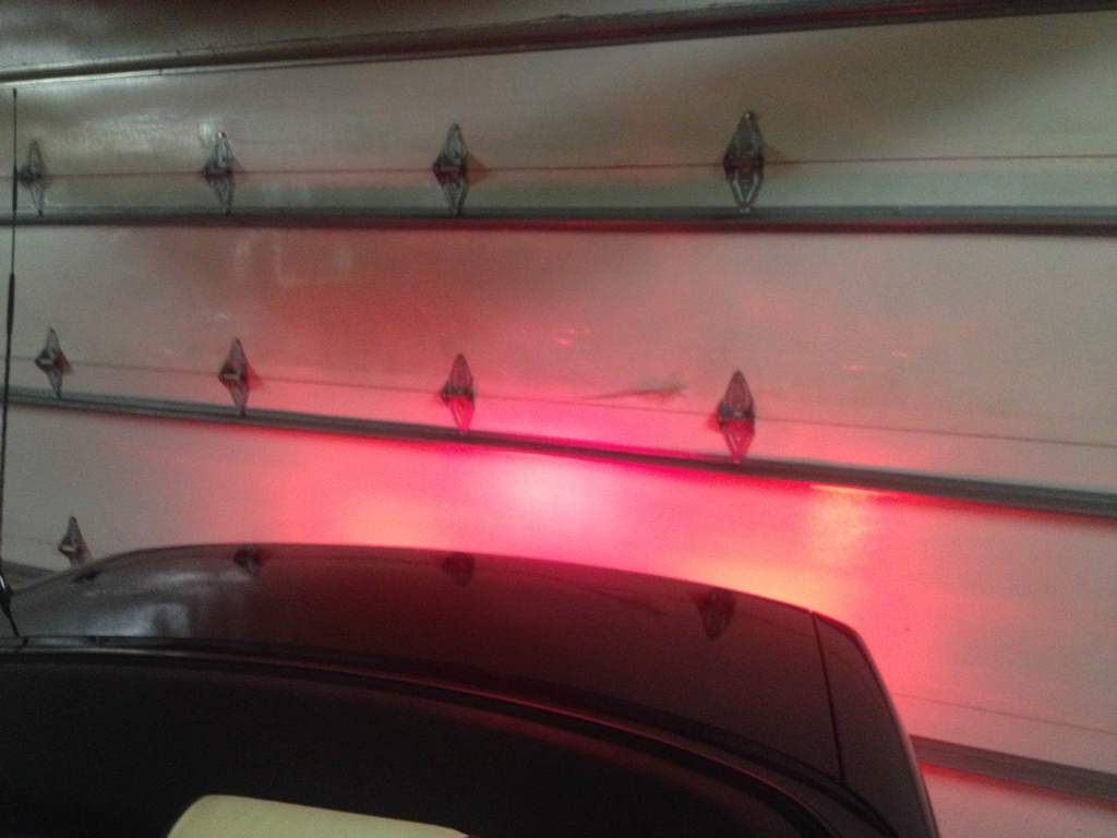

Ca freine !
e36-individual-cabriolet-img_9332-big.jp
Par l'anecdote c'est assez visible, le 3ème feu stop central à LED s'allume sensiblement plus vite que les stops des optiques arrière.
