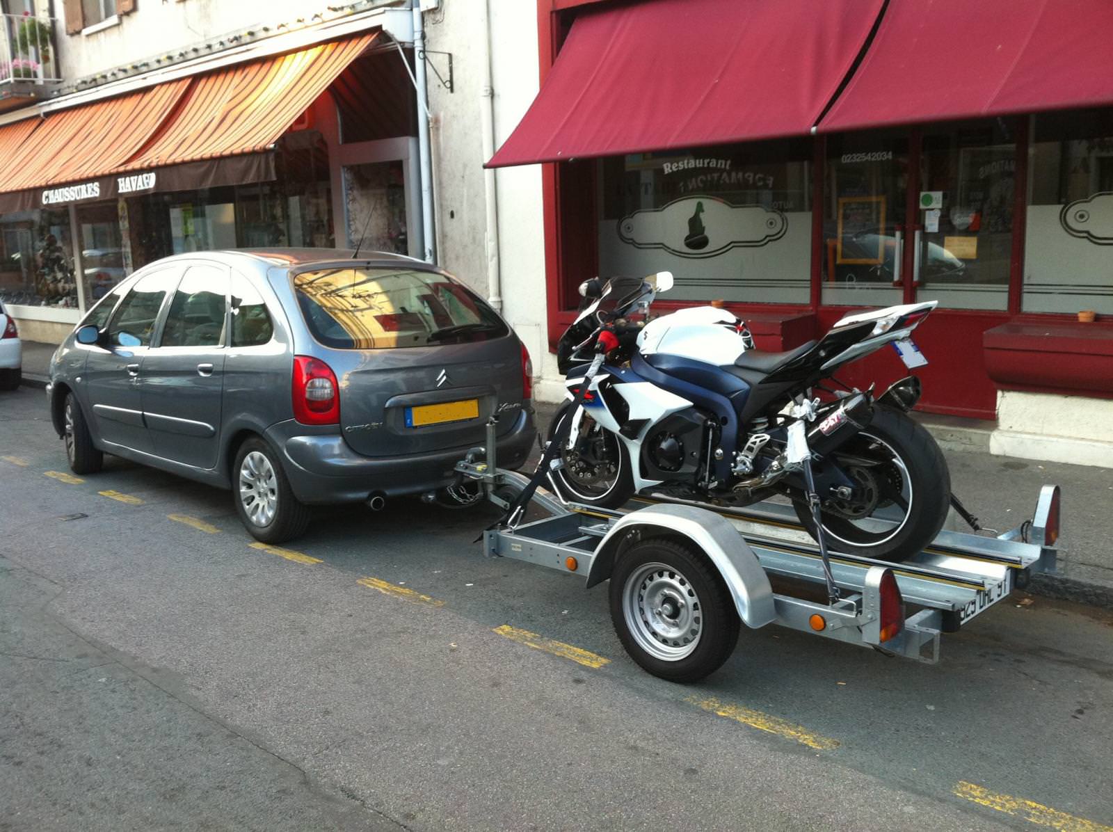

Posté(e) le 18 octobre 201113 a comment_381513 Salut à tous, bon bah je post un message ici, pour savoir si quelqu'un connaitrait une adresse pour faire réparer les radiateurs d'eau? Dimanche j'étais en sortie moto dans le 78 (Les Andelys), quand la moto devant moi m'a envoyé un cailloux, qui a été se mettre directement dans le radiateur, hop percé et direct tout le liquide parterre !!! Donc obligé de laisser la moto sur place et de retourner la chercher hier soir avec la remorque, enfin la merde quoi ! J'ai appelé Suzuki et ça coute 562€ neuf ! Plus cher que pour la plupart des bagnoles !!! Et donc je cherche à le faire réparer. Ou moi même si quelqu'un a une solution propre et efficace (pas de connerie du style blanc d’œuf lol, la moto est comme neuve et a un an, donc bon, faire ça bien). Mais je préférerais une adresse qui refait bien ça comme il faut. Merci pour votre aide.
