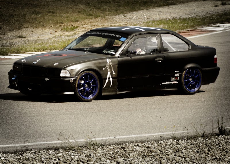

6° de carrossage ca me parait énorme pour que le pneu travaille correctement ou alors il faut vraiment un très très fort appuis (avec beaucoup de débattement de suspensions) mais après je pense que le grip du pneu ne suit plus...
bizarre parce que les autos de course n'ont justement pas beaucoup de débattement de suspension...
éclairez moi !!! lol
Et oui, il n'y a pas de roulis sur nos autos, donc c'est pneu qui prend la charge sur les appuis.
Désolé j'ai que ces photos mais regarde l'appui du pneu :
tu vois la différence entre appui et ligne droite
