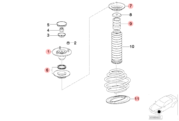

AVANT
Schéma :
Pièces commandées :
N°1 - 31331091708 - Palier - 27.26€ x 2 = 54.52€ (chez Oscaro)
N°6 - 31331090612 - Cuvette ressort supérieur et roulement axial - 9.57€ x 2 = 19.14€ (16.65€ avec remise 13%)
N°7 - 31331091233 - Semelle supérieure de ressort - 4.77€ x 2 = 9.54€ (8.30€ avec remise 13%)
N°9 - 31332226674 - Amortisseur supplémentaire avant - 18.56€ x 2 = 37.12€ (32.29€ avec remise 13%) -> INUTILE SUR BILSTEIN B8
N°11 - 31331096664 - Semelle inférieure de ressort - 3.76€ x 2 = 7.52€ (6.53€ avec remise 13%)

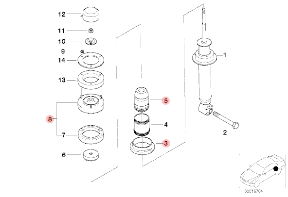

ARRIERE
Schéma :
Pièces commandées :
N°3 - 33532229913 - Semelle inférieure de ressort - 8.60€ x 2 = 14.38€ (17.20€ avec remise 13%)
N°5 - 33532228904 - Amortisseur supplémentaire arrière - 16.27€ x 2 = 32.54€ (28.30€ avec remise 13%)
N°8 - 33522229854 - Palier avec semelle supérieure de ressort - 70.53€ x 2 = 141.06€ (chez Oscaro)

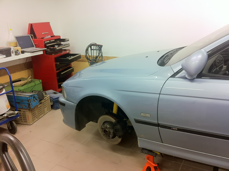

Bon je rentre de chez julien m et les Bilstein sont posés :) Le silent bloc avant de pont n'est pas encore remplacé parce qu'il n'est pas facile d'accès sans l'outil adéquat : peu de place, l'échappement qui fait ch***, etc...
Je prends RDV demain pour le para/géo et après on verra ce que ça donne... Pour l'instant ça a déjà l'air d'être tip-top, la caisse est plus haute d'environ 1cm, ne s'effondre "plus" dans les virages, etc...
Bref ça s'annonce vraiment bien, plus que le para/géo à régler, cette histoire de silent bloc avant de pont et après je fonce dans le Vercors (si neige il n'y a pas) !
