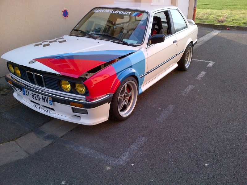

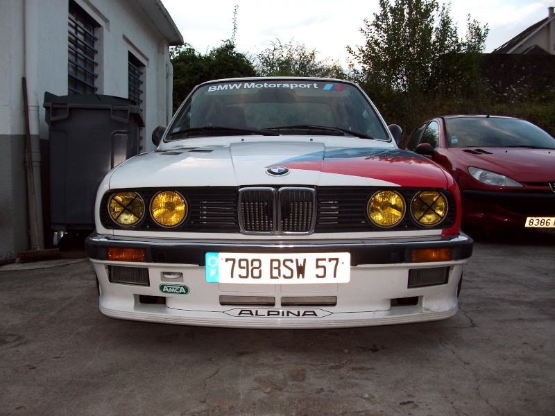

bonjour les amis, j'en profite pour partager mon projet commencé il y a 1an et demi et actuellement quasi fini, donc c'est du copié/collé de mon post sur e30passion.
la base une 316 carbu an1987
-démontage du train arr a tambour de 316 que j'ai balancé direct a la benne :pig:
-démontage du train arr m3 E30 qui etait monté sur ma 325 noire
-dépieutage du train arr m3 E30, dérouillage, traitage antirouille, peinture
-montage des sb de traverse type race et sb de demi train ireland engineering toujours sur le train arr m3 E30
-démontage du reservoir de 316 carbu et remontage par un de 325i ph2 a la place
-démontage du faisceau complet de 316 et remontage du faisceau de 325i ph2
-montage d'un retour d'essence acheté neuf chez bmw (y en a pas c'est une carbu! mika était content, il arretait pas de me demander pk j avais pris une carbu!)
-remontage du train arr m3 E30 toutbo touneuf et sb uréthane siouplait !

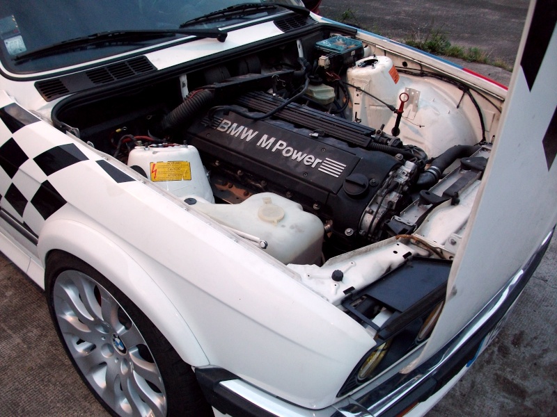

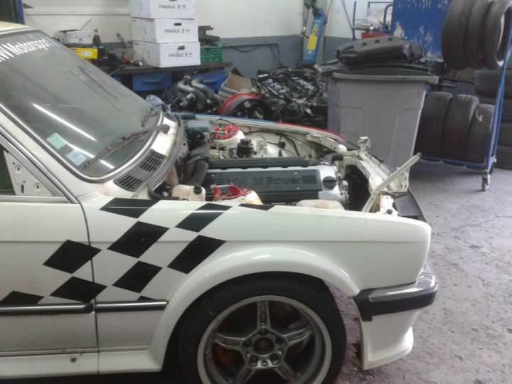

-et enfin on a jeté le s50 sous le capot :DD
place aux photos!

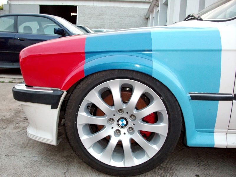

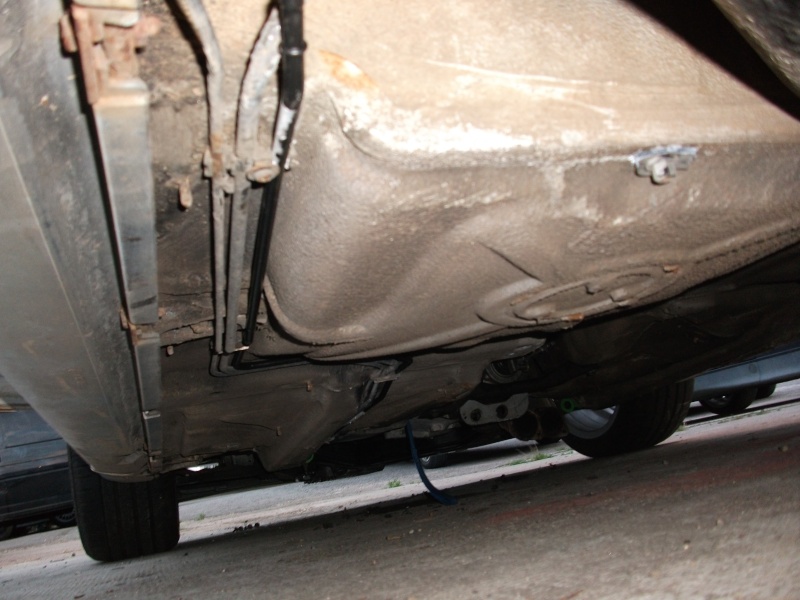

un peu basse la conasse !
par contre elle est trop haute derriere va falloir faire tasser les ressort ou en mettre des autres...
et dire que ce s50 en est a sa 3 eme E30 ! img-386758-6-dscf2411.jpgimg-386758-7-dscf2412.jpg

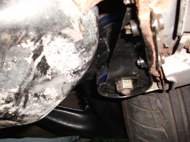

vue sur le sb uréthane de traverse arr avec tte la visserie et contreplaque neufs

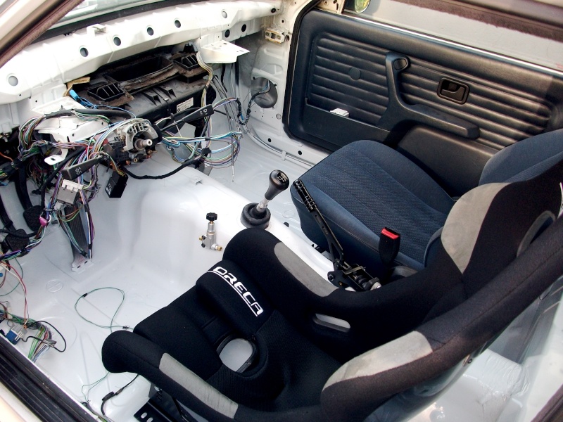

la c'est... comment dire... le bordel !

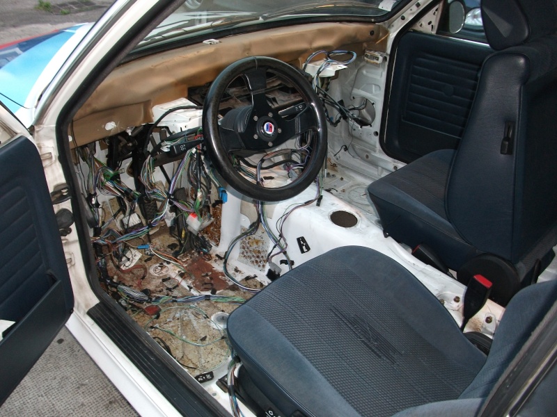

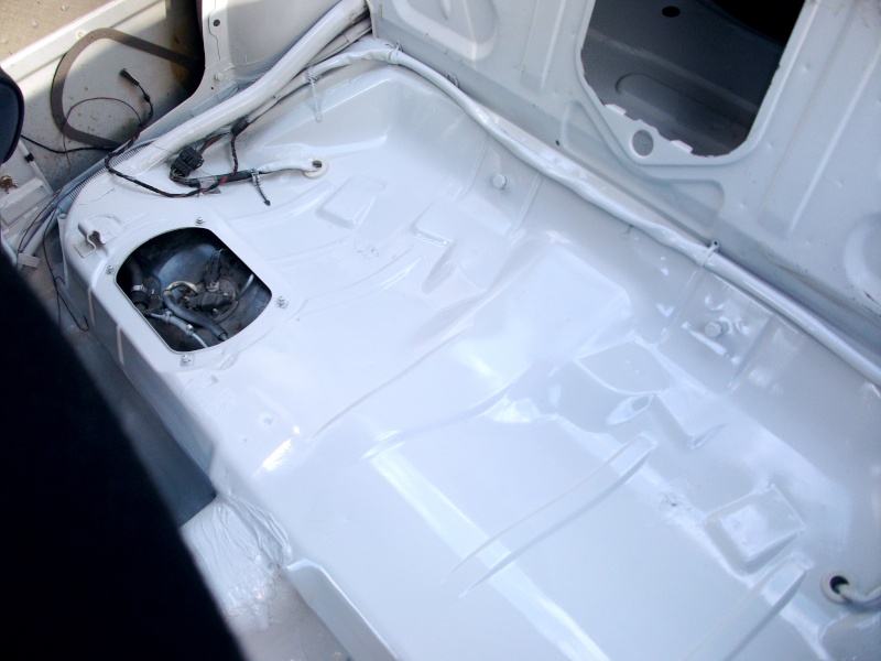

-j'ai déblaxoné tt l'interieur et netoyage au diluant :drunken: et enfin peinture de la couleur de la voiture.

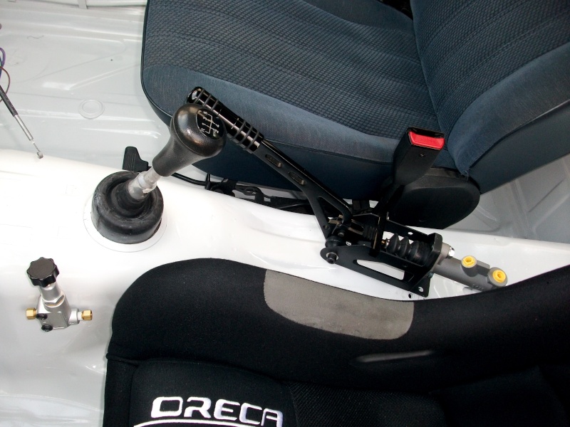

-j'ai fixé mon frein a main hydrolique ainsi que mon repartiteur de freinage
-mis ma roue de secours dans le coffre et nettoyé tout l int du coffre

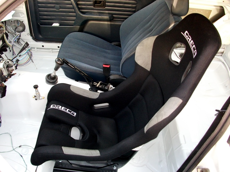

-j'ai posé le baquet dedans... mais pas fixé ! je voudrais conserver la glissiere pour pouvoir le regler, il va falloir jouer de la torche a souder !

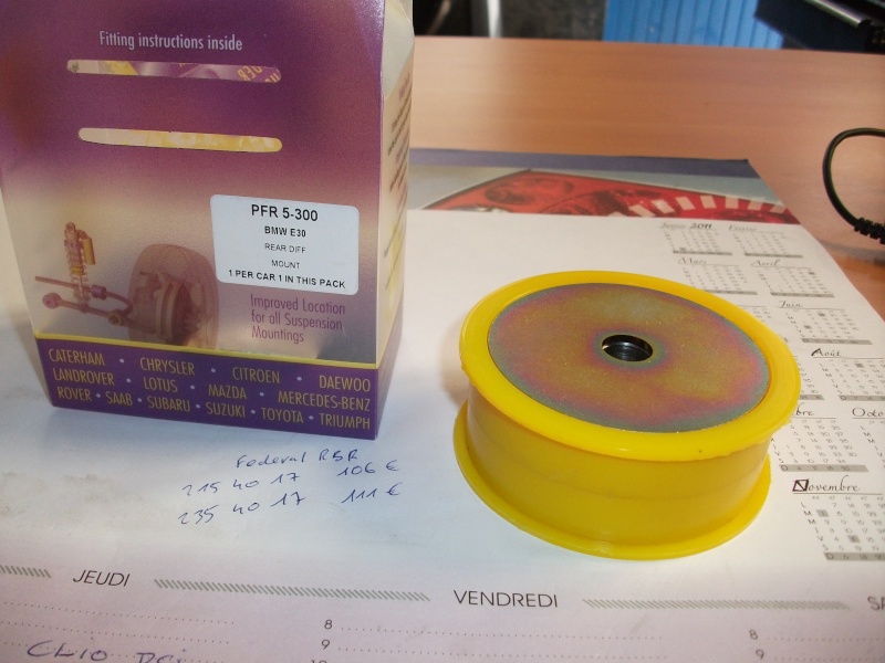

mon petit sb de pont en uréthane by powerflex
voila sinon j'ai essayer de la démarrer mais elle demarre pas, la pompe a essence ne tourne pas, y a un sac dans le faisceau, j ai donc un electricien auto qui va venir lundi pro pour se mettre dessus et me regler le pb.

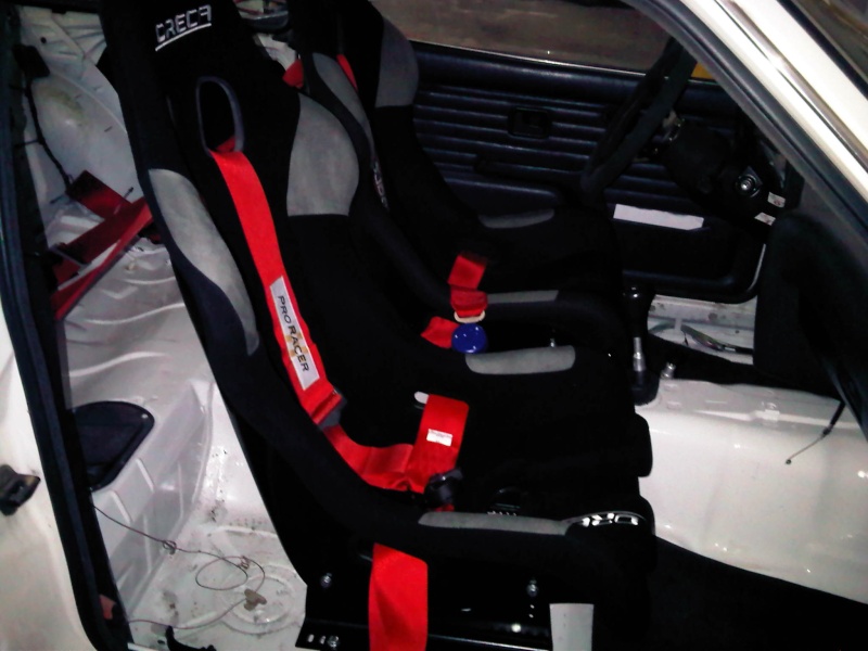

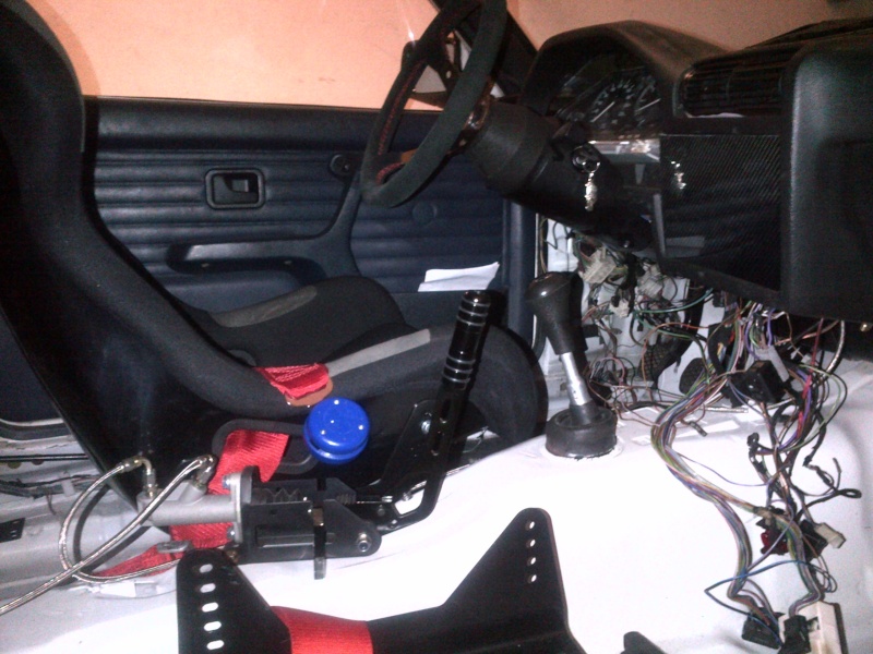

j'ai monté mon 2eme baquet ainsi que les harnais :

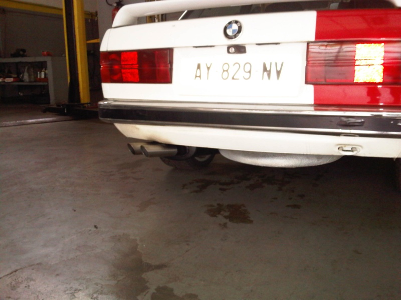

puis soudé mes 2 sorties type origine sur le silencieux supersprint :

comment_387263
J"adore love.gif ben moi s'est une 318is à la base..chere le baquet Oreca !!?
@+lio
comment_387273
@+lio
a la base c'est une 316 carbu.... la E30 d'entrée de gamme a l'époque !
le baquet oreca j'ai du le payer 300e environ, je les trouvais sympa niveau look, assez légers et excellent maintient par contre il faut pas etre épais !

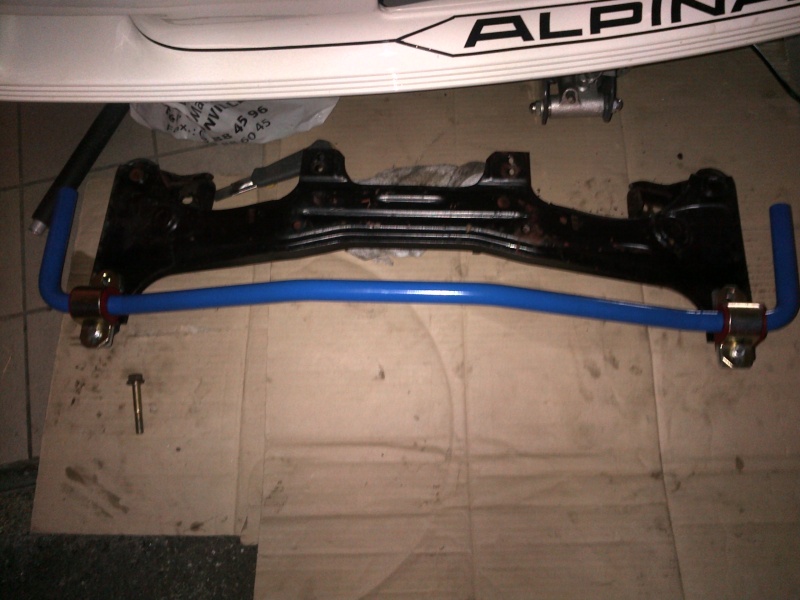

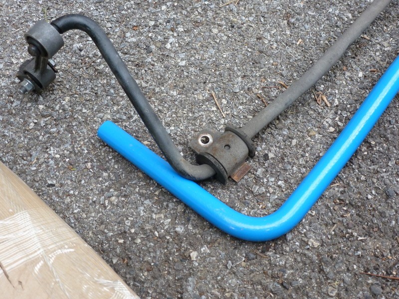

montage d'un kit barres stab IE 25/22, au passage très beau matos qui peut paraitre cher au 1er abord, mais en faite non ! car au vu de la qualité et surtout ce kit est très complet car il est fourni avec des renforts a souder sur le châssis ainsi que toutes les biellettes réglable sur rotule uniball, sb urethane, renfort de plancher arr, visserie complete.
barre arrière en place, reste plus qu'a souder les renforts sur les demi trains.
barre stab arrière origine vs IE 22mm

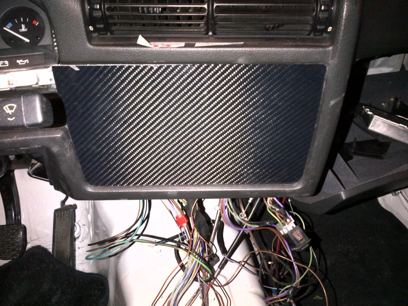

j'ai fais aussi une plaque carbone qui viens a l emplacement de la console et sur laquelle il y aura : mano press huil, temps huile, bouton ventilation origine, interrupteur spal, prise 12V et les 2 bouton lève vitre.

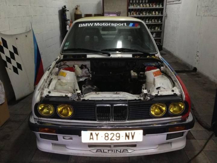

bon quelques nouvelles de l'auto :

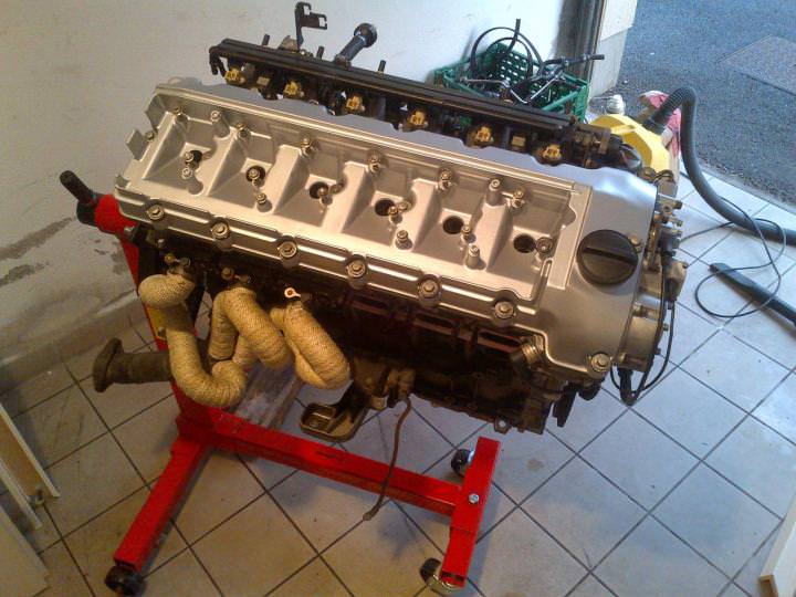

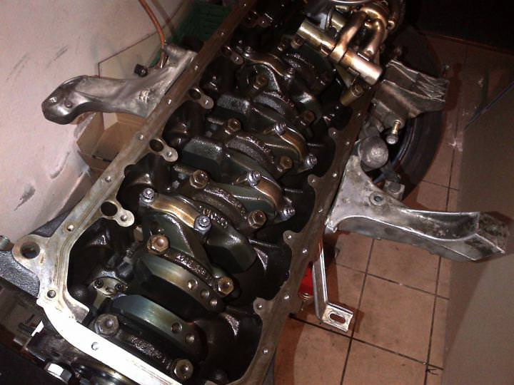

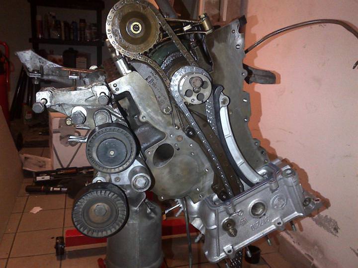

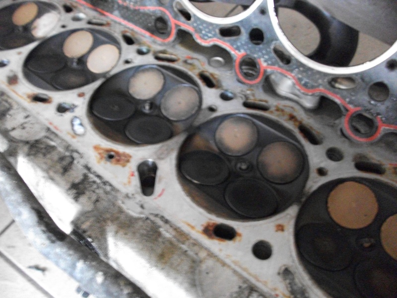

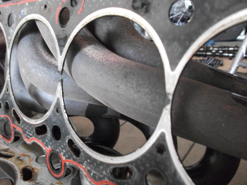

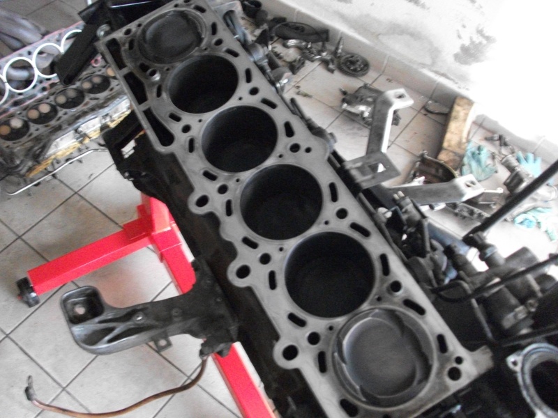

suite a un pb de moteur qui tourne sur 5 cylindres j'ai décidé de prendre les compressions, bilan : cylindres 3 et 4 sont a 5bars de compression.

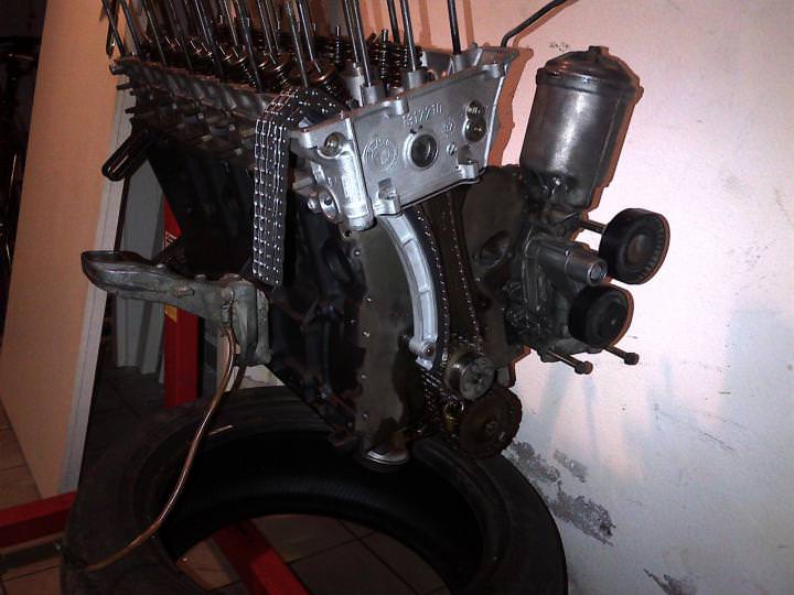

donc j'ai sorti le moulin de la voiture pour l'ouvrir et voir ce qu'il s'était passé, mise a nu du bloc, démontage du faisceau moteur, périphérique et enfin démontage de la culasse (au passage j'ai tout les joints et durites qui sont poreux alors on va refaire tout cela)
au déculassage j'ai trouvée l'origine de ma panne :
joint de culasse carrément désintégré en les cylindres 3 et 4
voila, donc au programme :
-tout les joints moteurs et durites neufs
-vis de bieles ARP
-pompe a eau neuve
-refection a neuf vanos
-jeux au soupapes
-tout les patins de distri et la chaine neufs
-nettoyage des injecteurs a l ultrason

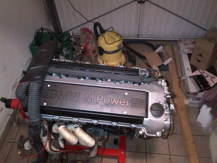

la suite des évènements :
post-9391-0-32849800-1352017085_thumb.jp
post-9391-0-67819500-1352017149_thumb.jp
post-9391-0-04790900-1352017122_thumb.jp
post-9391-0-85468400-1352017182_thumb.jp

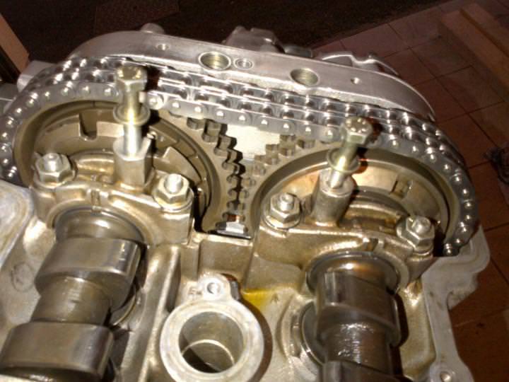

calage final : vanos et repères distri
post-9391-0-83681100-1352017257_thumb.jp

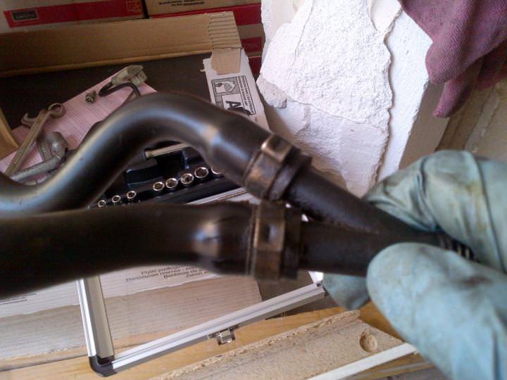

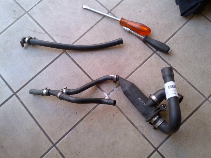

changement de toutes les durites qui étaient poreuses...
post-9391-0-50963300-1352017322_thumb.jp
post-9391-0-48219700-1352017394_thumb.jp

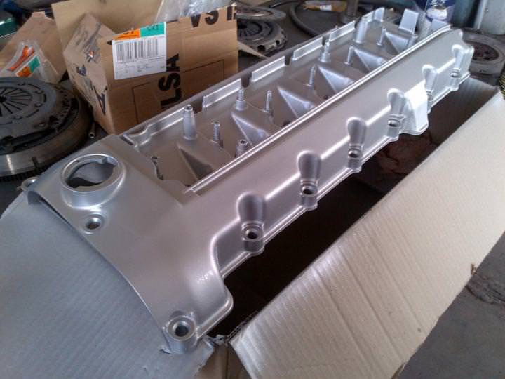

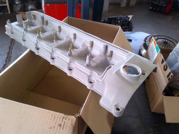

cache cucu sablé (trop d épaisseurs de peintures...j'ai fais mon feignant !)
post-9391-0-37926600-1352017471_thumb.jp
peinture gris HT façon s38
post-9391-0-32550000-1352017531_thumb.jp
post-9391-0-86180000-1352017569_thumb.jp
post-9391-0-03697300-1352017684_thumb.jp

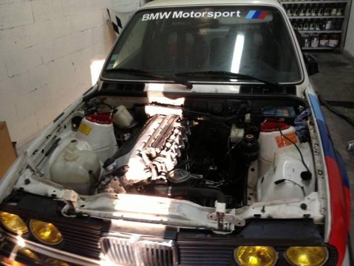

prete a etre greffée de son coeur refait a neuf !

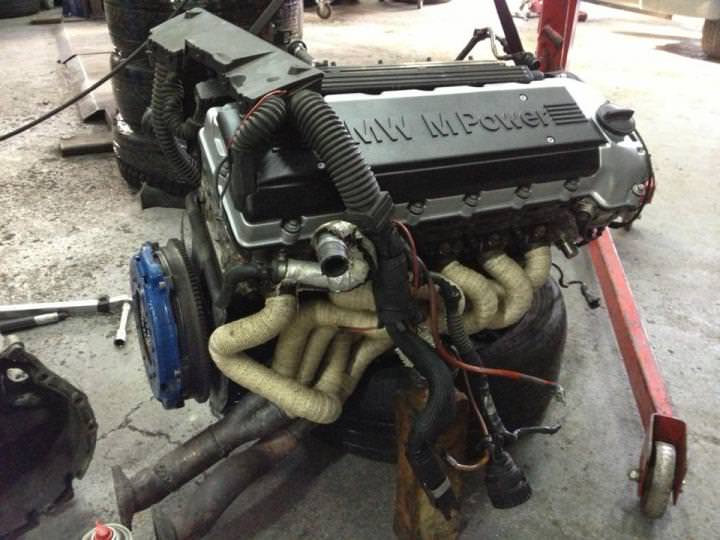

post-9391-0-89584200-1352017729_thumb.jp

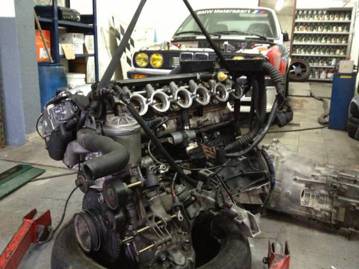

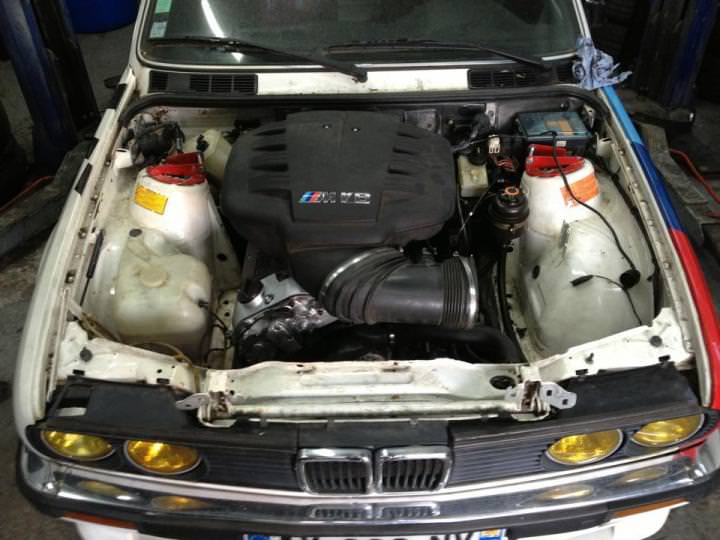

je suis swapé dans la E30, mais ca marchais pas terrible ! lol
post-9391-0-22971300-1352017770_thumb.jp
montage des derniers éléments (vm, embrayage,bv) avant de remettre le moteur en place
post-9391-0-73921800-1352017826_thumb.jp
post-9391-0-59958600-1352017847_thumb.jp
post-9391-0-90150200-1352017858_thumb.jp
un ptit délire ! lol
post-9391-0-88321300-1352017870_thumb.jp
