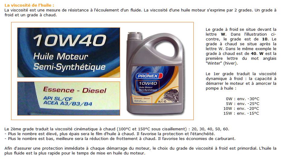

Le "w60" n'a aucun lien avec la température de l'huile, mais cela indique son grade de viscosité à chaud ;)
je pense quil a voulu dire justement que du fait quel soit tres fluide ya pas besoin de la monter trop en température .
Pour moi, le 10w60, le 10 c'est pour à froid et le 60 c'est pour à chaud, donc plus ton premier indice est bas plus il fait face aux températures basses et plus ton deuxième indice est elevé plus il fait face aux températures elevées, enfin je me trompre peut être...
Donc plus ton premier indice est bas, plus ton huile sera fine/fluide en texture pour minimiser les frictions à froid, et plus elle aura tendance à maximiser la lubrification à froid, mais bon de là à dire qu'on peut taper plus vite dedans, c'est un raccourci que je ne pense pas applicable...
