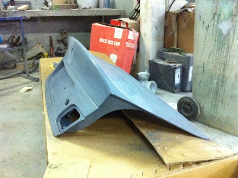

C'est quoi comme matière?
BIen sur des photos :DD on attend que ça !! :D

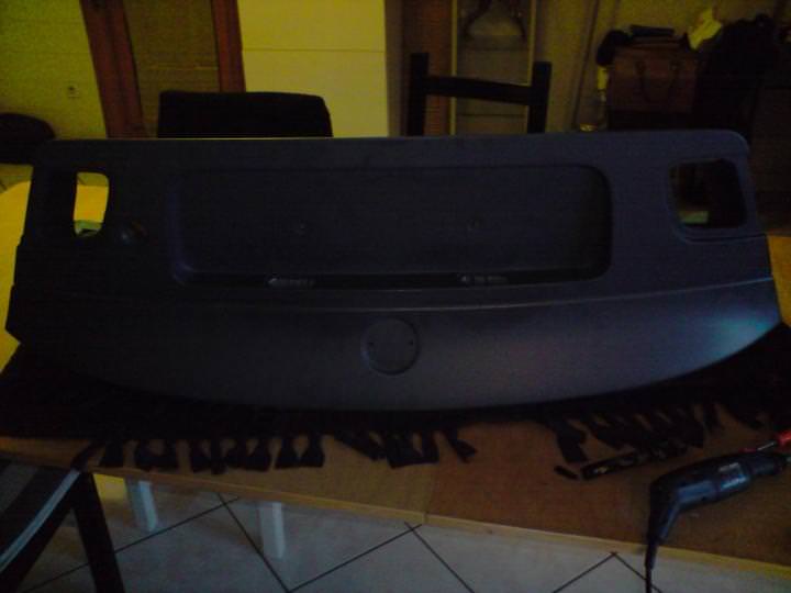

Pour la matière c'est de la fibre, voici une photo, mon carrossier l'avait très légèrement poncée pour améliorer le rendu :

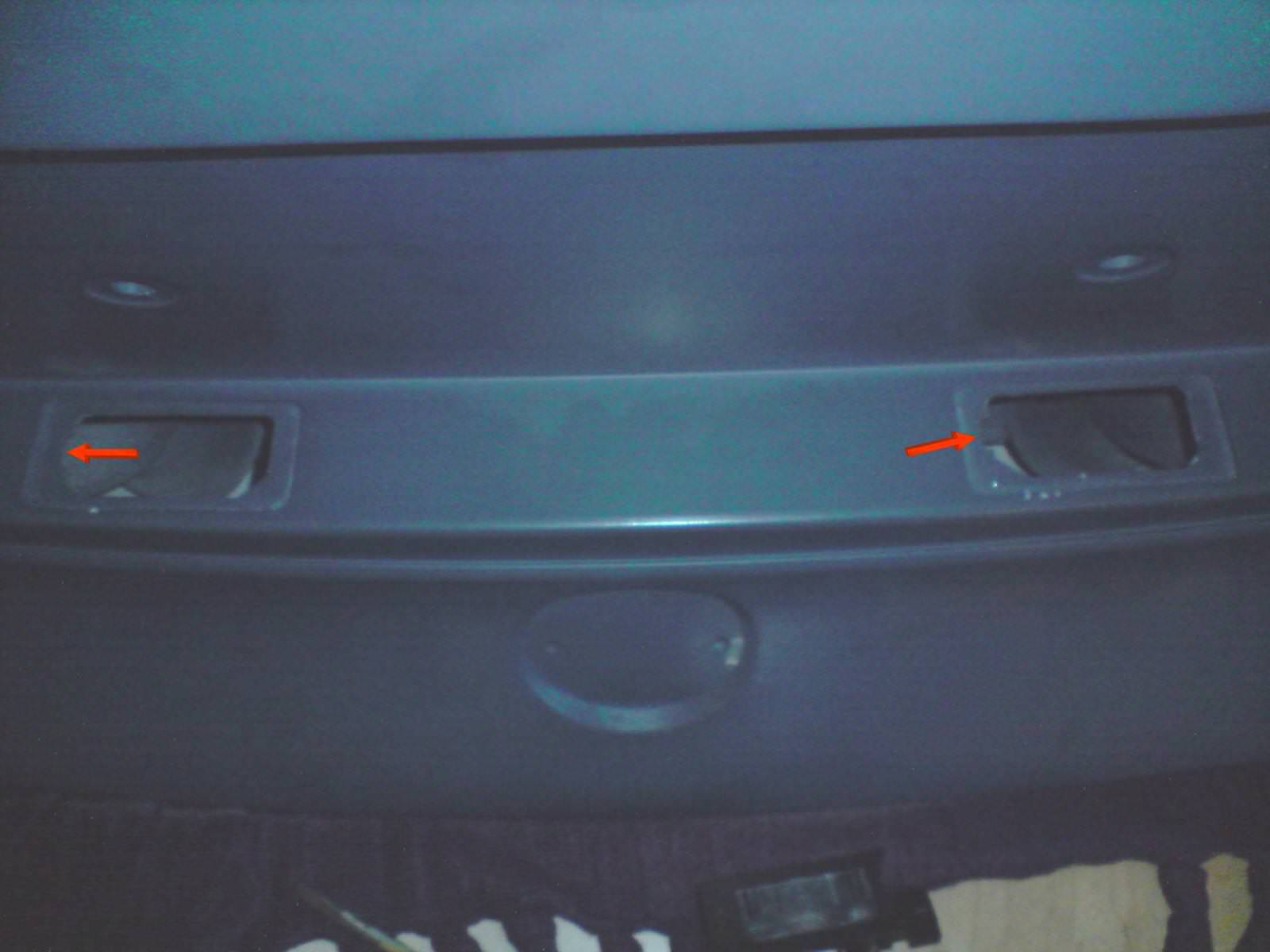

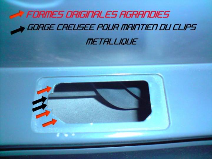

Ben justement : je la dépose en peinture demain matin et j'ai essayé d'installer les feux de plaque mais ça ne clipse pas.
J'ai passé un coup de Dremel de 2mm sur le bord de la découpe, là où il y a la languette du feu qui vient porter mais rien de mieux...
Pourrais-tu m'expliquer où limer ou une quelconque méthode pour fixer ces feux stp ?
Merci

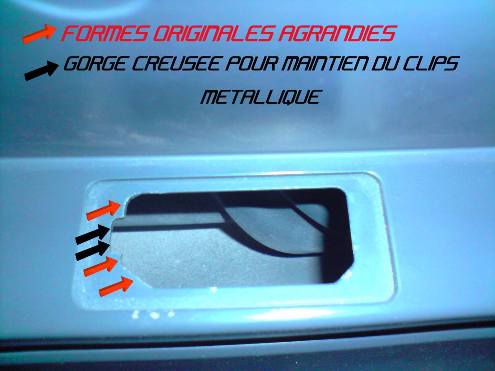

Bon, ça y est, après de longues minutes de réflection j'ai enfin réussi à faire en sorte que mes feux de plaques se montent et démontent avec facilité.
De cette façon, je ne ruinerai pas ma peinture neuve en forçant comme un veau ou en meulant lors du montage final...
Les photos parleront mieux que de longs blah blah mais en gros, le logement n'est pas assez large d'origine. Il est par conséquent impossible d'enfiler le clip plastique qui est opposé au clips lamelle en comprimant ce dernier. Même en compression max, le clips n'a aucune chance de s'engager correctement. J'ai donc agrandi sensiblement le logement du côté clips métallique en respectant les formes d'origine. En plus, j'ai fait une gorge toujours côté clips métallique, afin que ce dernier soit centré et bien câlé.
Maintenant ils se montent et se démontent sans forcer mais simplement avec un mouvement de glissement latéral, donc pas de risque qu'ils se barrent tout seuls...
Plus qu'à la faire barbouiller maintenant, après la pose !!!

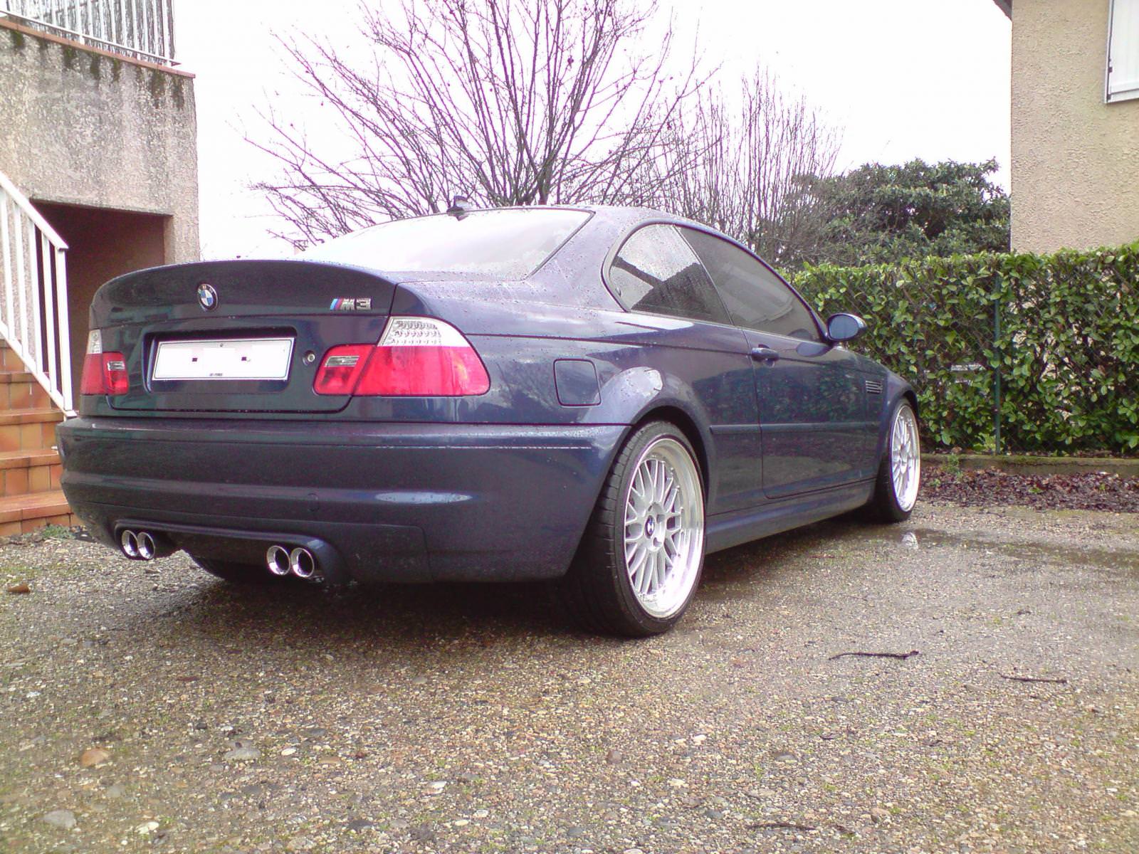

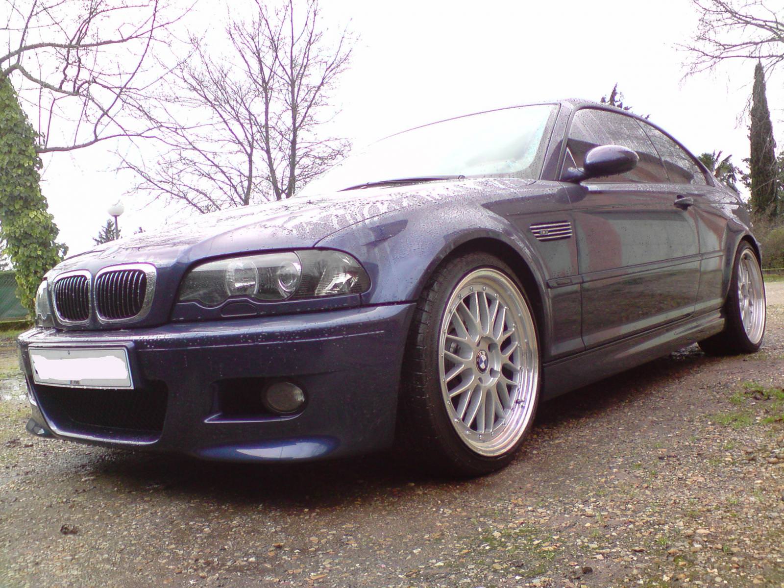

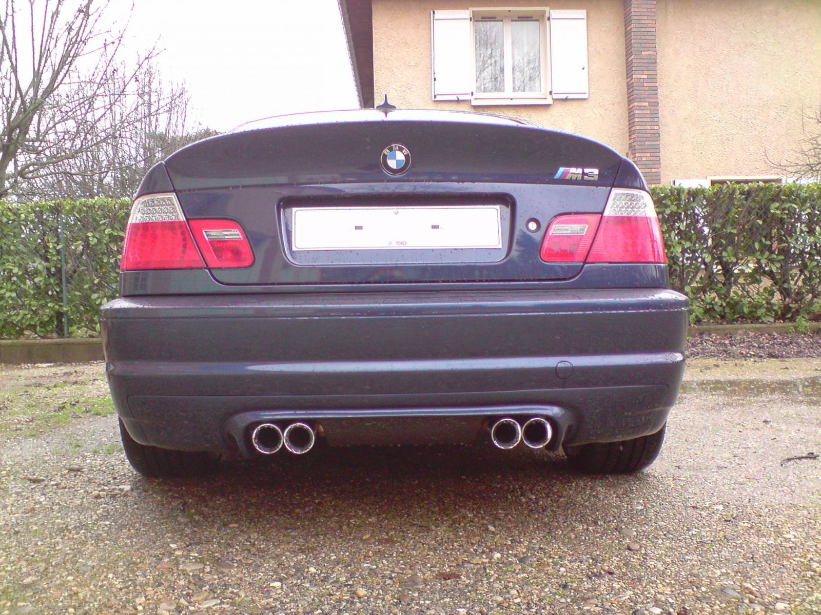

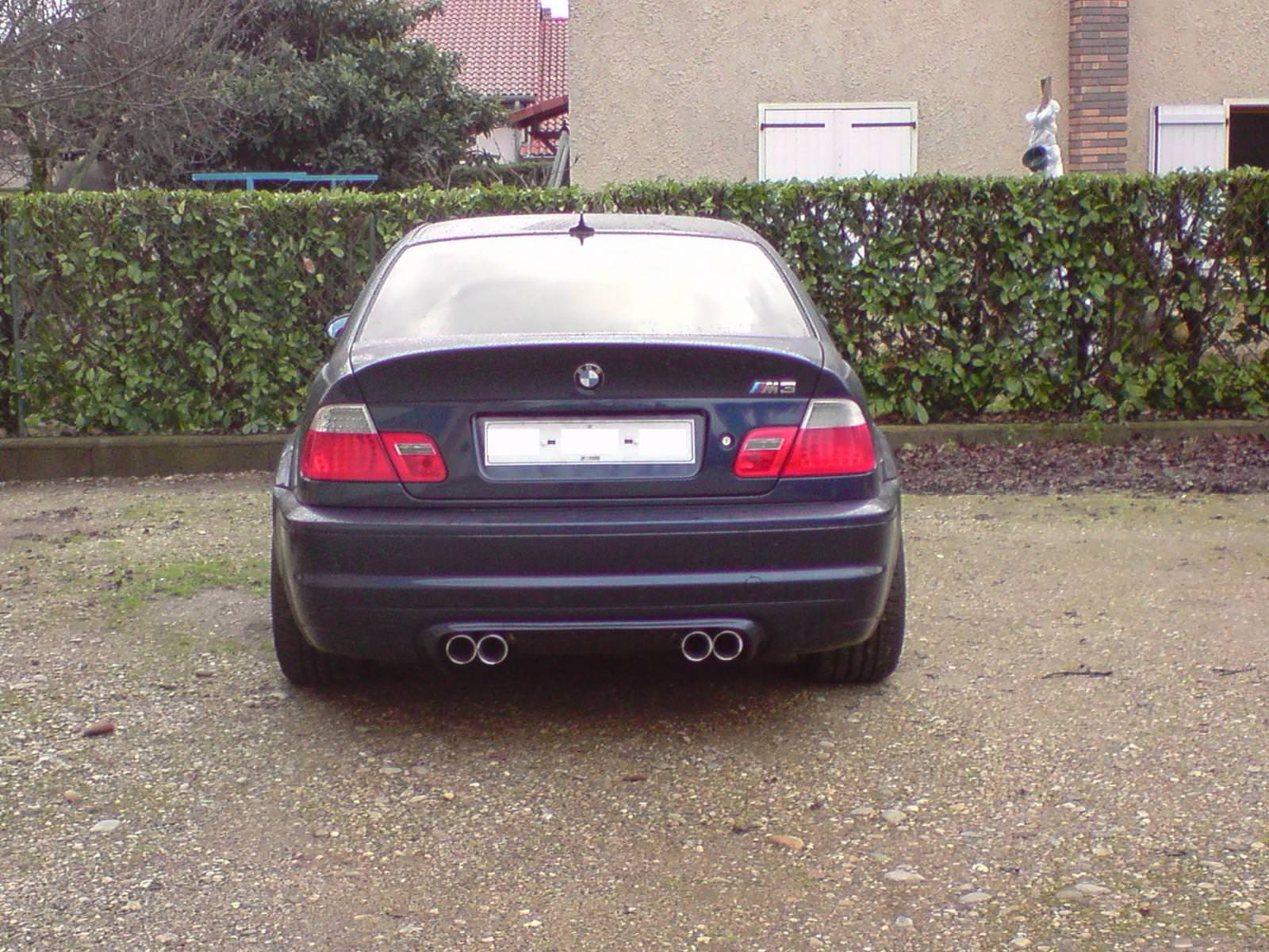

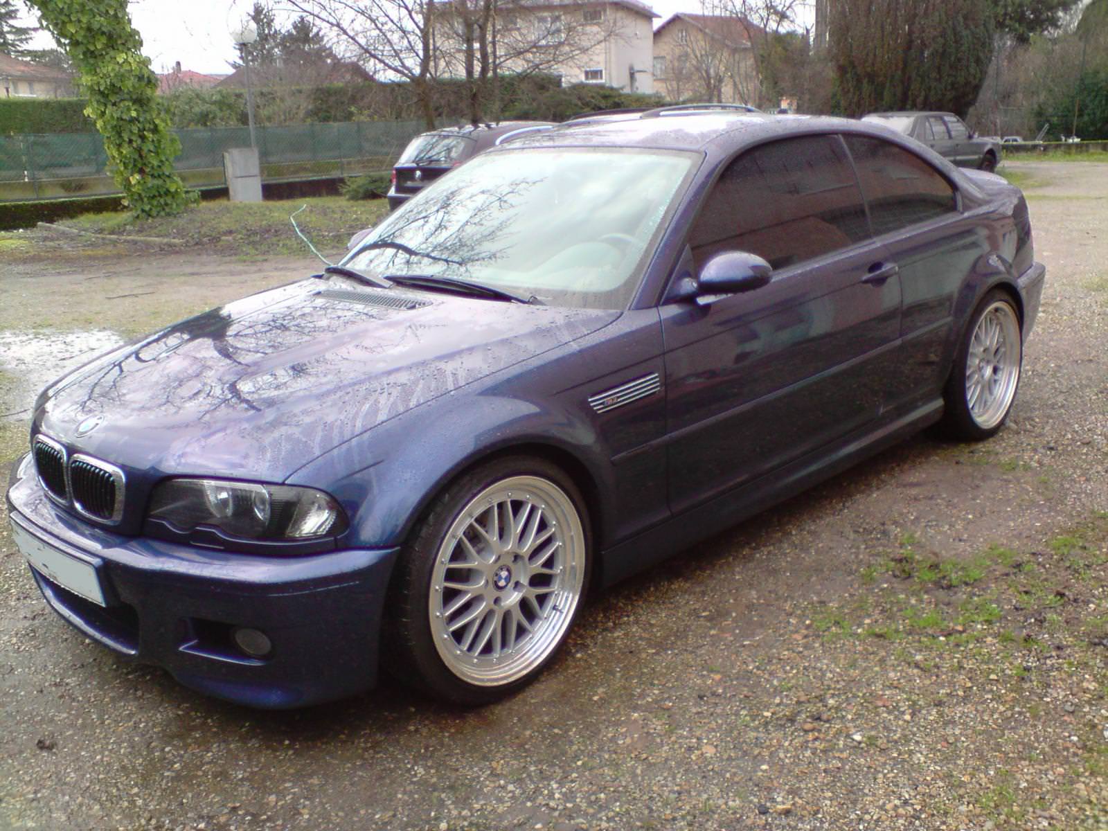

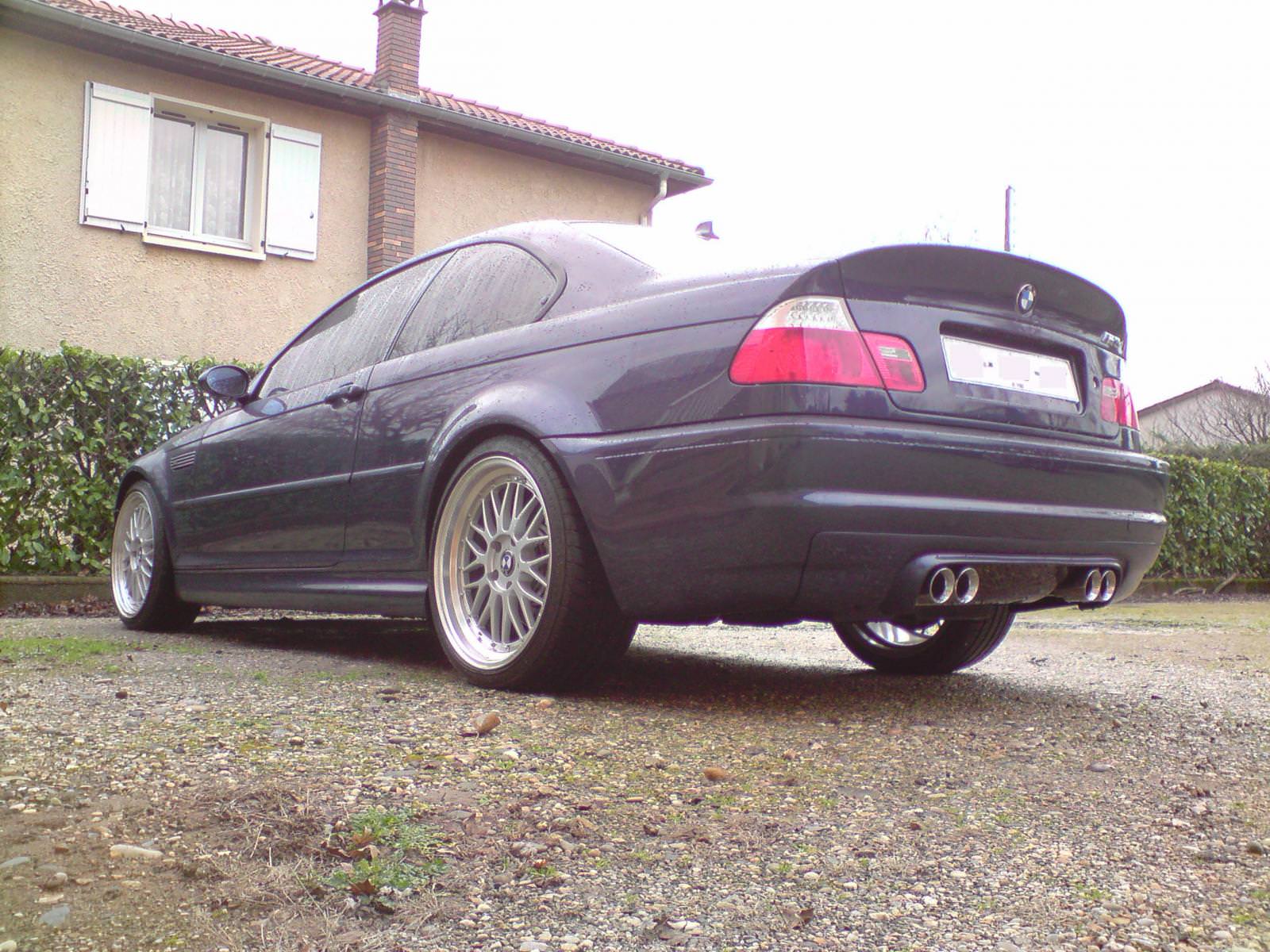

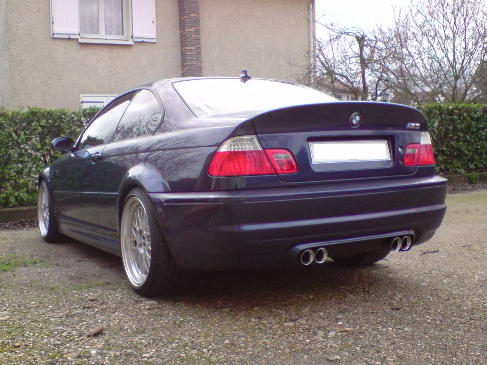

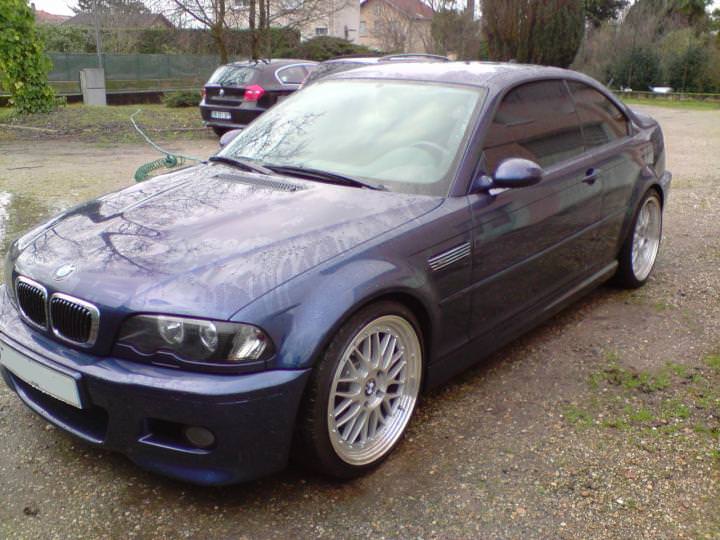

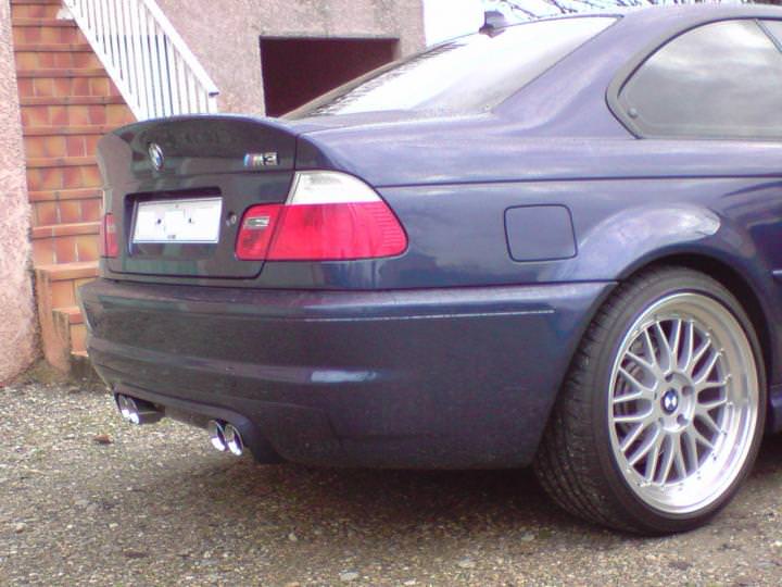

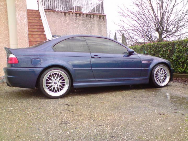

Bon, ça y est, la malle est montée.
C'est vraiment facile à faire, rien de bien compliqué, un plaisir, en tous cas avec une malle OEM.
Y'a bien que les gorges des feux de plaque à agrandir, pour l'ajustement, rien de bien dur non plus.
Quelques photos vu que j'ai ressorti l'auto pour l'occasion.
Je ferais un tuto regroupant les bonnes infos avec détails histoire de...

Belle malle et auto mon Ludo :love: manque plus que le pare choc Csl
@+lio
Magnifique comme ça :nickel7:
Superbe, bravo, et cette couleur de carroserie, une tuerie :biere: :biere: :biere: :biere:
PS : par contre, tu as retirer les ressorts courts, elle parait bien "haute" sur certaines photos ?
