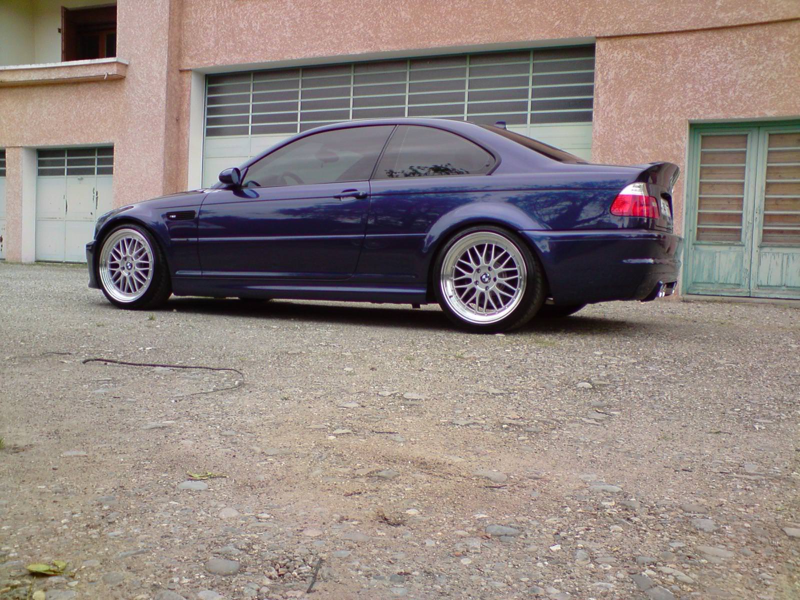

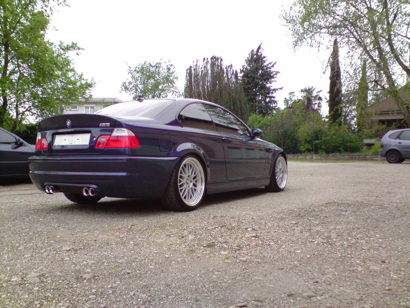

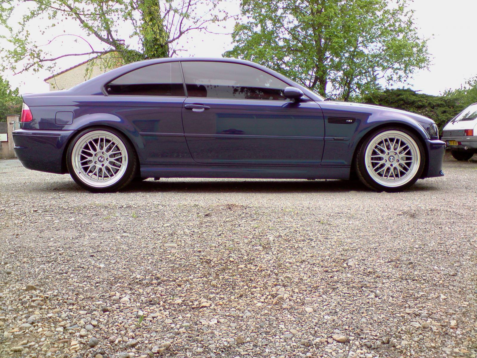

Bon, j'ai enfin pu tester un peu...
J'ai mis 10 clics, je suis donc à 10 clics du max Hard, et 20 clics du max Soft. (l'inverse de mon retour de géo)
J'ai aussi relevé le cul de 7mm (1 bague) pour re-gagner un peu de plonge.
Le changemet est impressionnant, avant la voiture était super confortable, mais j'avais l'impression qu'elle se balladait un peu.
Maintenant, elle est vraiment plus dure et je dirais qu'on arrive vraiment dans un registre sportif où les trous se font bien sentir.
Jamais mon châssis n'avait été aussi raide, mais bon, jamais autant scotché par terre non plus...
Les imperfections sont gommées, et là où elle devenait approximative en ressorts courts, c'est à dire, à vitesse élevée sur route dégradée, ça file comme si de rien était...comme sur des rails. (bluffant)
Je n'ai pas d'autres mots pour bien expliquer: beaucoup moins de prise de roulis (presque plus), de balourd, moins besoin de se méfier, façon kart... Je trouve cependant ma direction un poil trop incisive. (mais il faut peut-être s'y faire, à voir)
