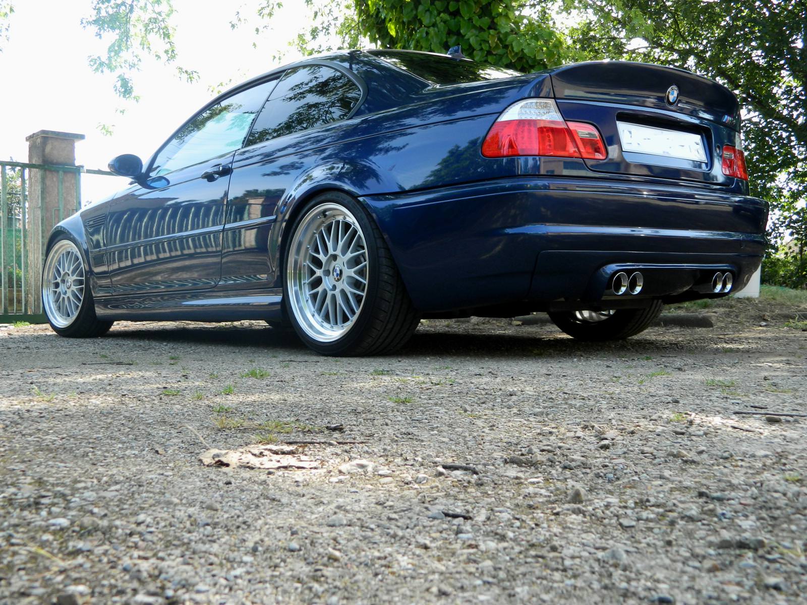

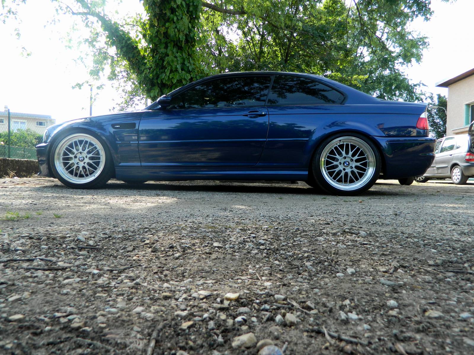

de bonnes nouvelles de mon côté :
DCR Motorsport à procédé à l'échange de mes cartouches par des modèles 2cm plus courts ainsi que les ressorts, je peux à présent avoir exactement les hauteurs de caisse dont je rêvais... Merci à eux pour avoir procédé à l'échange, ceci montre le sérieux de BC et de son distributeur national !
Je peux à présent aller jusqu'à -60mm devant/derrière, j'ai donc descendu l'avant à -50mm comme je le souhaitais initialement.
Ma ///M a retrouvé l'aspect plongeant que j'aime tant, demain géo et je n'y touche plus... (j'en profiterais pour faire enlever de la pince devant)
Ayant du procéder au démontage des amortisseurs pour échanger les cartouches et ressorts, j'ai pu me rendre compte de l'excellent facture du produit et constater que tout était nickel, on voit que c'est du solide...
