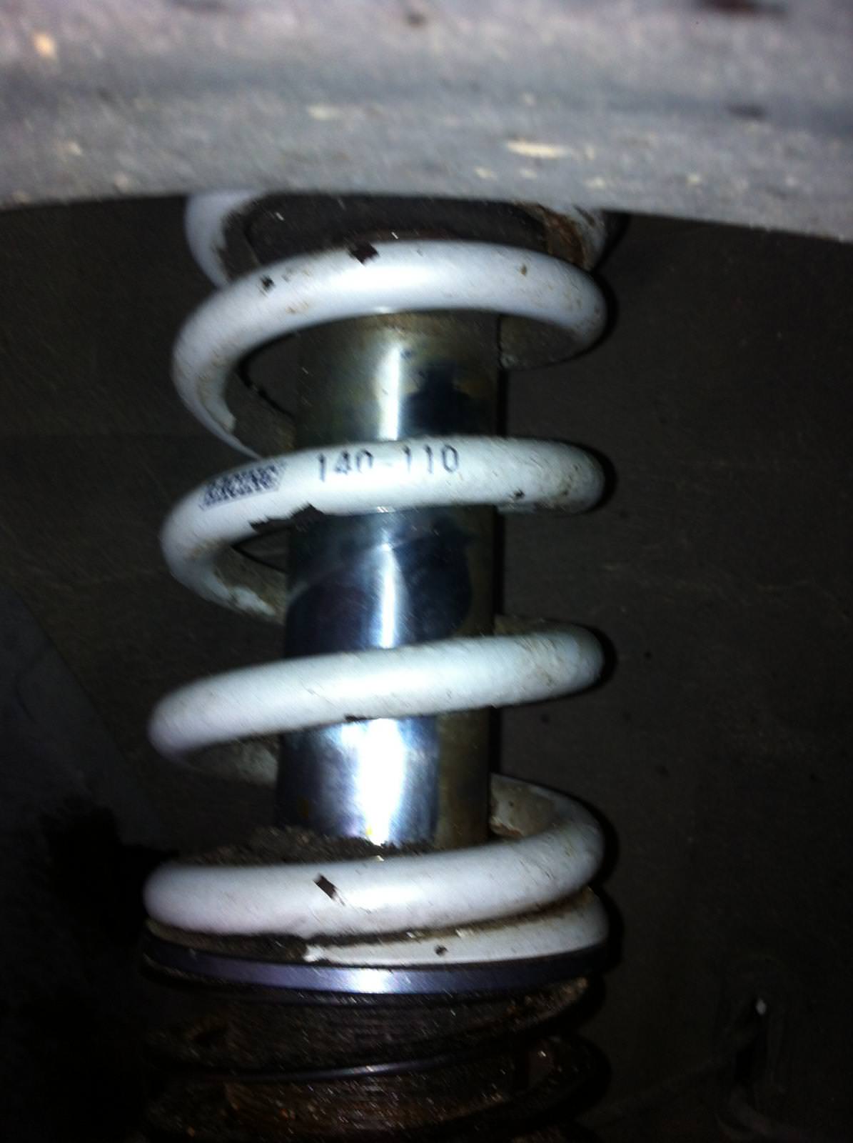

cela fait un moment que je pense à remplacer mes PSS9 qui ont un tarage spéciale et qui pour moi, qui ne met jamais les roues de mon ///M sur circuit sont beaucoup beaucoup trop raide,
d'apres Dimitri (Devotec) qui les à vus, ils sont spécifiques piste, et je veux bien le croire car c'est vraiment raide même si ont sent bien la dif entre pos 1 et pos 9, même au plus soft c'est dur et ce dûe aux ressorts tarés à 110K pour l'avant :shock:

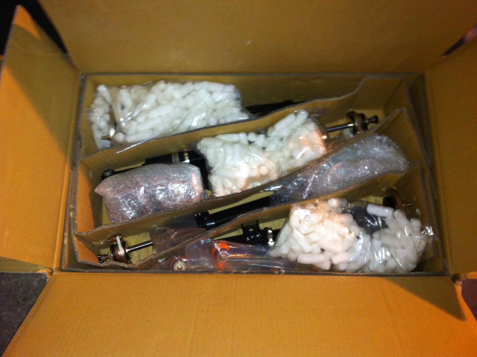

donc commande reçu en 3 semaines, prévu 15 jours à la base mais à cause du jubilé de la reine (ça vient d'angleterre) ça à pris quelques jours de plus.

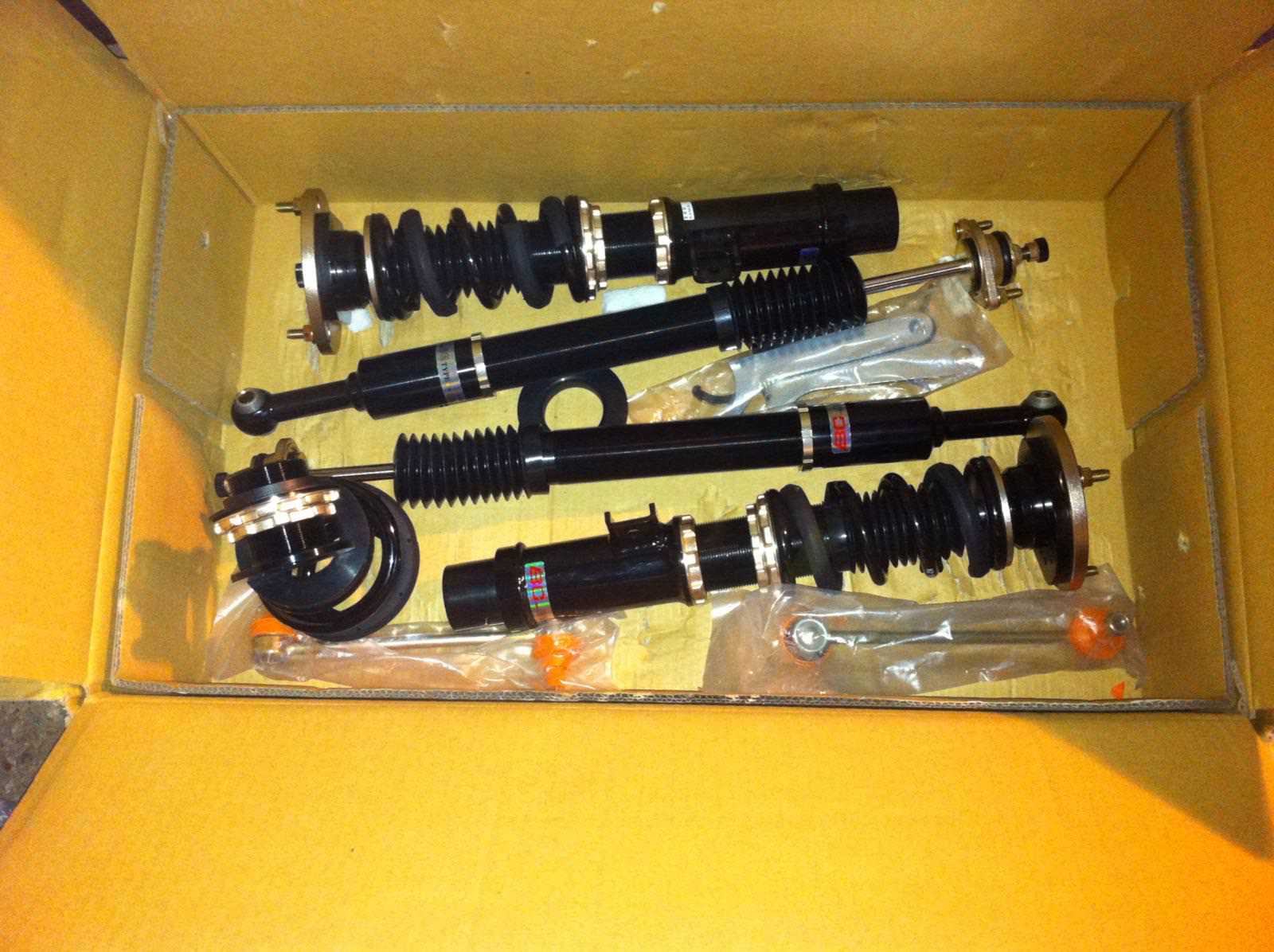

trés bien emballés et carton neutre:
post-3713-0-39178000-1341778949_thumb.jp
post-3713-0-63221600-1341778969_thumb.jp
post-3713-0-09162900-1341778988_thumb.jp
post-3713-0-57493500-1341779010_thumb.jp

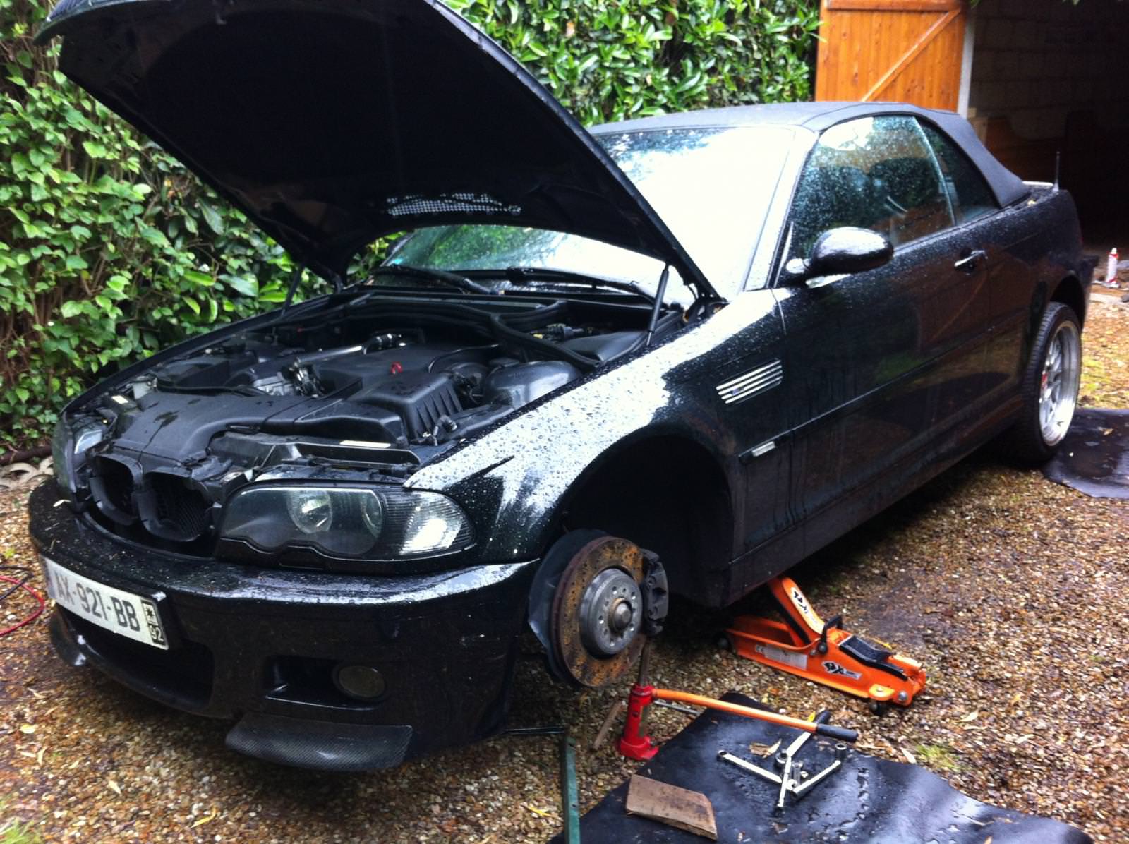

j'ai monté ça tranquille, comptez 1h30/2h si vous n'etes pas dérangé ou interrompue par la pluie, 15/20mn par coté à l'arrière et 30/45mn par coté pour l'avant mais bon j'ai fait ça au sol et donc levé roue par roue, c'est ce qui prends le plus de temps presque.
post-3713-0-66328000-1341779483_thumb.jp

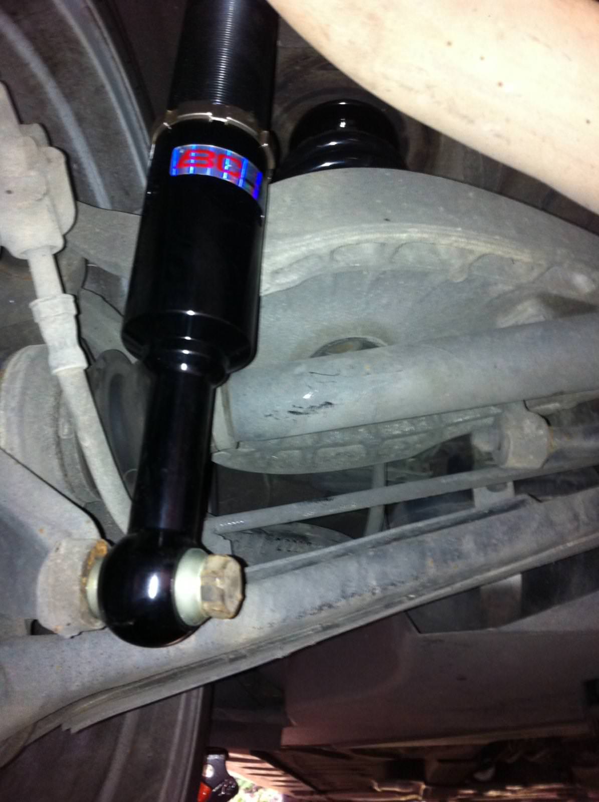

pour l'arrière une fois la roue démontée j'ai dévissé l'écrou en bas de l'amortos
post-3713-0-06188800-1341779676_thumb.jp

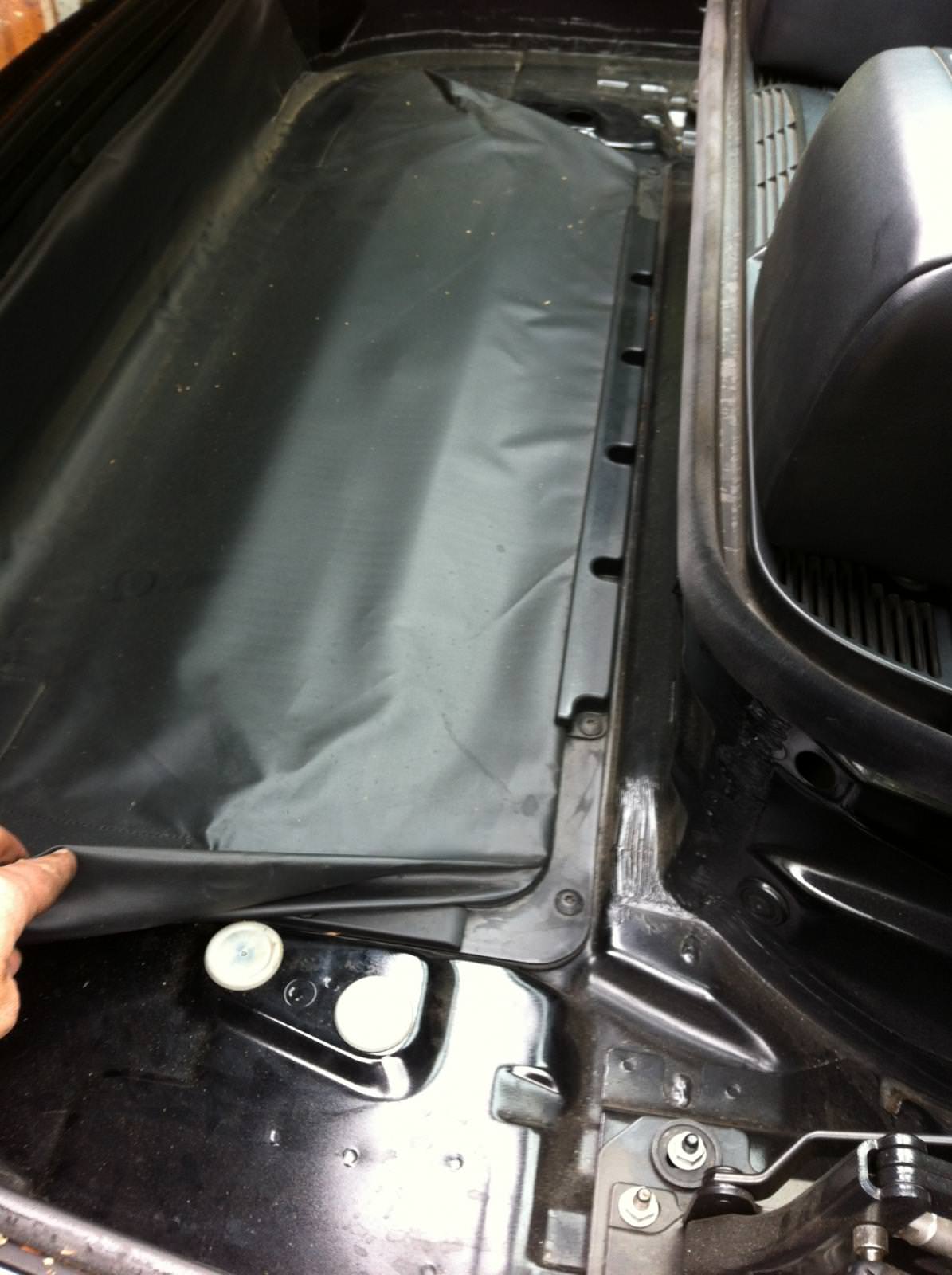

puis les deux en haut, dans le cabriolet ils se trouvent dans le couvre capote sous les capuchons gris,
post-3713-0-25136400-1341779741_thumb.jp

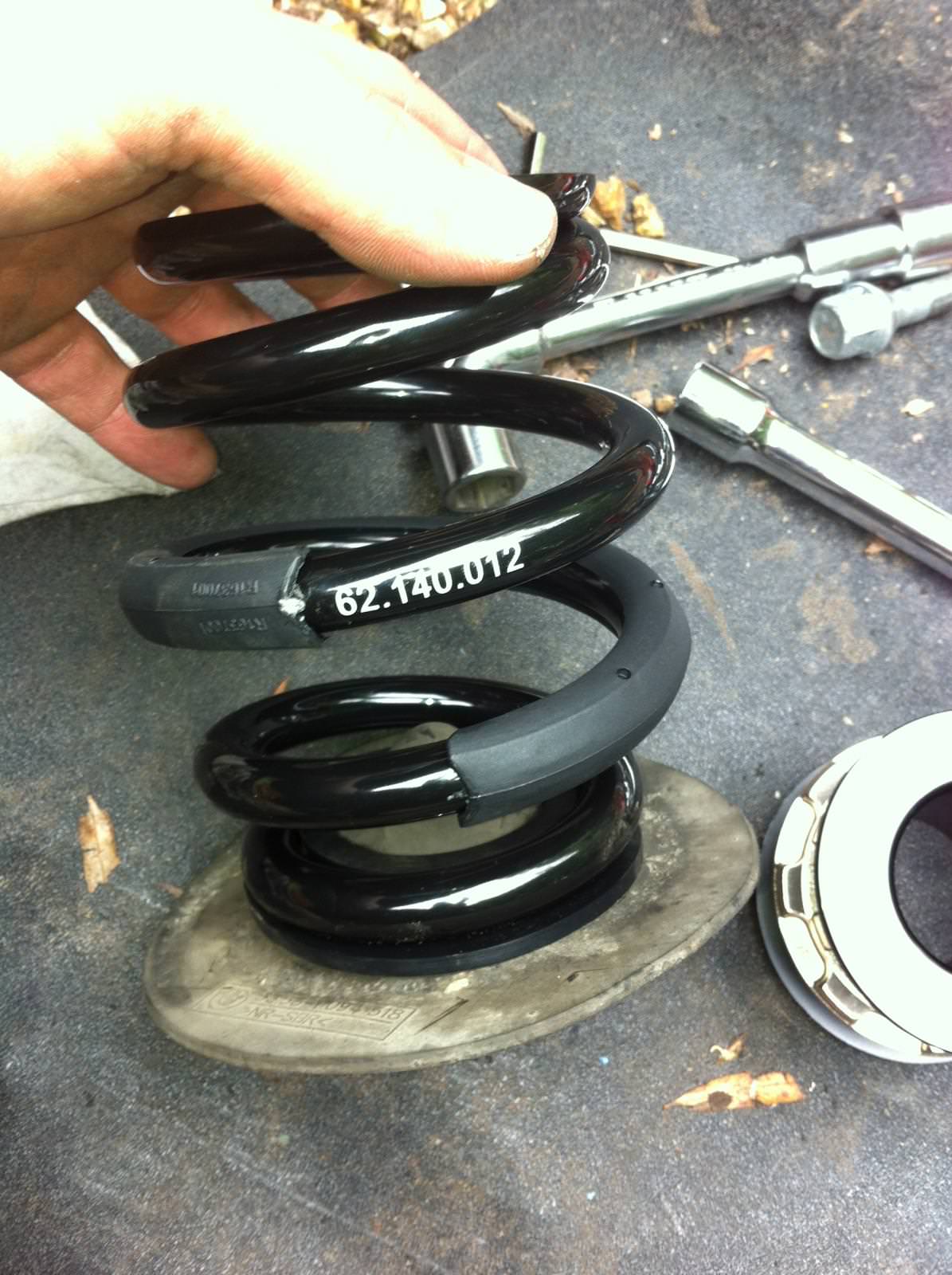

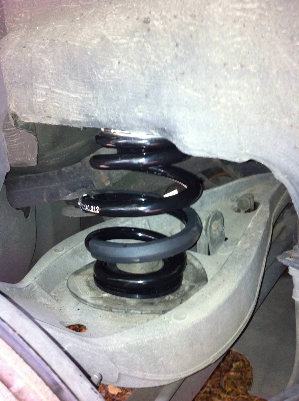

une fois l'amortos tombé, j'ai fais levier avec une barre de fer pour sortir le ressort

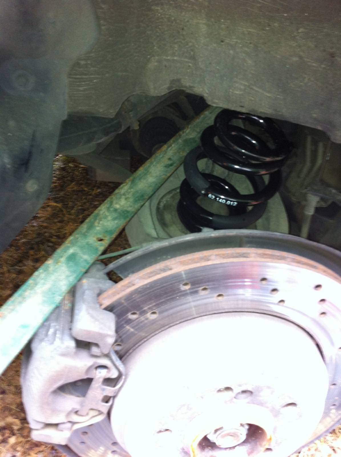

post-3713-0-86207400-1341779920_thumb.jp

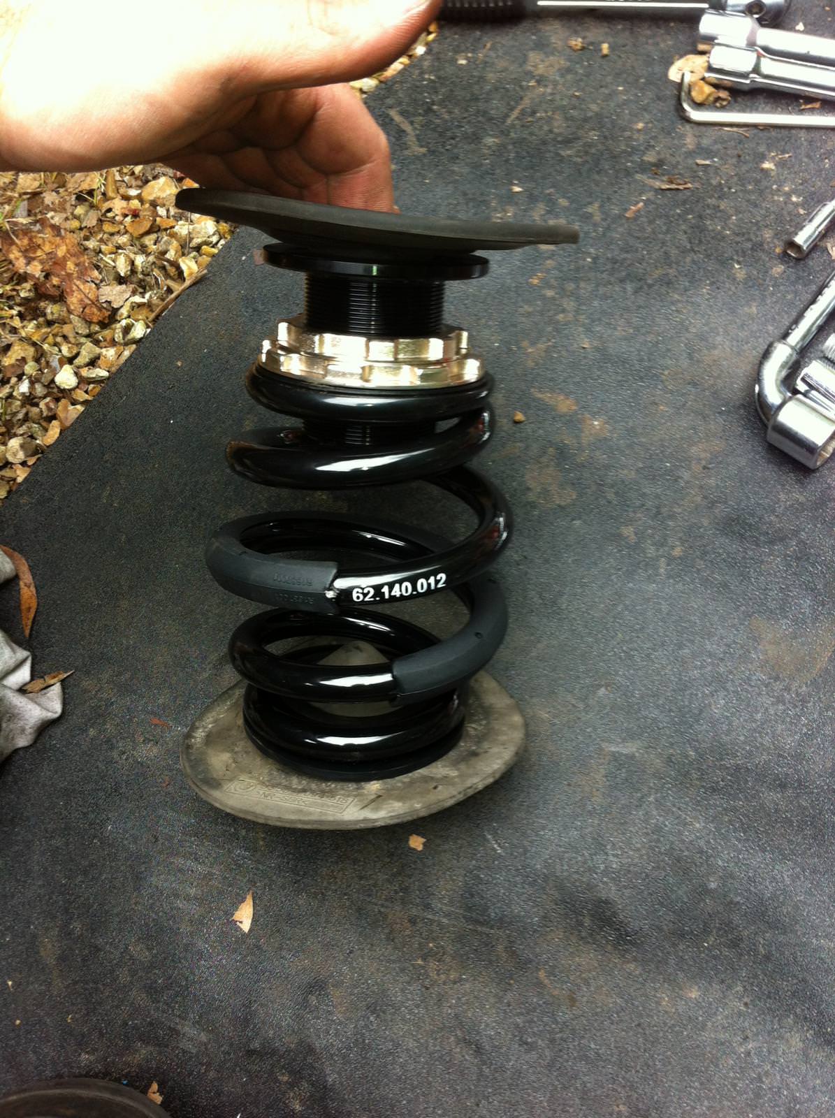

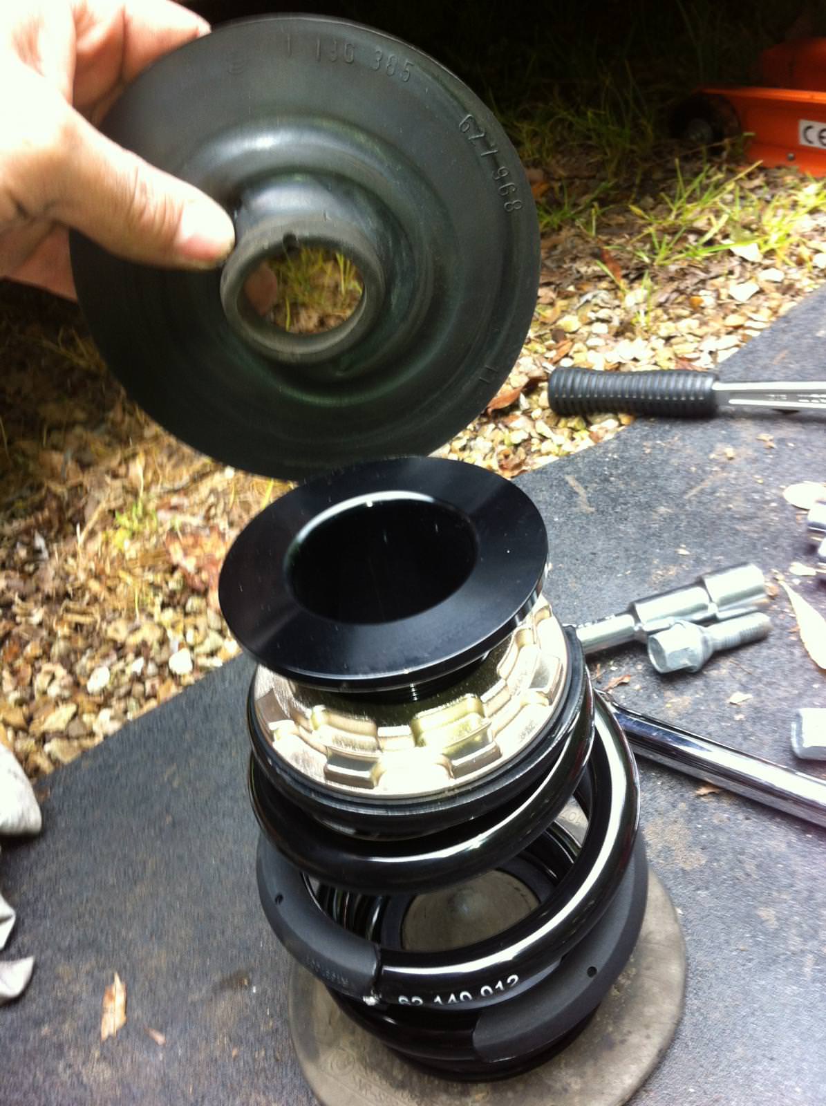

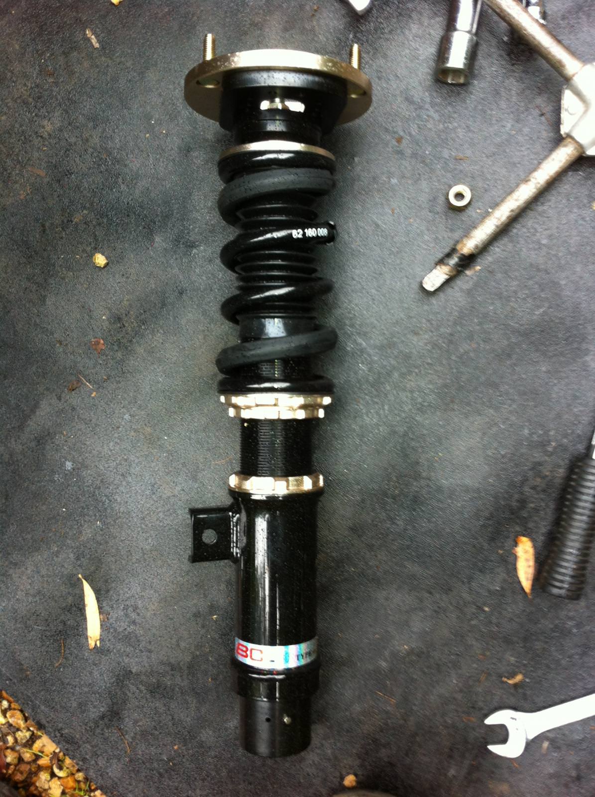

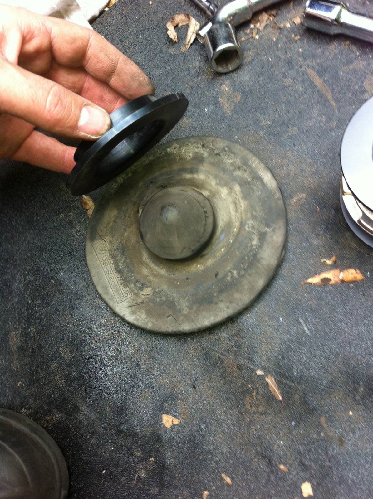

pour le montage du ressort bc racing le mécanicien chez GL racing qui en avait déjà poser bien sur m'a dit que le reglage allait en haut mais je voulais le mettre en bas pour un accés plus facile comme j'avais avec mes PSS9, seulement ont a pas le choix, ça va en haut obligatoirement, car les especes de caoutchous d'origine ont des diamétres differents. celui d'en haut ne va pas en bas et vice versa.
donc on mets d'abord le caoutchouc bas puis la bague plastique BC du bas, le ressort, le rêglage, la bague plastique BC du haut et le caoutchouc du haut
comme ça:
post-3713-0-05878500-1341780457_thumb.jp
post-3713-0-95118500-1341780479_thumb.jp
post-3713-0-48545000-1341780503_thumb.jp
post-3713-0-75347500-1341780531_thumb.jp

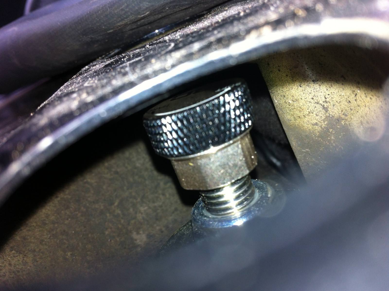

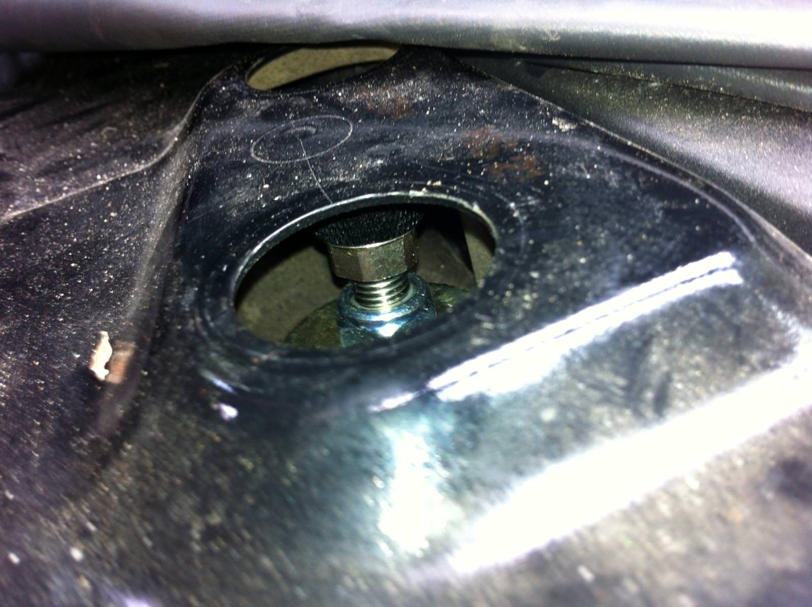

alors gros coup de pression au remontage du premier amortos à l'arrière car si vous avez fait attention à la photo ou l'on voit les ecrous du haut dans le couvre capote, il n'y a pas de trou pour la tete de l'amortos et avec la molette de rêglage ça fait une tete vachement haute (je me souviens plus mais il me semble que dans les coupés il y a un jour au dessus) mais au final ça passe il reste en gros 5 mm:
regardez par vous même:
post-3713-0-82007900-1341781241_thumb.jp
post-3713-0-49487300-1341781220_thumb.jp

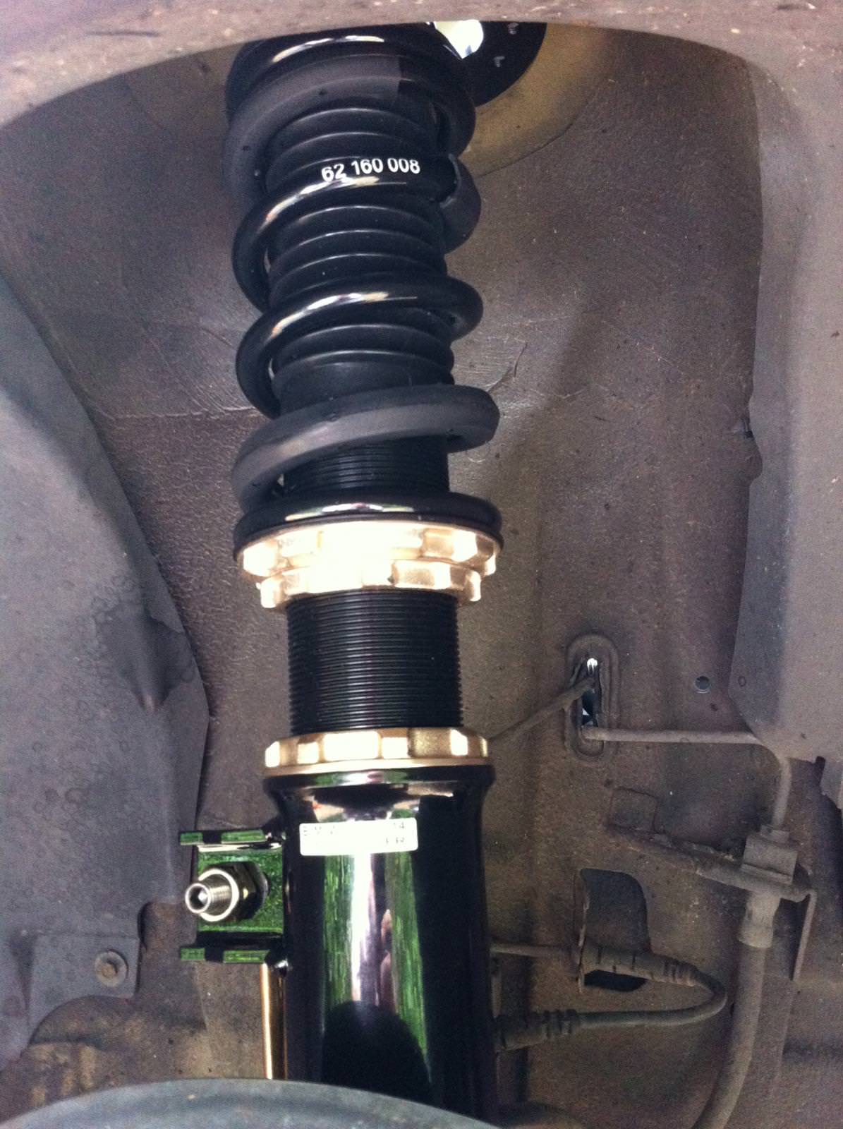

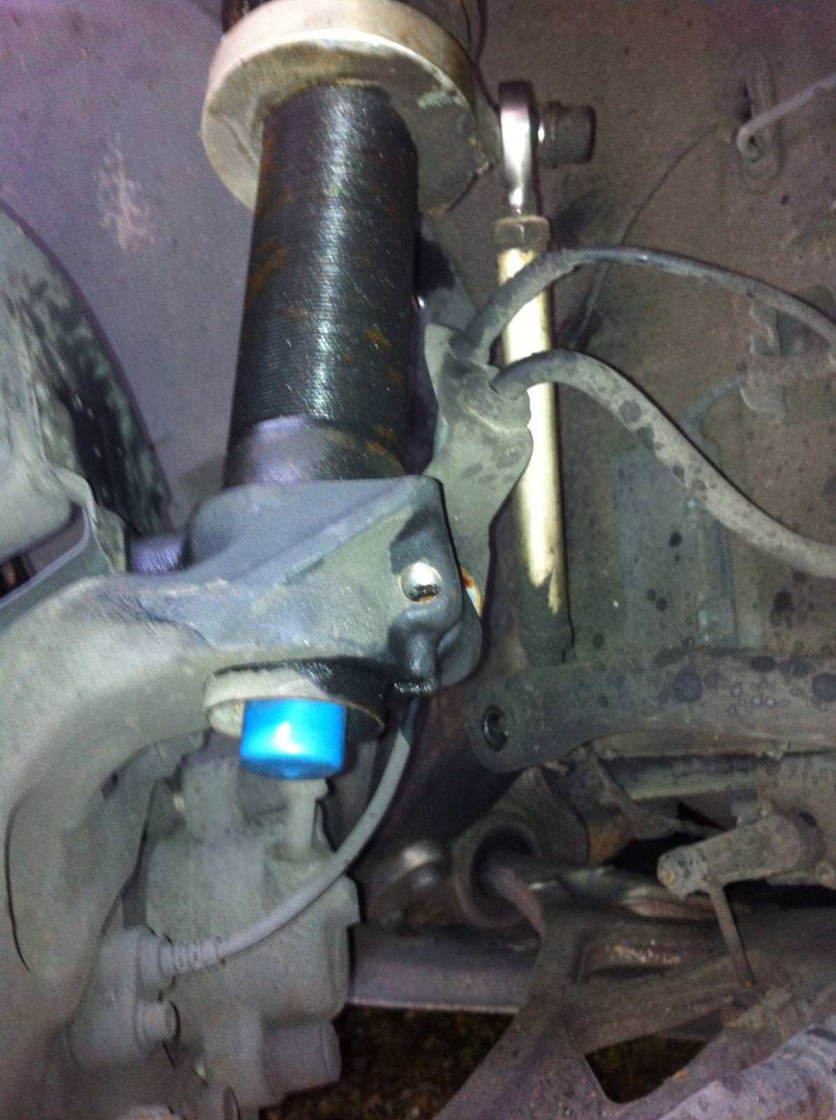

pour l'avant j'ai desserré l'écrou au pied de l'amortos puis la barre stab mais comme je levais côté par côté, j'ai du jouer un peu sur la hauteur du moyeu avec un autre cric pour réussir a sortir le boulon de la biellette,un peu de dégrippant sur tout ça
post-3713-0-47275000-1341781698_thumb.jp

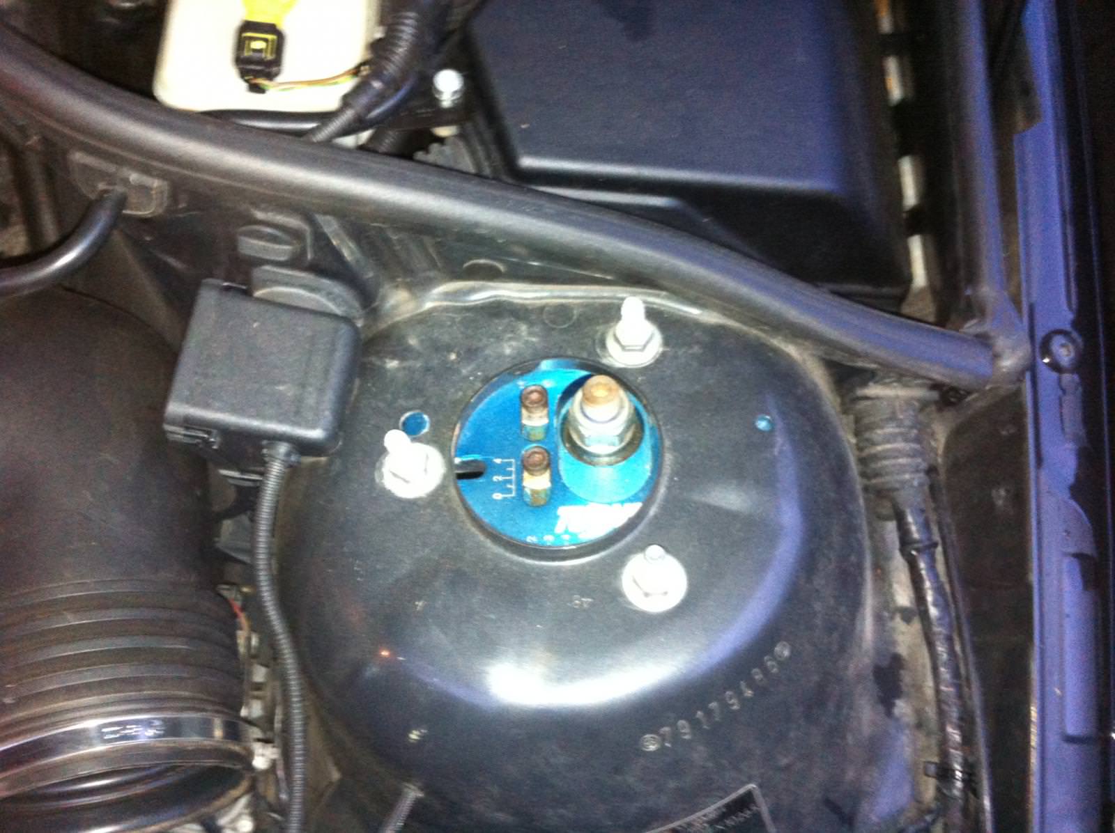

ensuite j'ai desserré les ecrous de la coupelle d'amortos
post-3713-0-73918300-1341781889_thumb.jp
puis remontage des BC a l'inverse:

je n'ai pas touché a la hauteur avant le montage et ça donnait en gros -30 devant, -15/20 derrière, il a fallut baiser un peu l'arrière par la suite parce que c'était vraiment trop haut, faut juste démonter la roue bien sur.
post-3713-0-65073000-1341782947_thumb.jp
à part la molette j'ai pas trop touché pour l'instant, c'est déjà trés bien confort et tenue de route :nickel: on sent bien la dif en rêglant la molette de 10 à 15 clics par exemple,

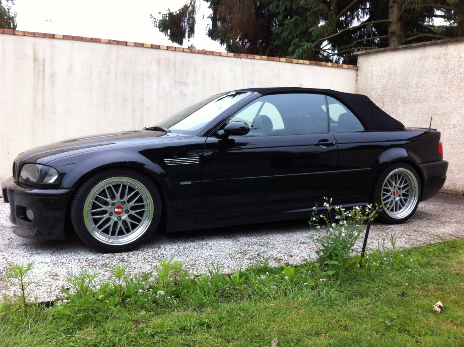

Joli !
T'as des ressorts de 160mm à ce que je vois, avant j'avais des 180 d'origine sur mon set...
Chouette ton cabriolet !

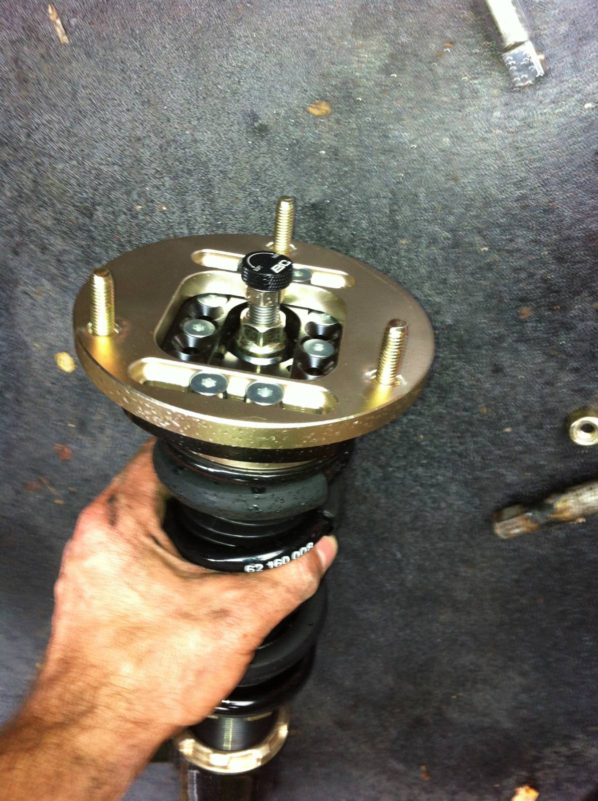

Ha j'oubliais, le truc sympa aussi c'est les coupelles BC avant et arrière renforcées et rêglage 3D à l'avant,
par contre truc bien bien naze, visses de rêgalages des coupelles inaccessible une fois les coupelles montées. c'est débile :o
il parait que certains découpe la caisse (oui oui carrément la caisse), ils agrandissent les trous des tétes d'amortos pour avoir accés aux visses des coupelles :shock:
