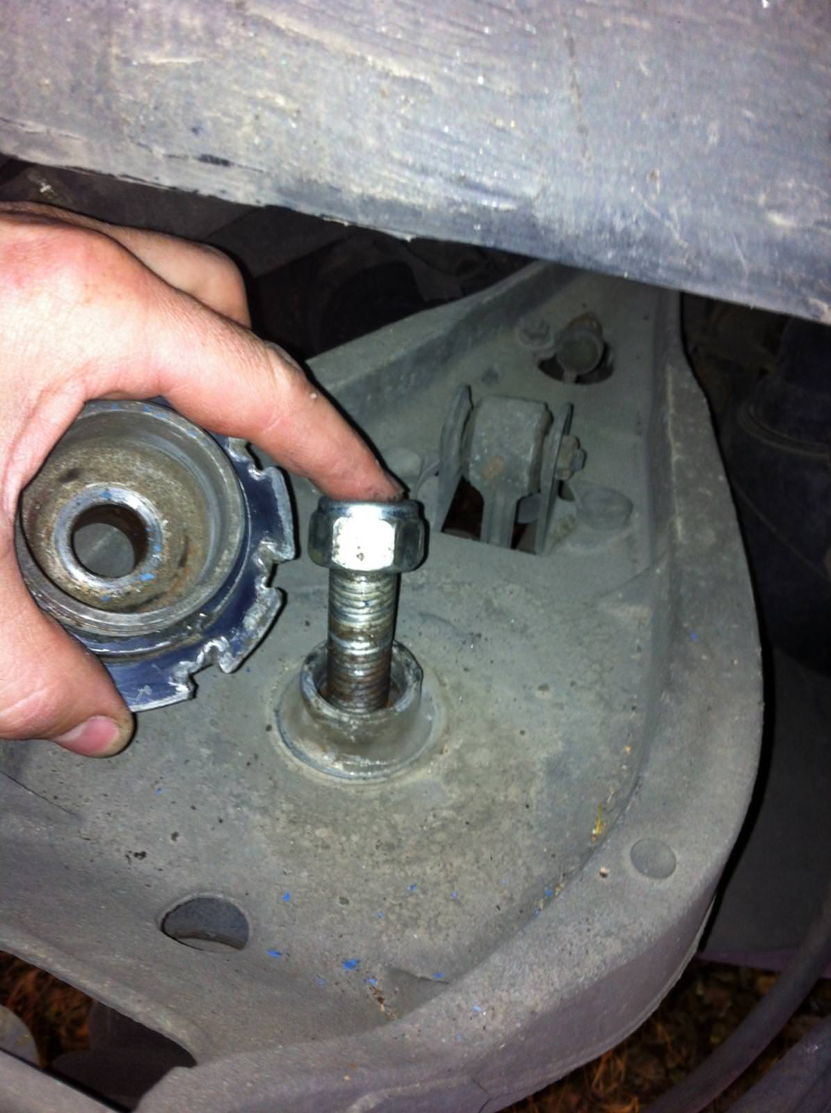

autre chose concernant les BC, la bague de rêglage de hauteur à l'arrière étant monté en haut du ressort on ne peut pas la fixer à la caisse alors qu'avec les PSS9 il était prévu de pouvoir la boulonner sur le bras de suspension mais bon :-(
comme ça:
post-3713-0-08247800-1341818385_thumb.jp
Oui mais comme tu le sais, et comme on me l'a déja dit aussi, c'est toujours en compression, donc ça bouge pas.
Et, pour ma part, lors du montage je me suis posé les mêmes questions que toi, sur les mêmes points : butées caoutchouc OEM à garder ou non, réglages AR en haut ou en bas ? Mais, avec un peu de logique, j'ai trouvé et aussi en fouillant sur les forums US.
Pour l'AR, il faut dire qu'il n'y a aucun jeu entre les caouchoucs BC et les BMW, ça s'insère en forçant légèrement et y'a tout de même un bon maintien je trouve.
Sur certains autres produits, c'est loin d'être aussi clean d'après ce qu'on voit ou lit sur le net.
