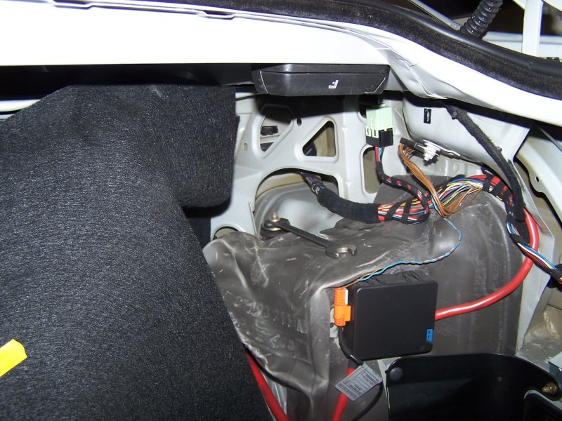

Quelqu'un a déjà essayé d'installer les rallonges sur les combinés arrières, avec le peu d'espace disponible à l'arrière ? Est-ce que ça passerait en faisant un trou ou sans ?

Question alakon :

Pour les rallonges, ca va bien, mais faut faire un trou propre. Tu me dis la longueur qu'il te faut, pas de souci.

Ce ne sont pas mes photos, ce sont celles d'une des pages précédentes (sur E46 M3 cabriolet je crois).

Donc tu me confirmes qu'il faut bien faire un trou, ça ne passera pas sans percer ?

Euh, sans voir l'encombrement c'est dur a dire tu comprends ?!
Sur le cabriolet, c'est comme ça, on a ce souci, sur les compacts, il faut faire un trou... dans la moquette, comme sur les E36...
Sur un M5, si on parle bien de ça, je ne sais pas, tu nous fais une photo de la tête de l'amorto, et on voit, tu mets des photos d'une auto qui n'est pas la tienne, c'est dur de savoir que tu nous fais une blague hein...

C'est pour E46 M3, vu qu'on est dans la section "suspensions" de "E46 M3" :-D
Pour la M3 coupé, et pas cabrio, il y a l'accessibilité. Comme pour les autres, il faut pour y accéder, sortir la moquette et l'isolant.
Ou faire un trou propre et mettre une rallonge.  :oui:
Ce n'est pas un coupé je pense, mais c'est identique dans l'esprit :

Je confirme, c'est bien comme çà, mais un peu plus vers l'aile (j'ai repris mon téléphone  :W )
