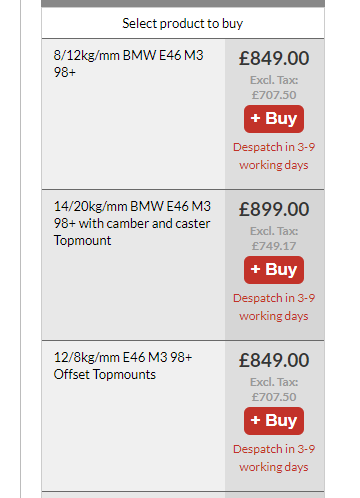

J'ai pris le milieu de gamme "inverted" à environ 940€ (prix normal 989€, moins 5% chez GL).
