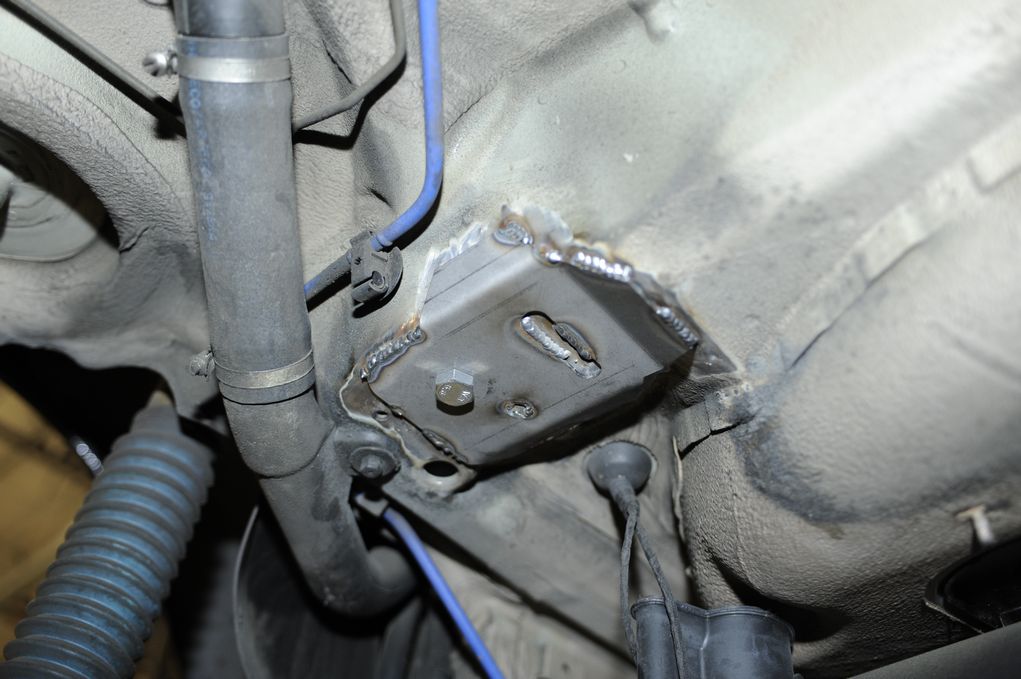

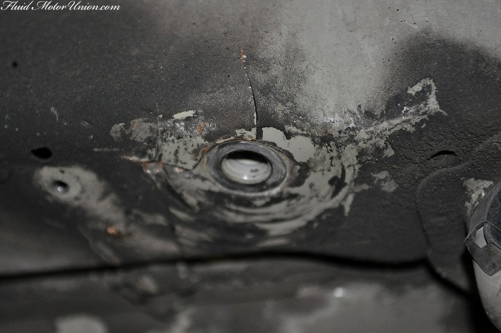

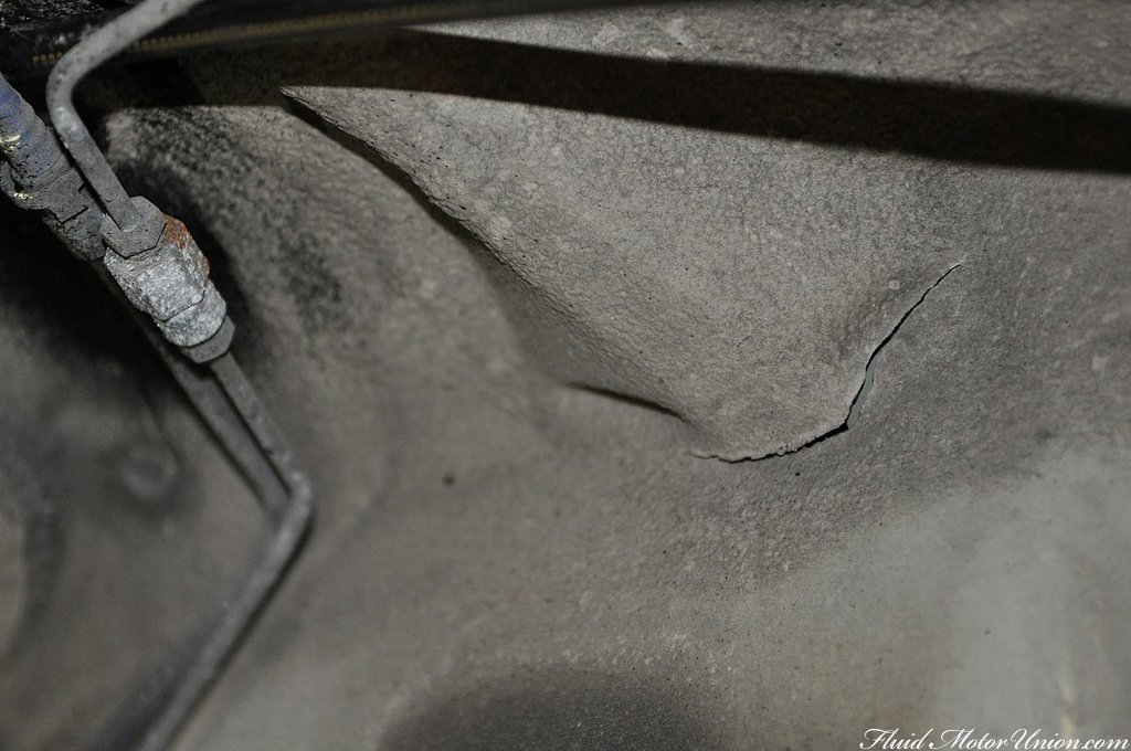

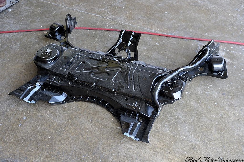

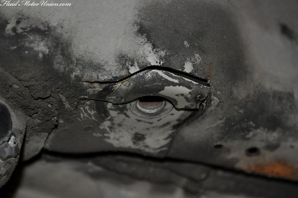

Le berceau arrière sur les E46 a tendance à arracher la caisse sous l'effet du couple du différentiel.
La tôle de la monocoque se déchire, et selon le degré d'importance, il faut soit changer toute la partie arrière du châssis (beaucoup d'€), souder, ou mettre des plaques de renfort.

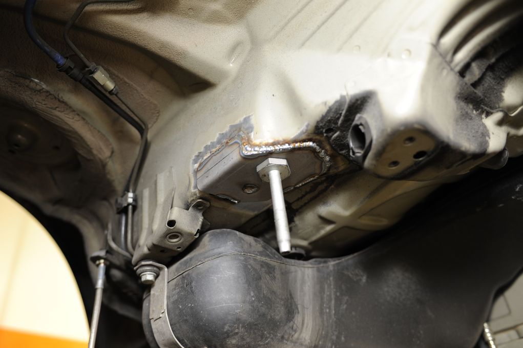

Les plaques de renfort sont de simples bouts de métaux qui répartissent la force exercée par le berceau arrière.
Il y a plusieurs vendeurs pour ce genre de produit, dont certains en Angleterre, et qui donc ne te feront pas payer le port depuis les US.
Tu peux soit les souder, soit les coller à l'epoxy. Personnelement, je voterais pour l'epoxy, car beaucoup moins de risque de rouille et répartition de la charge sur de la surface, et non juste sur le filet de soudure.
Images de déchirures des points d'encrage sur le monocoque :
Pièce de remplacement (sol arrière) :
Quelques photos de renforts :
Instructions de vorshlag : http://vorshlag.smugmug.com/Instructions/BMW-E46-Rear-Subframe/20990128_NkshHq#!i=1668278278&k=Z5fMHd2
