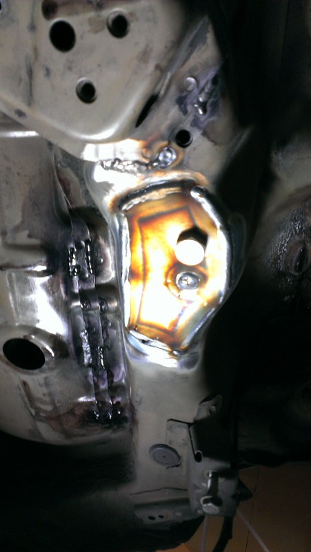

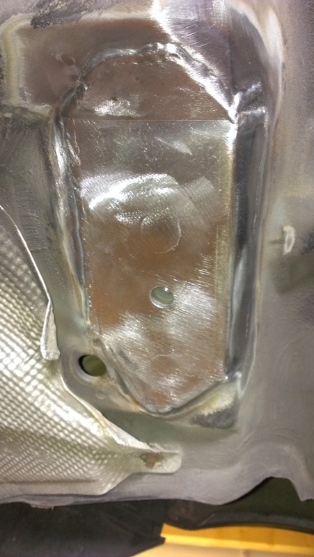

Tu peux soit les souder, soit les coller à l'epoxy. Personnelement, je voterais pour l'epoxy, car beaucoup moins de risque de rouille et répartition de la charge sur de la surface, et non juste sur le filet de soudure.
Je voterai pour la soudure sans aucune hésitation.
Il faut bien imaginer que le problème ne viens pas directement de la tôle inférieur.
Il y a la tôle inférieur, au milieu il y a une sorte d'armature métallique qui contient le filetage et cette armature est elle même soudée à la double tôle du dessus (qui forme une sorte de T)  qui est elle même recouverte d'une autre tôle à environ 1cm de la première double tôle. ( ouff j’espère que je me fait comprendre :-D )
Oublions la tôle tout au dessus puisque on dois la couper.
Les tôles/armature doivent toutes être reliée ensemble pour être solide.
Si tu choisis de coller tes plaques, tout ce que tu vas faire c'est de renforcé la tôle inférieur qui elle même n'est plus reliée qu'a la tôle inférieure.
Donc le problème de fissure vas se déporter juste un peu plus loin...
Les problèmes de fissures commence par le haut, l'armature métallique à l'intérieur se détache de la partie supérieure, ce qui la fait reposer que sur la partie inférieur qui fini par se fissurer puisque elle supporte seule la charge.
Pour régler le problème de manière "définitive" il faut:
Faire des points de soudure en haut avec suffisamment d'ampérage pour lié la double tôles et l'armature métallique par le dessus.
Dessous, percer la première couche de tôle du châssis ( Il y a en général 1 ou 2  trou dans les renforts prévu pour )
Une fois que la 1 ère tôle est percée il faut s’arrêter et ne pas percer l'armature à l'intérieur.
A cet endroit tu fait un gros point de soudure qui vas lié l'armature métallique à la tôle et à ton renfort de dessous.
Y a que comme ça que le point de fixation sera rigide et relié en tout point à la caisse.
Après il y a peut-être d'autre technique....
Voilà les photos de la mienne, on vois bien le gros point de soudure
Sur une autre plaque, les 2 points de soudure une fois poncer:
J'ai utiliser de l'epoxy.... en anti-rouille :)

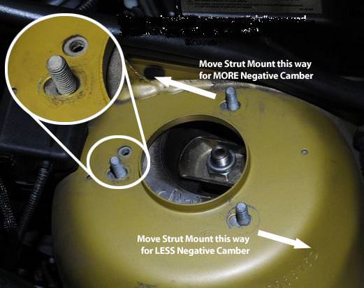

Une info pour ceux qui pourront s'étonner en recevant leur kit de ne pas avoir les memes coupelles que les précédents :
En effet, une évolution vient d'avoir lieu, afin d'excentrer la tete de l'ammortisseur vers l'arriere.
Elles se montent sans souci aucun, par contre, elles sont moins faciles à régler, comme sur les E36.
La faute à l'accessibilté réduite au niveau des tourelles. Vous le savez, les pistards ne les agrandissent pas pour le plaisir.
Cet "inconvennient" est quand même minime par rapport au E36, car on peut régler le carro dans un premier temps sur la coupelle au point que l'on veut (piste/route) sur le banc, serrer les deux vis accessible, puis soulever l'auto pour accéder serrer les deux dernieres.
L'avantage de la E46 est que les 3 trous sur la caisse dans la tourelle permettent ensuite de peufiner le réglage de carro sur le banc puisque vous n'avez plus le téton centreur comme à l'origine qui bloque la coupelle.
Mais surtout, cette évolution permet d'avoir une chasse vraiment optimisée, ce qui est non négligeable sur circuit comme en routier.
Pour ceux qui souhaiteront avoir plus de possibilté de réglages, en particulier les purs pistards, il reste toujours l'option platines 3D.
