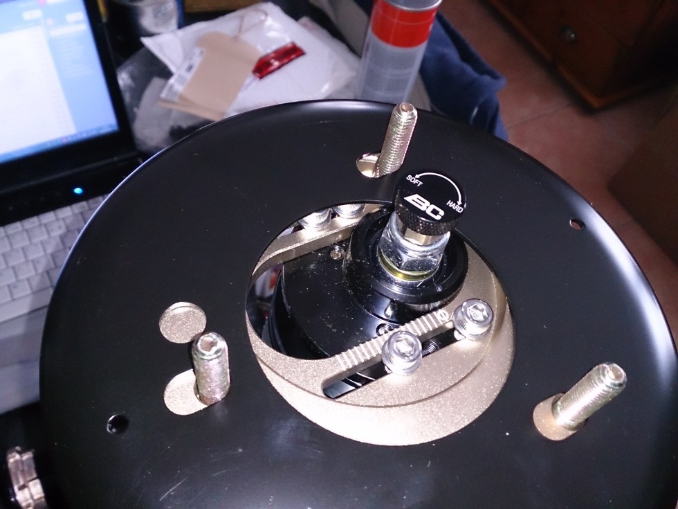

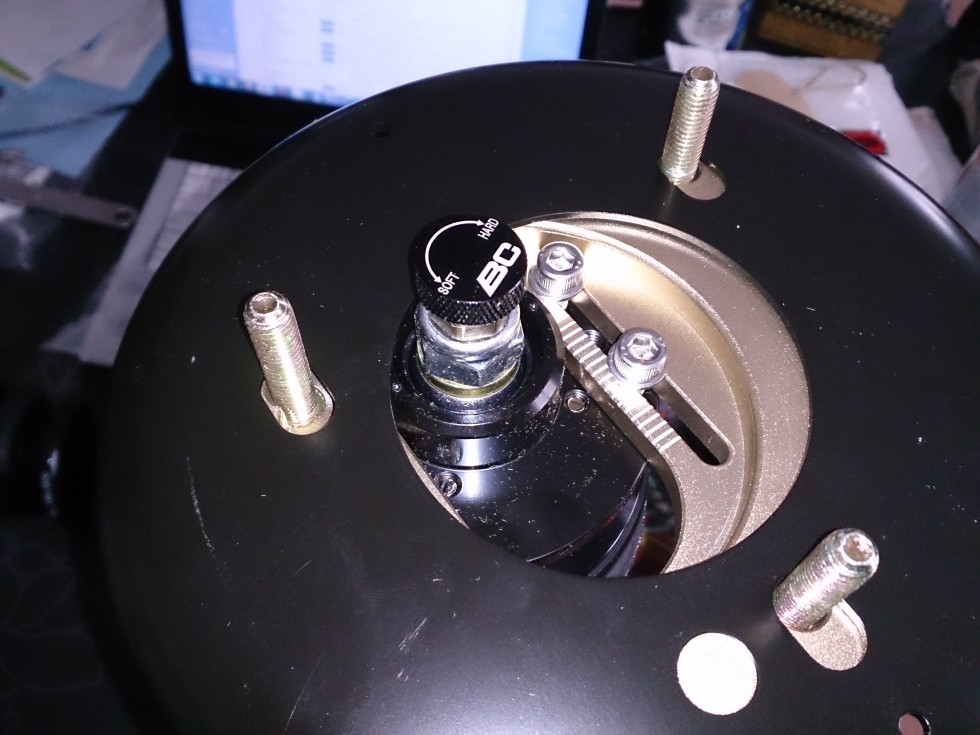

Une info pour ceux qui pourront s'étonner en recevant leur kit de ne pas avoir les memes coupelles que les précédents :
En effet, une évolution vient d'avoir lieu, afin d'excentrer la tete de l'ammortisseur vers l'arriere.
Elles se montent sans souci aucun, par contre, elles sont moins faciles à régler, comme sur les E36.
La faute à l'accessibilté réduite au niveau des tourelles. Vous le savez, les pistards ne les agrandissent pas pour le plaisir.
Cet "inconvennient" est quand même minime par rapport au E36, car on peut régler le carro dans un premier temps sur la coupelle au point que l'on veut (piste/route) sur le banc, serrer les deux vis accessible, puis soulever l'auto pour accéder serrer les deux dernieres.
L'avantage de la E46 est que les 3 trous sur la caisse dans la tourelle permettent ensuite de peufiner le réglage de carro sur le banc puisque vous n'avez plus le téton centreur comme à l'origine qui bloque la coupelle.
Mais surtout, cette évolution permet d'avoir une chasse vraiment optimisée, ce qui est non négligeable sur circuit comme en routier.
Pour ceux qui souhaiteront avoir plus de possibilté de réglages, en particulier les purs pistards, il reste toujours l'option platines 3D.

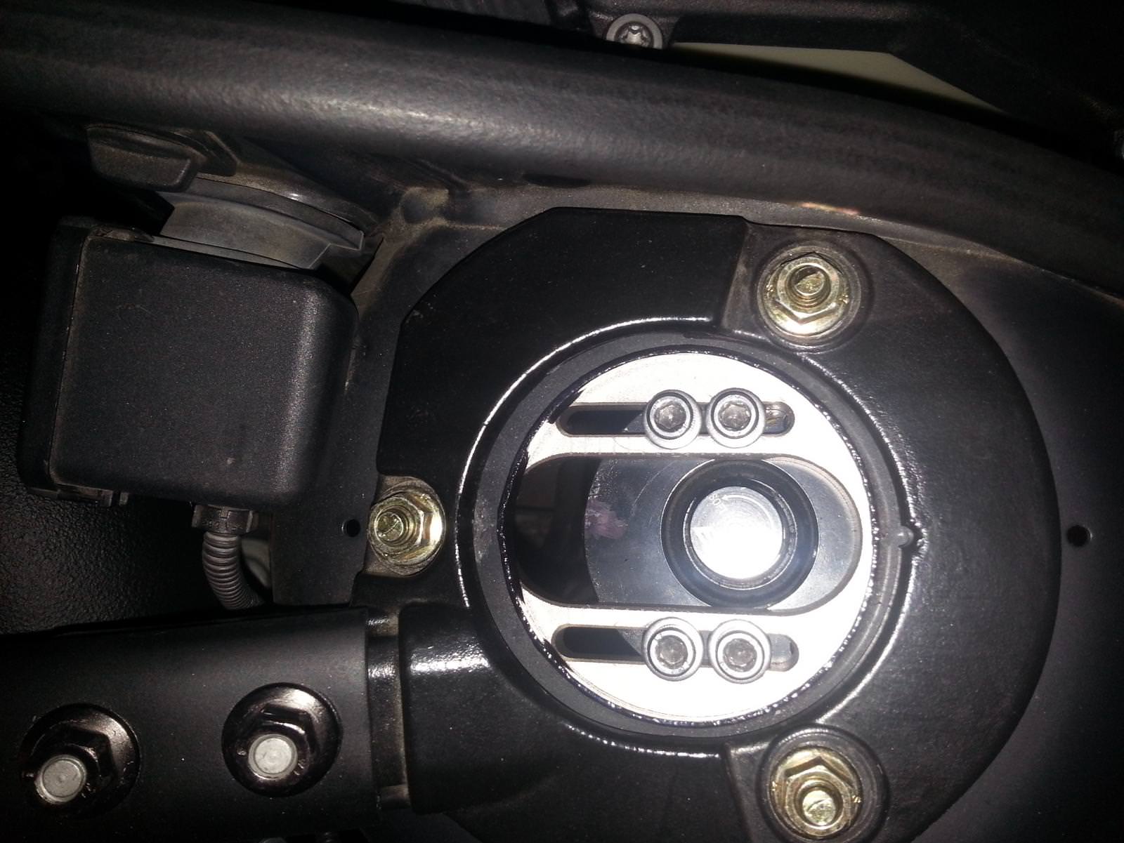

Comme indiqué, ce sont les nouvelles coupelles, qui sont excentrées.
Bizarre que ça tombe comme ça.
Sur mon kit ça tombe nickel dans la tourelle et pas de souci pour intervenir sur le carrossage...
c'est vrai que la c'est plus simple a régler que maintenant car la faut devisser les 3 vis  descendre l amortisseur devissé les 2 vis inaccessible et remonter l'amortisseur régler etcetc
Ca va aussi, en même temps on le fait pas tous les week-end le réglage du carrossage  :-D
