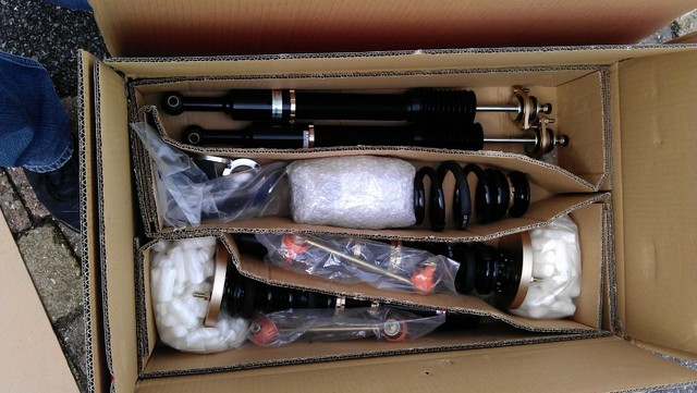

Reçu jeudi et Installé aujourd’hui hui pour ma part.
Je me suis bien gratté la tête pour les platines avant qui ne tombai pas centré dans le puit, mais je viens de voir que c'est normal ^^.
Même remarque que tous le monde l'avant ca va niquel a régler, part contre l'arrière j'ai sorti les ressorts.
J'ai fait la connerie de mettre au plus bas a l'arrière et je me suis vite aperçu que j’étais poser dans les ailes :).
Part contre le rapport entre le ressort arrière et la bague inférieur de l’amortisseur c'est quoi? 1cm de filetage sur l’amortisseur égale 1 cm sur la bague du ressort?
Pour l'arrière la réponse est non.
Vu que le ressort est décaler c'est un peu comme un bras de levier.
C'est en gros 1cm sur le ressort c'est 2cm sur l'amortisseur.
En réalité j'ai jamais fait le calcul mais c'est plutôt logique si on y réfléchi :)

Bon pour ma par j'ai fait quelque bornes, ca c'est un peu mis en place mais j'ai une chose qui me chiffonne.
J'ai les même réglages de hauteur par essieu, 5 mm d’écart a l'avant autant dire rien, part contre a l’arrière j'ai 1 cm.
Que faire? Régler a des hauteurs différentes les ressorts et amortisseurs pour mettre tout a niveau ou laisser comme ca?
Niveau tenu de route c'est bluffant comparer aux origines qui devait commencer a être rincer :)
