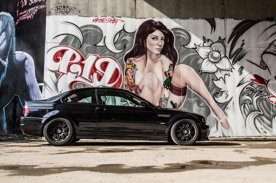

@Lole
tien une photo de mon auto avec les bc racing pour fb (je lai encore descendu un peu du cul apres la photo)
Terrible  :nickel8:
