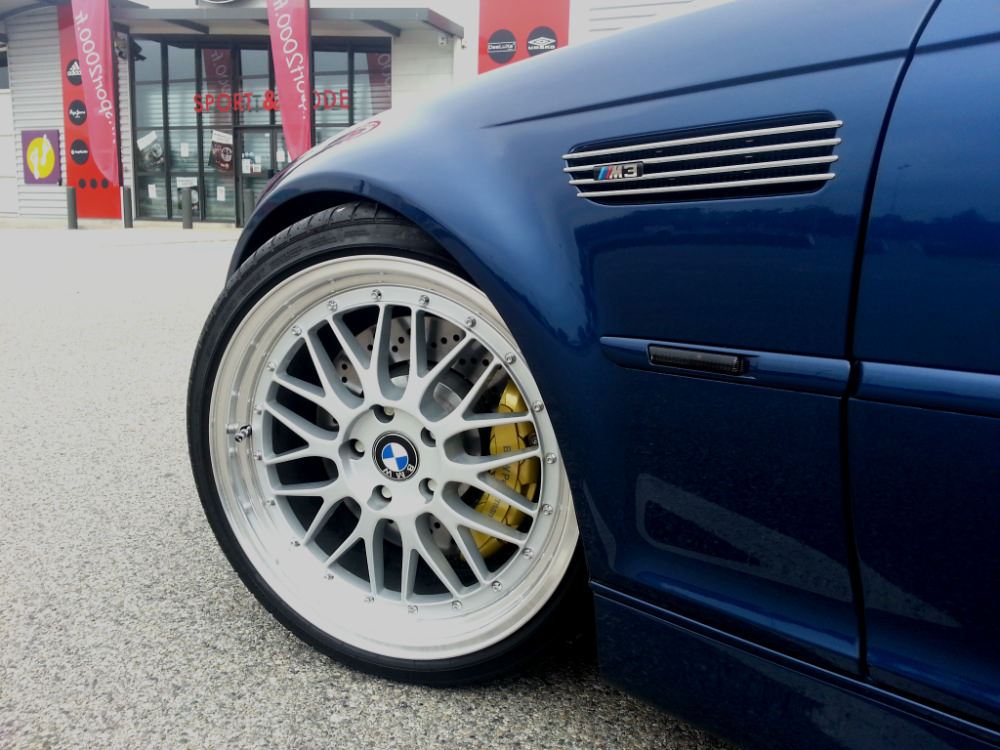

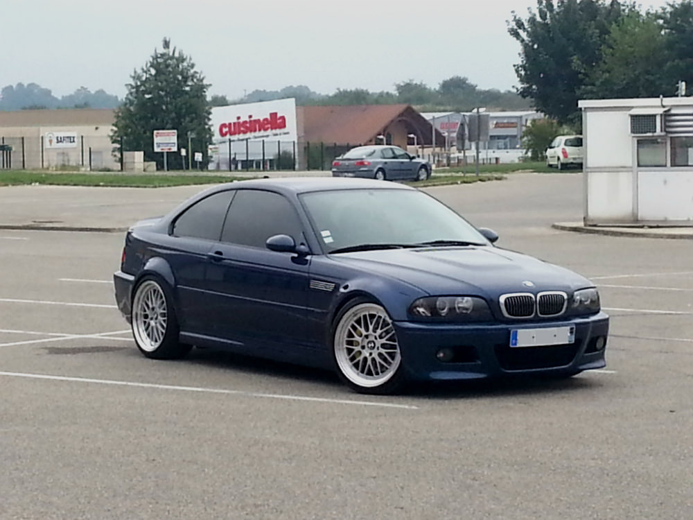

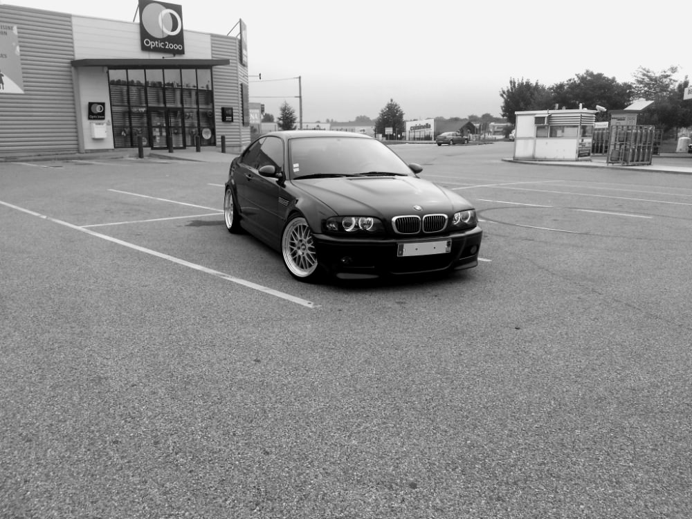

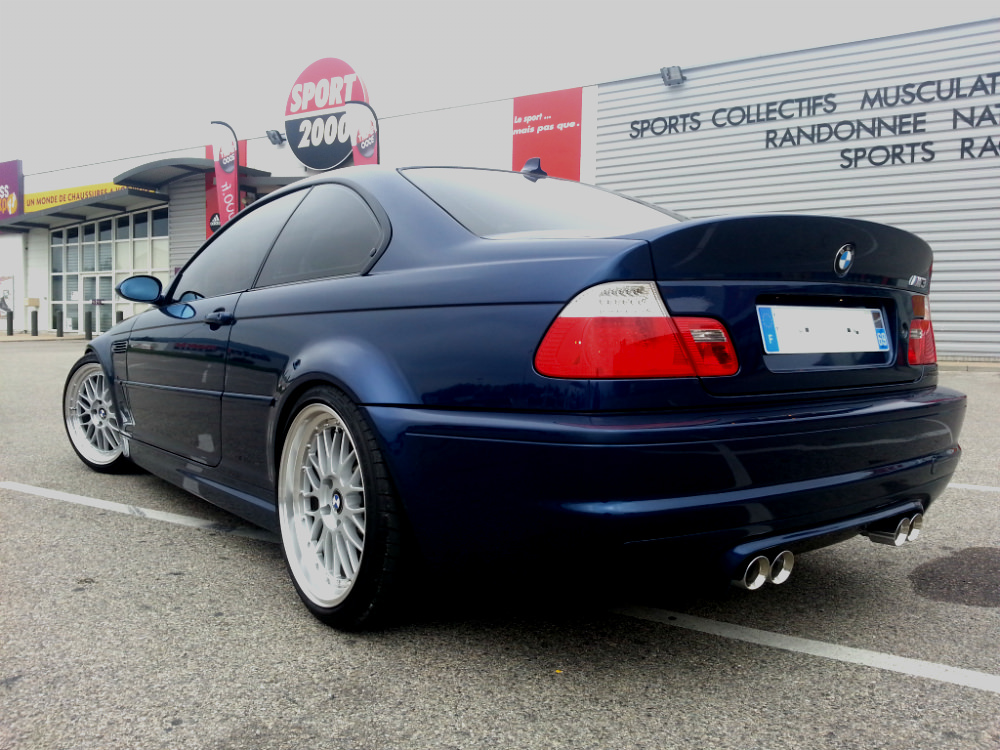

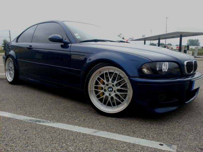

BC Racing BR-RA :-)

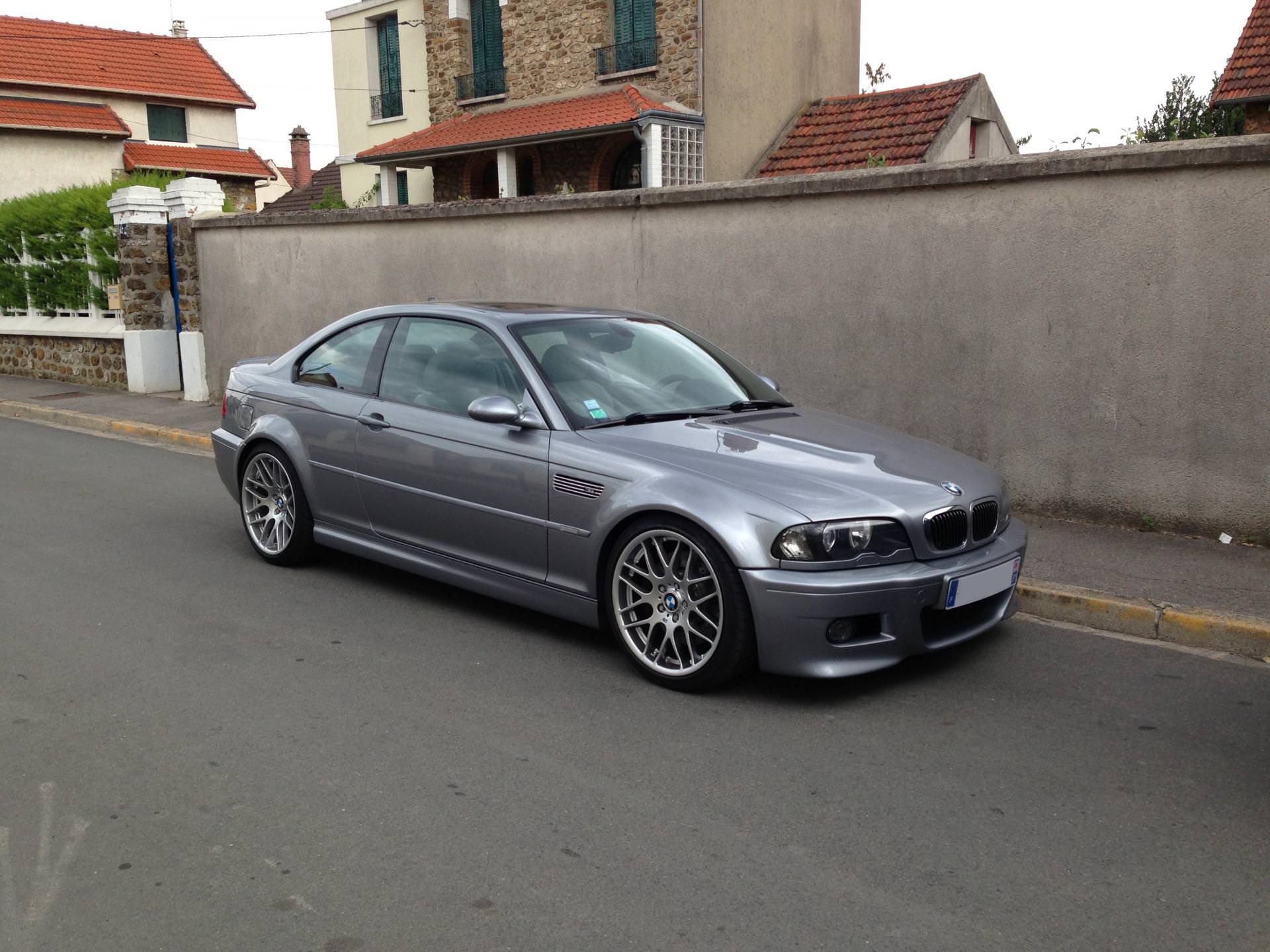

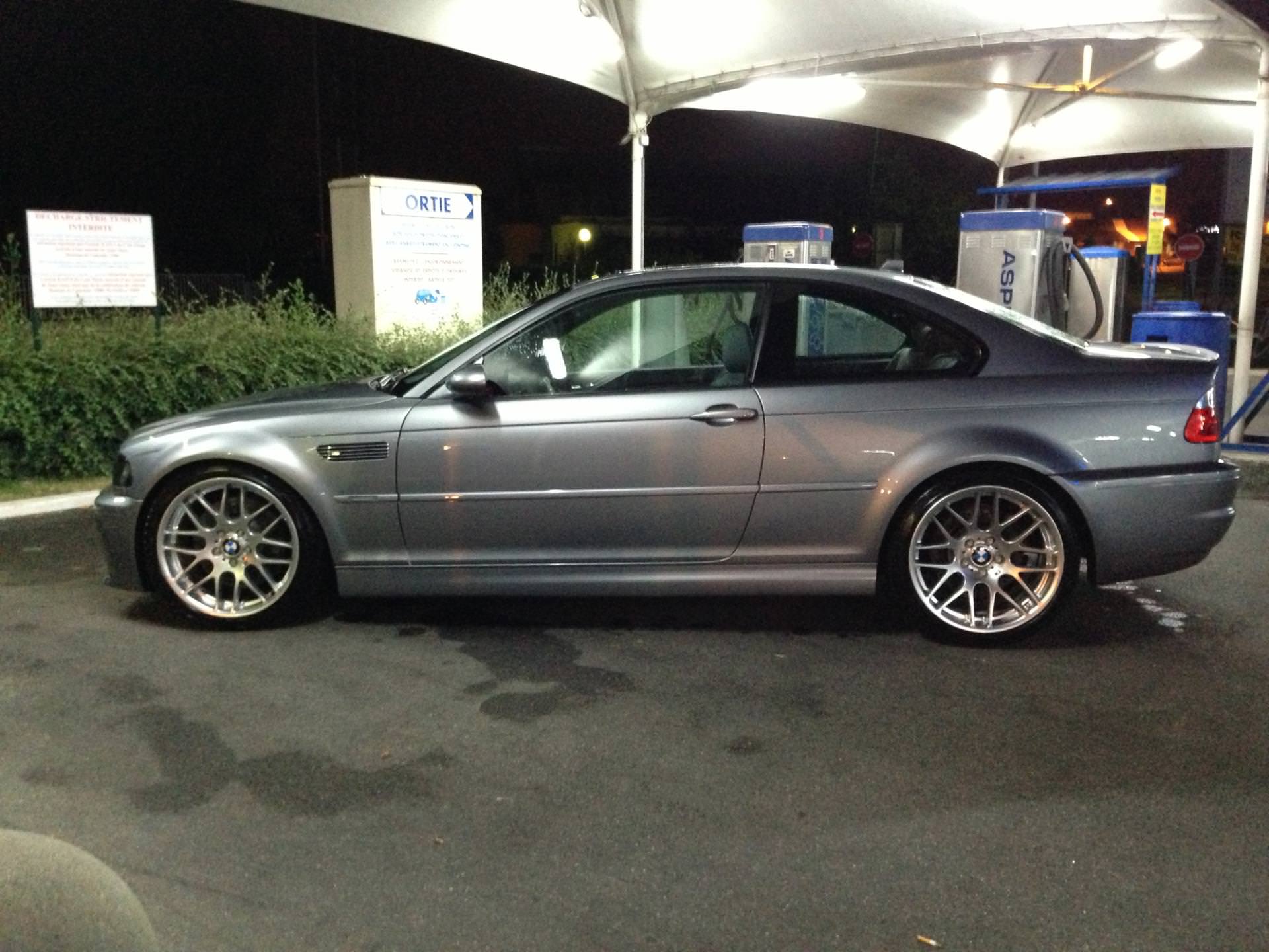

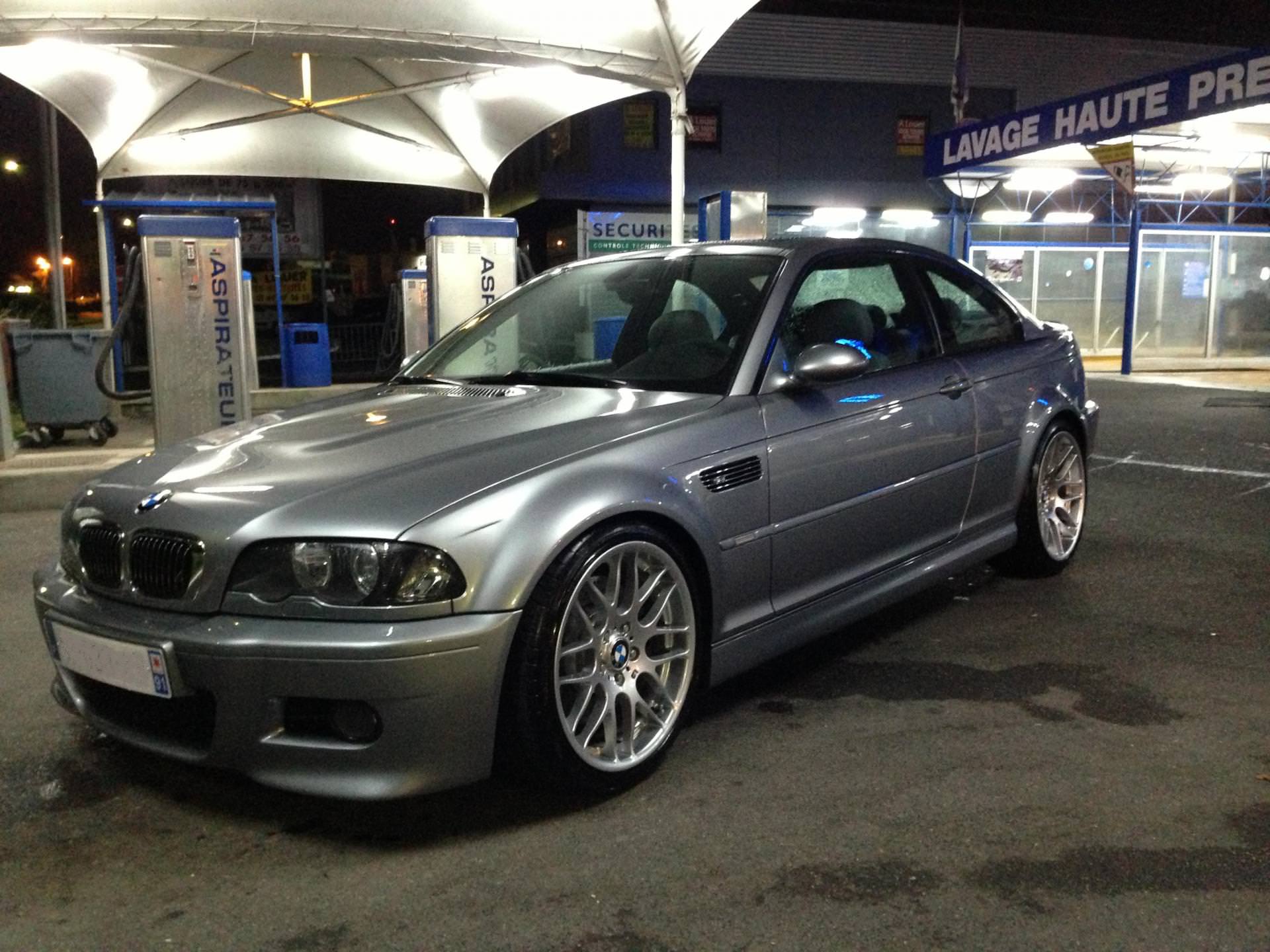

Photos vite fait :)

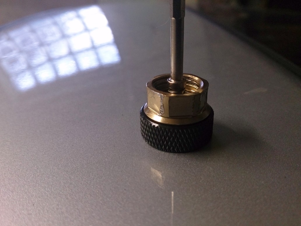

Bon j'a essayé de récupérer mes 31 (30) clics en redémontant la molette, je me retrouve avec 33 maintenant !!! :o Pourtant j'ai toujours mes 31 (30) clics à gauche en l'ayant démonté aussi pour vérifier, je ne comprends plus... :?:
Par contre, c'est du métal de merde, 2 coups de clé et c'est tout niké :| (comme les vis des biellettes et de fixation des amortos, j'ai remis les BMW d'ailleurs...)

Kinder faut que t arrête de delirer avec cette histoires de clic.
et faut revoir tes outils, jamais eu un quelconque probleme de visserie ou avec la molette de reglage en la demontant...

Premièrement, pourquoi je délirerais ? Je remonte un problème que j'ai et j'aimerais avoir une solution, car je ne l'ai que d'un côté de suspension. A chaque fois que je démonte, je me retrouve avec plus clics qu'avant. Je suis content pour toi que tu n'aies pas de problème, mais moi j'en ai un et j'aimerais une solution, parce que ca reste bien emmerdant à régler sur piste, j'extrapole :
- imagine je finis par me retrouver finalement à 35 clics à droite.
- je regle  à 20 clics sur piste. Donc théoriquement je me retrouve  à 20 à gauche et 25 à droite, ça fait quand même une différence de 5 clics entre droite et gauche sur le train avant. Je ne sais pas pour toi , mais je ne trouve pas ça très optimal/idéal comme réglage...
Deuxièmement, je n'ai pas dit qu'il y avait un problème avec la visserie, j'ai juste dit que le métal était très  tendre et avait tendance à s'abimer très rapidement (d'ailleurs les bagues de serrage s'abiment vite aussi). Je te conseille de vérifier tes boulons... Les boulons BMW n'ont pas ce souci. SI j'ai un problème avec mes outils, je remonterai mon problème à messieurs Facom et KS Tools.
Que ce soit Bc racing ou Bmw, si tu n'est pas bien en contact avec la porté de la vis ou de l'ecrou, il y a toujours moyen de foirer le truc :/
Suffit d'aller un peu vite ou d’être de travers et paf :)
moi ce qui me fait un peu peur c est des qu une marque sort c est du bon et apres c est tres critiquer alors quel choix faire?
ps : jobar ta voiture est superbe

Merci :)
Pour ma part j'en suis très content pour mon usage, donc que de la route avec une sortie piste, et parfait confortable sur route et tient mieux la route. Et beaucoup plus joli pour l'esthétique.
