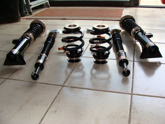

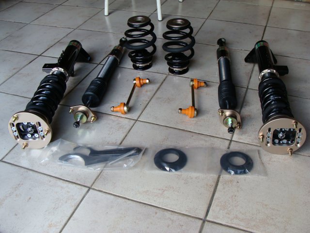

Je vous donne mon retour sur le kit RM-MA que j'ai sur mon E36.

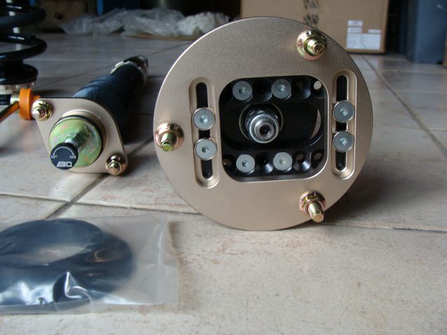

J'ai les platines 3D avec.
Je doit avoir l'ancien kit, car je voie que sur le site de DCR il existe maintenant en fileté pour l'arrière alors que moi j'ai ressorts et amortisseurs séparés.
Donc colis ouvert, ça présente bien, le matos à l'air de qualité.
Ma caisse roule principalement sur piste, un peu de route en mode arsouille quand même. Dépouillé à la tole et train monté powerflex ou rigide. (Je précise car ça joue aussi sur le comportement de l'auto).
J'ai été obligé de supprimer les bagues de réglage à l'arrière sous les ressorts pour avoir la bonne hauteur de caisse.
Sur la route c'est pas mal, on peux rouler confort comme arsouille en jouant sur les réglage des amortisseurs.
Sur piste, c'est pas mal, ca va même plutôt bien.
Mais j'en suis arrivé au bout. Avec le reglage le plus hard à la molette, la caisse à tendance à pomper sur les changements rapide d'appui.
Il me faudrai des ressort plus court derrière pour pouvoir remettre les bagues, plus dur au 4 coins et revoir l'hydraulique je pense.
Les platines 3D, pas top je trouve, le bordel pour faire la géo. Monter descendre l'amortos pour avoir accès au réglage, mais bon c'est pareil pour toutes les marques.
J'avais payer ça 1059 euros avec les platines 3D. J'avais pris des platines normales pour 3.2L, mais il y avait du retard sur la livraison à cause de ces platines. J'ai donc reçu le kit avec ces platines 3D qui ne m'ont pas été facturé. (Pour compenser le retard je pense).
J'ai un écrou supérieur avant, au dessus de la rotule qui s'est désseré après une journée piste. (écrou frein pourtant)
C'est du très bon matos pour le prix. Pour quelqu'un qui va faire du trackday de temps en temps, qui veux descendre un peu sa caisse, mais qui veux la garder civilisé, je recommande.
De mon coté vu que c'est principalement pour taper du chrono, l'utilisation du kit que j'ai acheté est juste.
Je vais voir sois pour les faire retoucher, sois les revendre et partir sur autre chose, du sur mesure je pense.
