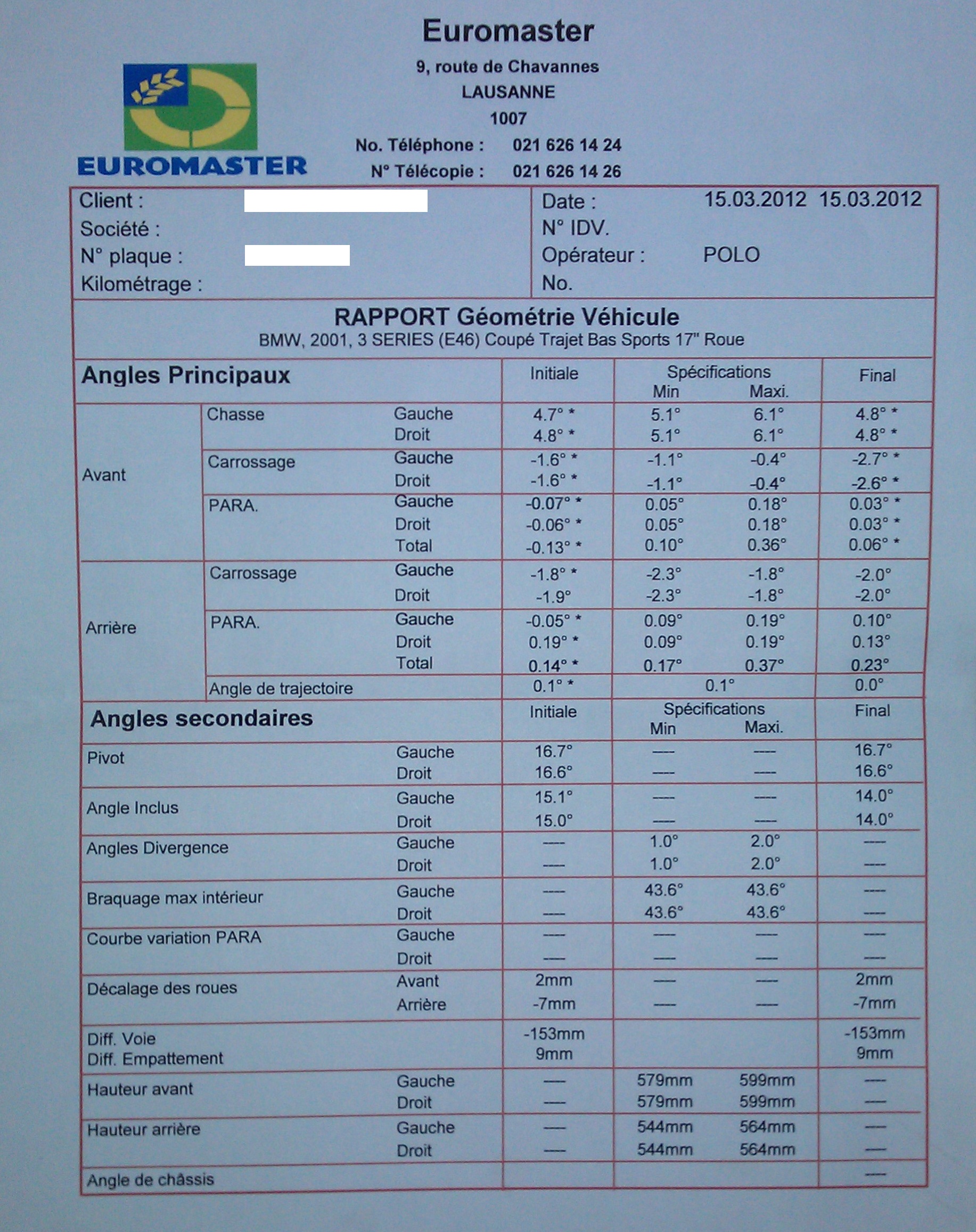

Si non, géométrie faite !
Train avant: 0.06 de pince totale -2.6° de carrossage ( QUEL PIED !!! )
Train arrière: 0.20 de pince totale -2.0° de carrossage
Avant la géo j'était à 1.6 de degrés de carrossage. Ben 1° de plus c'est le jours et la nuit, le train avant est sur des rails c'est juste fantastique.
J'ai fait ma géo chez Euromaster, j'ai tout supervisé et heureusement.
Le mec était con comme un balai !!
Sur son écran il y a une aiguille qui est graduée tout à gauche à 0.09° et tout à droite à 0.24° ( environ, me rappel plus exactement mais je posterai la photo )
Au centre et dans la zone verte il y avais indiquer 0.14° soit la valeur officiel.
Le mec m'a maintenu dur comme fer que s'il descendait en dessous de 0.14 le train était en ouverture car l'aiguille passait à gauche.
J'ai du me battre pour qu'il accepte de me mettre 0.10, mais qu'est-ce qu'il pouvait être con ce type !!!
Il me dit mais alors votre train avant sera en ouverture... j'ai dis que oui je voulais de l'ouverture lol.
C'est quand même mythique, 0.20 de pince total = ouverture lool
Il m'a aussi maintenu que sur les propulsions, lors des accélérations le train s'ouvre, j'ai quand même un doute. Mais j'ai du mal à comprendre physiquement comment le train pourrait s'ouvrir alors que les roues tire vers l'avant..
Bref... Il travail pas en centre auto pour rien !
Je posterai la fiche de géo demain. Mais niveau comportement c'est juste le pied je me réjouis de faire un col.
Bonne route les amis !

Voilà le rapport de géo avec soit disant les trains avant et arrière en ouverture loool
Le carrossage était bien à -2.5 mais juste avant d'imprimer les valeurs ont bouger.
De toute façon le volant n'est pas droit, donc je vais y retourner dans quelque jours et je vais profité pour changer les trapèzes entre temps par des Meyle qui ont des rotules renforcé comme sa il me refera la géo nickel.
J'hésite grandement à mettre les coupelles en travers pour gagner en chasse !
Ce que je me demande, c'est... Est ce que le carrossage que j'aurais en moins à cause des coupelles en travers sera compensé par le carrossage que vas impliquer la chasse supplémentaire lors des virages ? Quelqu'un a une petite idée ?

Petit topo sur la géométrie.
Concernant l'arrière avec -2° je sens clairement une différence au niveau motricité !!
C'était bien mieux avec -1.8° du coup je vais redescendre à -1.8°
Concernant l'avant, le centre de la direction est vraiment trop flou, (Les pneu hiver contribue aussi à ce flou) je vais donc mettre les platines supérieur en diagonale pour gagner de la chasse quitte à perdre un peu de carrossage.
Je testerai, si les réglages ne convienne pas, je commanderai les platines BC réglable en chasse et carrossage
Je vous tiens au jus.
