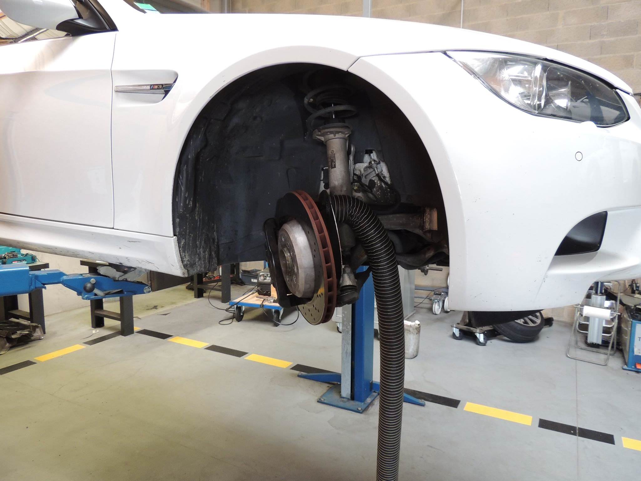

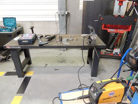

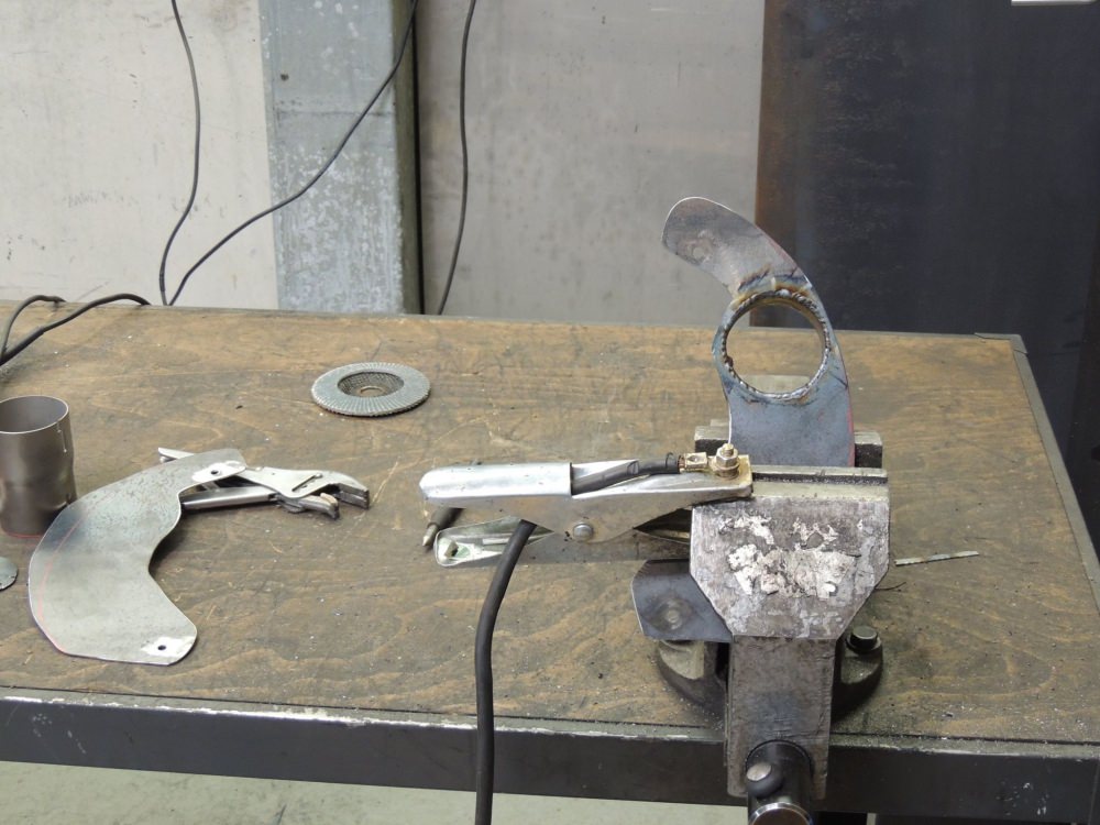

Posté(e) le 28 septembre 201510 a Auteur comment_737556 La news du jour:Conception d'écopes de moyeux pour le refroidissement des disques avants. Signaler
Posté(e) le 28 septembre 201510 a comment_737566 La news du jour:Conception d'écopes de moyeux pour le refroidissement des disques avants. Rien de révolutionnaire sur nos voitures. Par contre le diamètre du tuyau d'air est balaise.Tu les trouves déjà toutes faites.http://www.breizhmotorsportshop.com/fr/freinage/1432-plaque-de-refroidissement-freins-avant-bmw-m3-1m-alu.htmlhttps://www.vividracing.com/catalog/brake-accessories-brake-ducts_cooling-c-4334_9782.html?c9=6048&c8=28http://www.breizhmotorsportshop.com/fr/freinage/1071-kit-de-refroidissement-m3-e9x-.html Signaler

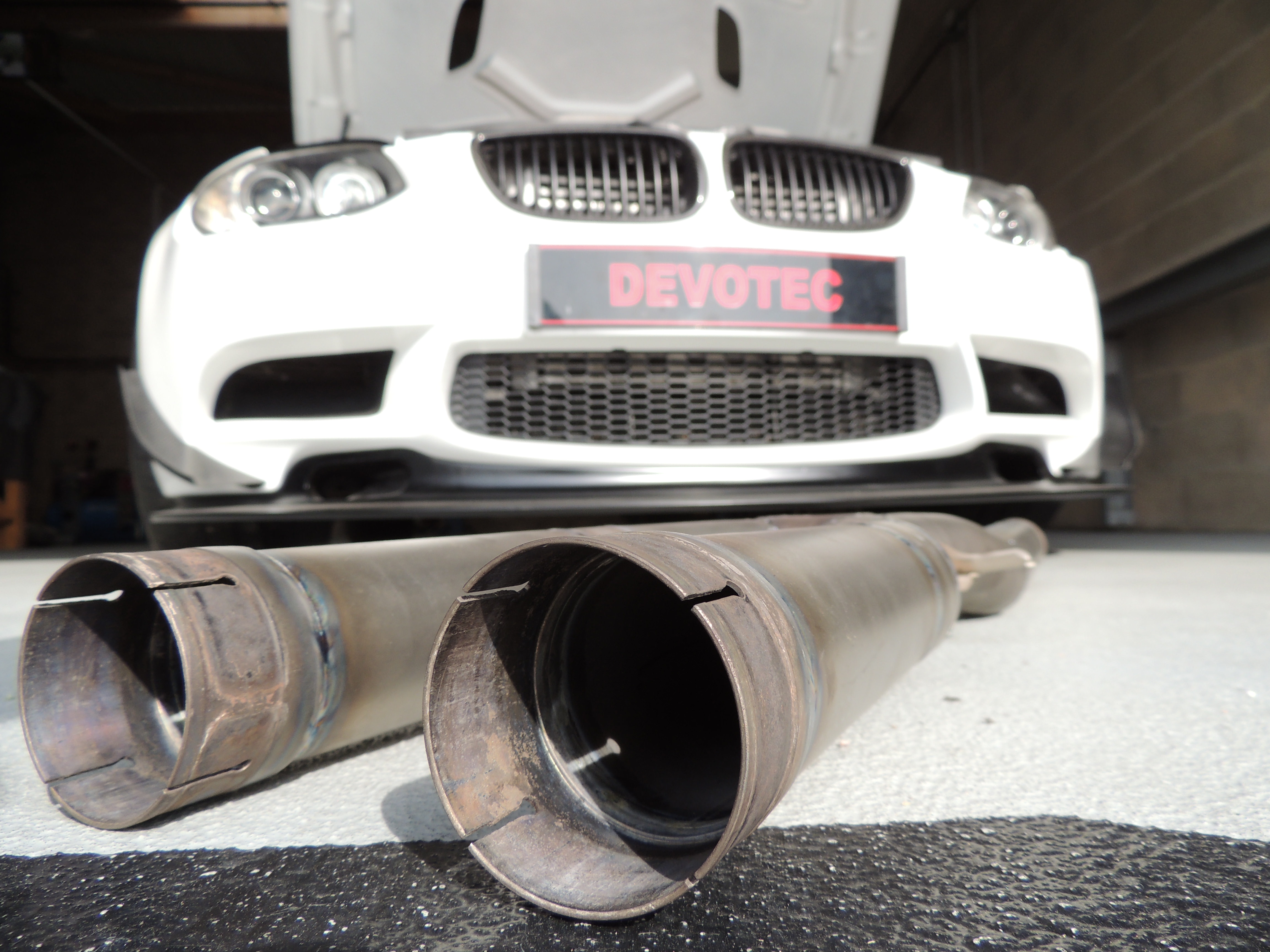

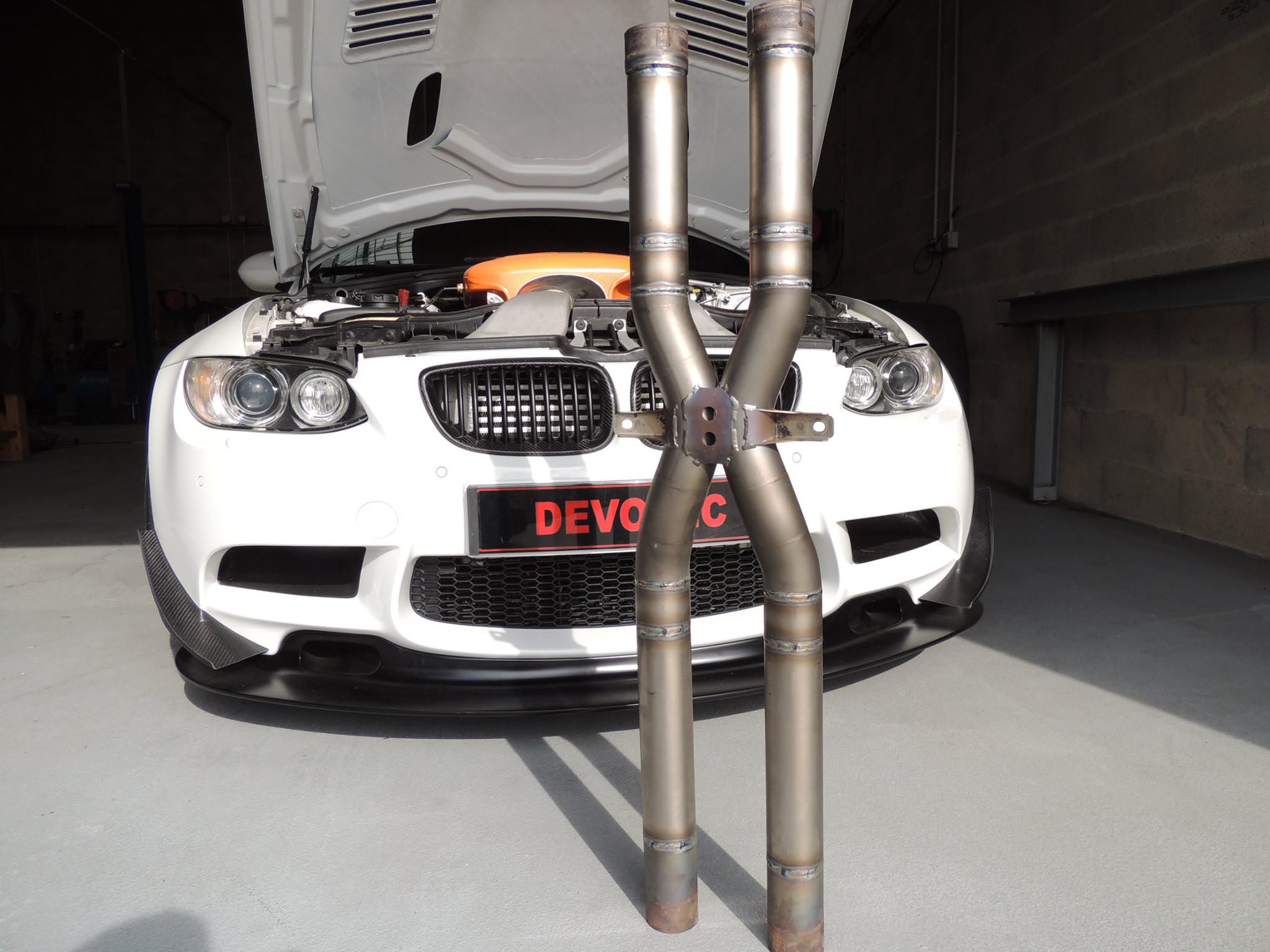

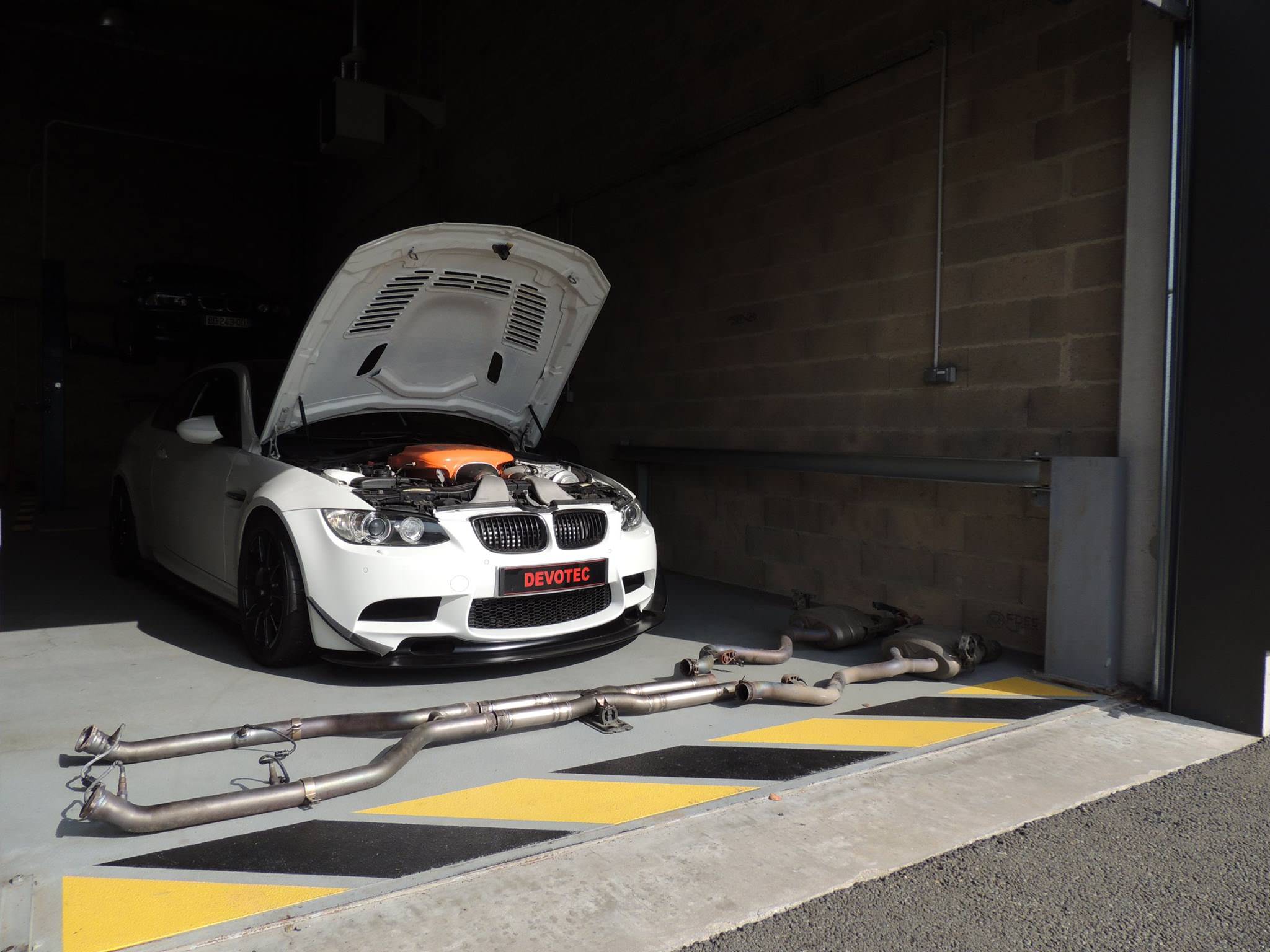

Posté(e) le 13 octobre 201510 a Auteur comment_740665 Aujourd’hui ,modification de la ligne d'échappement AKRAPOVIC avec suppression des catalyseurs pour donner un Gran Turismo IV EVOLUTIONCA va chanter Signaler
Posté(e) le 13 octobre 201510 a comment_740683 Ahhhh oui !!! C'est du Home Made ! Je me disais bien aussi qu'Akra n'avait qu'une seule ref pour e92 !!!Enfin une Akra qui va s'exprimer comme il se doit !! Good Job François et Dim ;-) Signaler

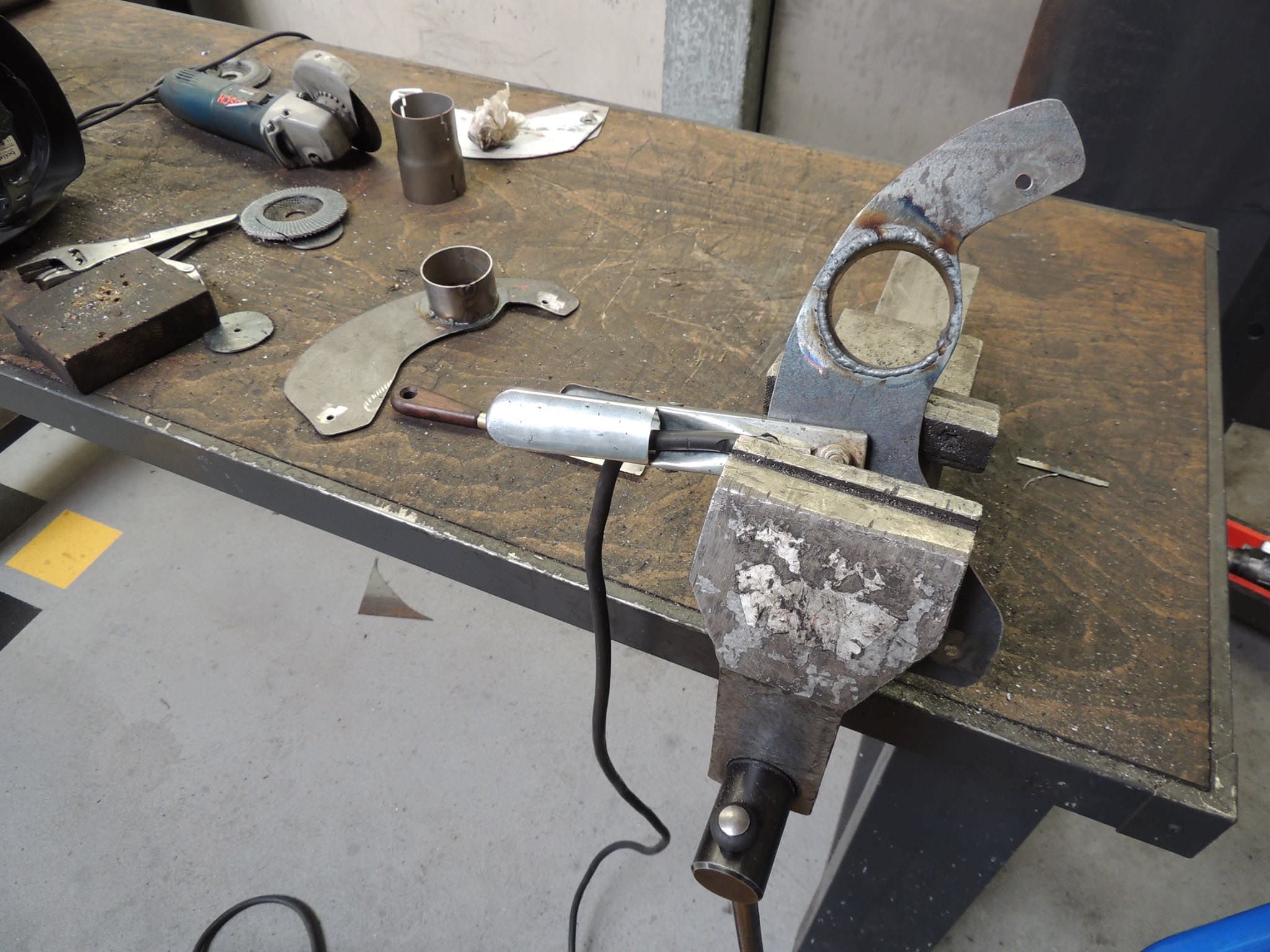

Posté(e) le 13 octobre 201510 a comment_740687 Là ça va être du direct Pas trop dur à souder le titane ? Signaler
Posté(e) le 13 octobre 201510 a Auteur comment_740762 les travaux ont étés réalises par un pro de la soudure. Signaler

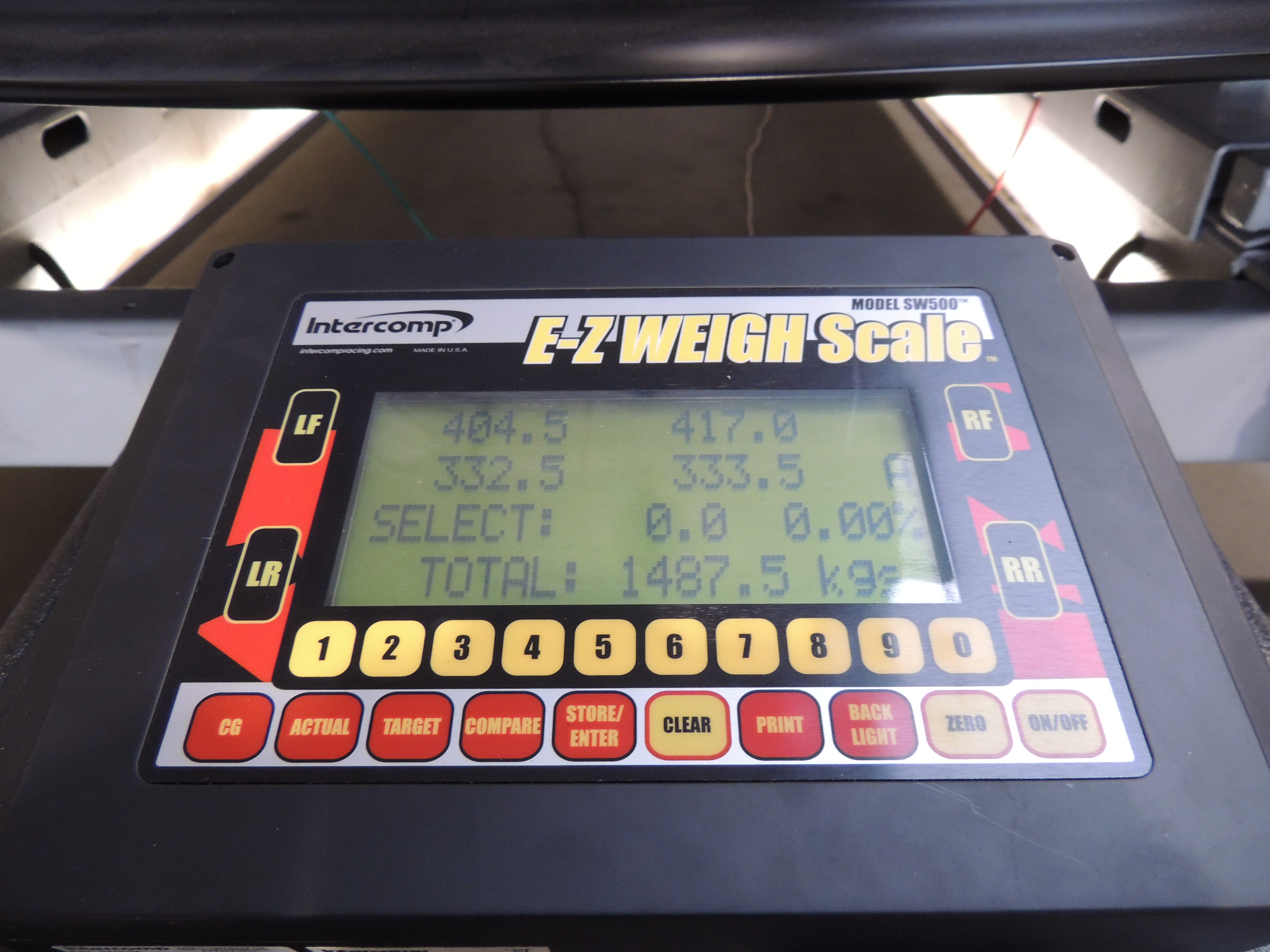

Posté(e) le 10 novembre 201510 a comment_746761 J'adore ton projet, une bête cette ///M, 600cv pour à peine 1500 kilos, surtout avec un G-power, une ligne Gran Turismo IV, sa doit être un monstre sur route ouverte ! Et les nouvelles modifications vont être de quel ordre ? J'imagine que Dimitri doit prendre son pied sur ce genre de projet J'imagine le gars dans son Aston Bon je rentre et je la met sur LBC Modifié le 10 novembre 201510 a par Maxlamenace Signaler
