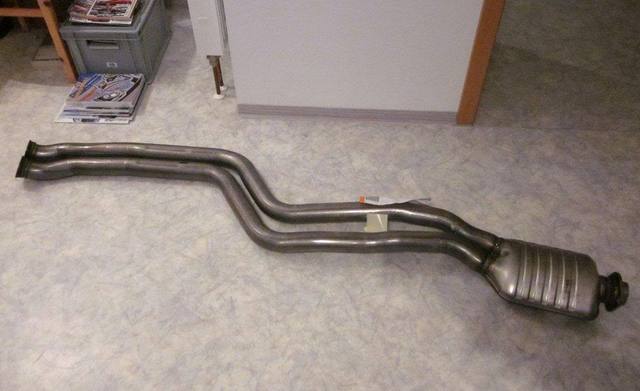

Echappement 1M
ne sachant pas réellement ce que j'avais commander (vu que cette pièce ne figure pas sur le catalogue de pièces Suisse mais uniquement usine)
j'ai eu la bonne surprise.......
la photo est inutile car cêst exactement celle du haut

celui - ci !
idem que d'origine mais sans les cats
j'étais inquiet en allant chez mon concess.BMW hier soir....
la photo est inutile car cêst exactement celle du haut à droite.
J'installe ça au plus vite!

Voilà, posé!
J'ai mis plus long à ôter les 7 autocollants qui était sur le neuf , qu'à le remplacer! :confus:
Par contre..... coté son... une merveille!!!
Coté performance, elle a gagné, c'est certain! J'ai fait des photos de la pose, si quelqu'un est intéressé

Voilà, posé!
Coté performance, elle a gagné, c'est certain! Elle patine, 2 et 3 jusqu'au passage de la 4 et souffle comme pas auparavant...
J'ai fait des photos de la pose, si quelqu'un est intéressé.
Vivement le passage au banc dans 2 semaines
:nos:

Oui vraiment mieux! y a pas à dire. Mais attention c'est pas énorme, genre echappement libre, du tout. c'est discret.
Au démarrage un "boom" hyper profond que j'avais pas avant.
Ensuite en stabilisation de ralenti à froid comme d'origine aucun changement...
par contre c'est en roulant que c'est magique... en accélérant uniquement, que la différence se fait entendre.
en décélérant aucun changement par rapport au stock, ça devient donc pas désagréable à rouler tout les jours.
Les performance, sont au rendez vous, c'est plus poussif et ça souffle fort depuis très bas!
Pour résumer, je pense que les kat centraux sont là pour limiter la puissance et "freiner" le couple, ceci pour ne pas faire de l'ombre au ///M e92. (c'est mon avis.

Je dit pas que c'est autorisé mais j'ai testé les gaz au garage ça passe, donc pas de soucis au contrôle technique.
Il reste les 2 précat encore.... :(
