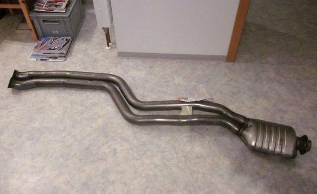

J'ai essaye de commander le central de la 135 chez mon concessionnaire BMW, en lui donnant le numéro de réf. que rpmracing tu as ecris mais surprise... il m'ont dit que ce numéro correspond au silencieux arrière de ma 1M!!!!
Help, Help, Help!
sinon, regarde sur l'etk
Je sais pas si la ref pour nos 1M est la même mais je ne pense pas.. Avec cette ref la pièce qui arrivera sera la même que d origine sur 1M mais sans les catas.. A la limite faut leur préciser que ti veux la pièce qu il y a sur la 135..
C'est bon j'ai appelé un autre concessionnaire BMW et miracle lui l'a trouvé en 2 seconde.
Il a même réussi à me dire qu'il s'agissait d'un central de 135 sans que je lui en parle.Il en reste plus qu'un de disponible en Allemagne. Mais il était étonné quand je lui ai expliqué comment j'avais eu lu numéro de référence, savait que la pièce ce montait sur ma 1M et tout.... 8) Merci les gens du forum!!! Vous en savez bien plus que la plupart des garagistes de la marque bavaroise!!!
Alors j'ai rappelé mon concessionnaire de base et leur ai dis de bien me commande cette pièce qu'il s'agit bien d'un central de 135, de revérifier. Il m'ont dis qu'il me la commande mais que c'est à mes risques et périls car ils ne savent pas de quoi il s'agit puis s'il pourront l'a monté sur ma 1M.
Qui de vous l'a fait et peux me certifier que ça passe?? car demain en première heure il me la commande..... ça me ferait un peu mal au sac de devoir sortir 570FRS pour rien!
tu peux, je viens de regarder c'est bien la bonne réfèrence
c'est la même la réfèrence
