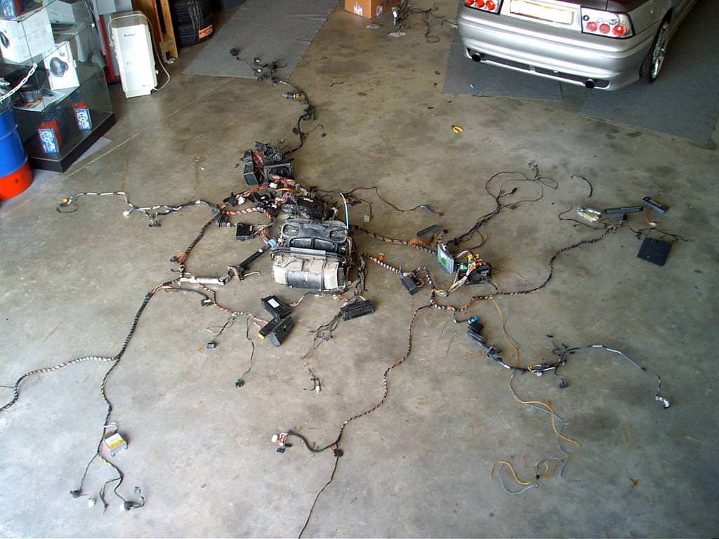

comme ça histoire de te donner une idée ... le faisceau et les éléments electrik ... le cul de la calibra te donne une idée de la taille de la pieuvre :perenoel:
