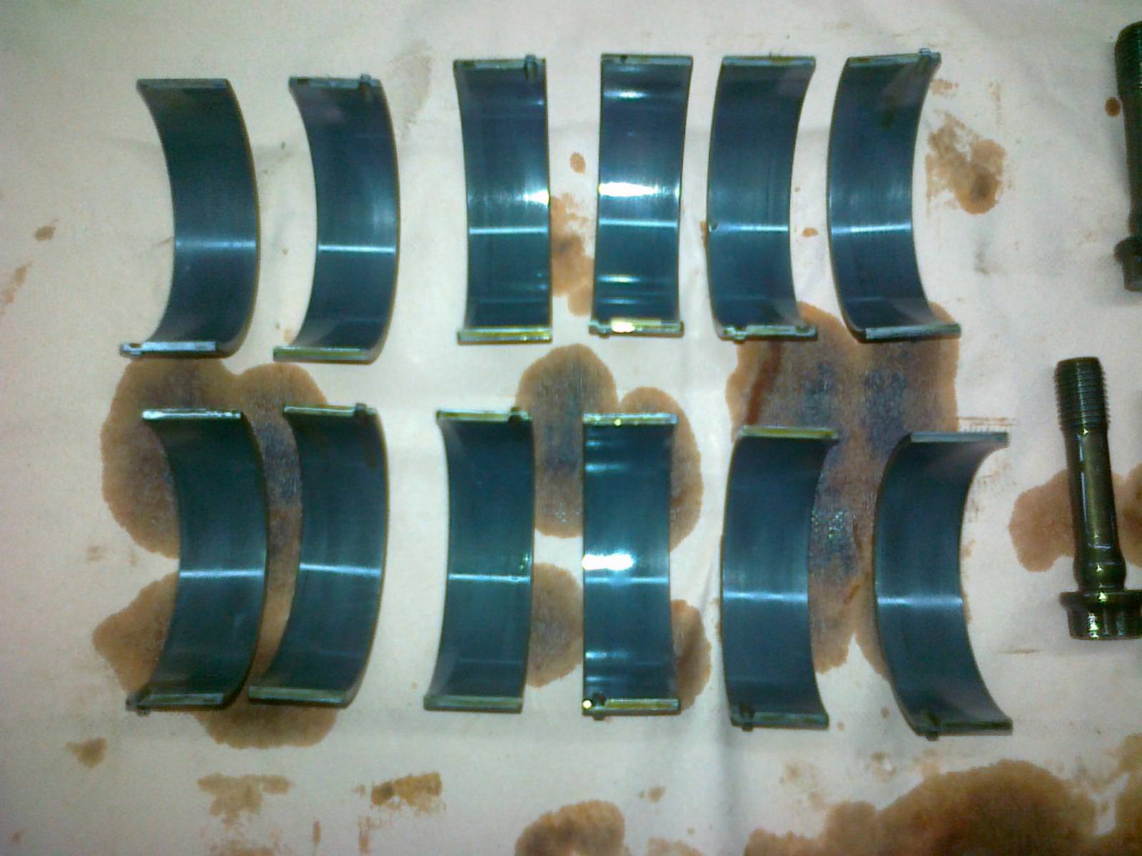

J'ai déposé l'engin chez le docteur ès M3 de Cabourg. Au programme: Remise en état Vanos, coussinets de bielles, jeu aux soupapes, et tutti quanti ! Vu le kilométrage, et sachant que le support de filtre à huile était HS lors de l'achat, je propose d'ouvrir les paris sur l'état des coussinets. ACS3 mettra des photos lorsque l'il aura le temps de s'en occuper.

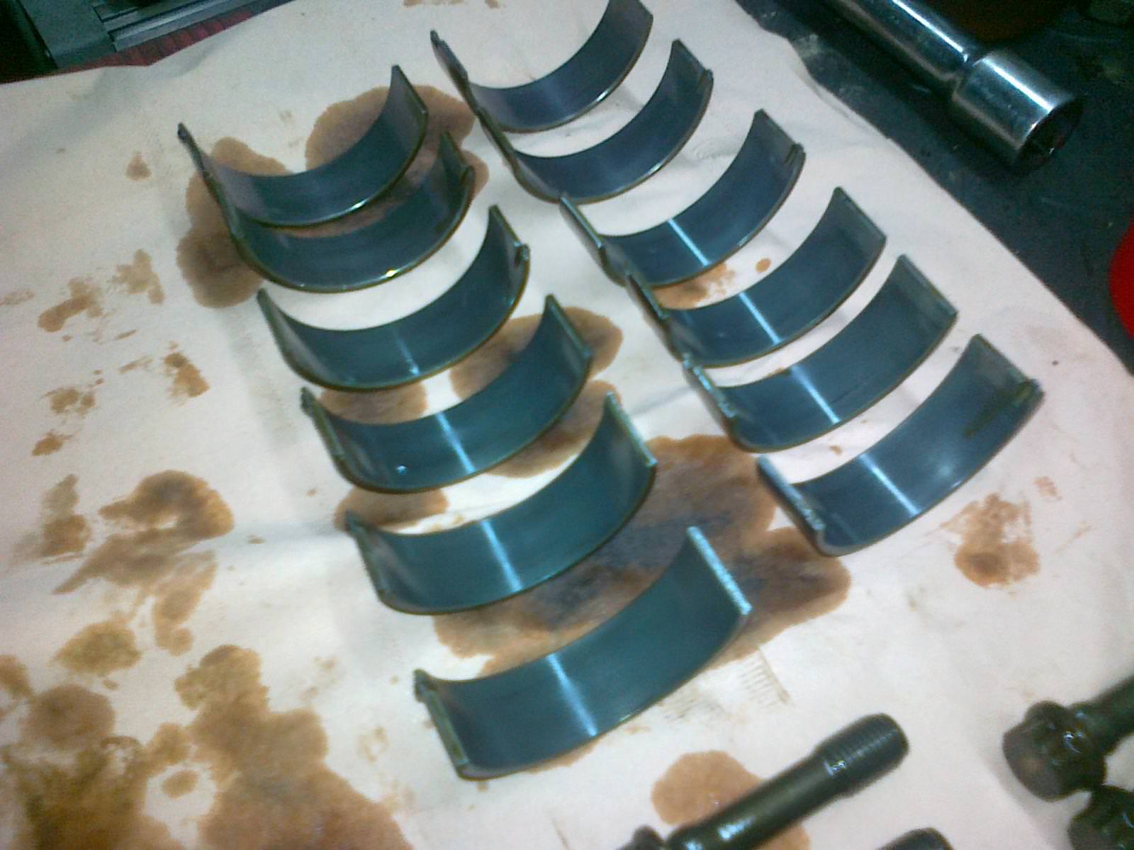

ça c'est fait ....
ce qui prouve que les kilomètres ... ça veux rien dire ... un peu plus de 140 000 pour celle-ci il me semble ...
comme neufs ...
et oui comme toujours c'est suivant l'utilisation, l'huile, la fréquence de remplacement de celle ci...
160000 kilomètres!
160000 kilomètres!
ba quoi il a dit un peut plus de 140000kms 8)
Oui ca varie vraiment d une auto a l autre.
Dommage que je n ai pas de photos de l etat des miens a 196 000 kilomètres sur ma 3L. Dans le même etat que les tiens...
