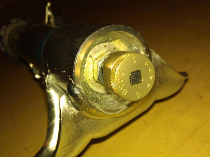

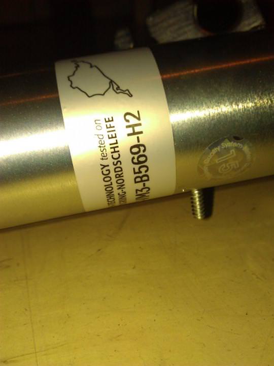

C'est quoi le souci avec les amortos ?
  • Réponses 100
  • Vues 17.9k

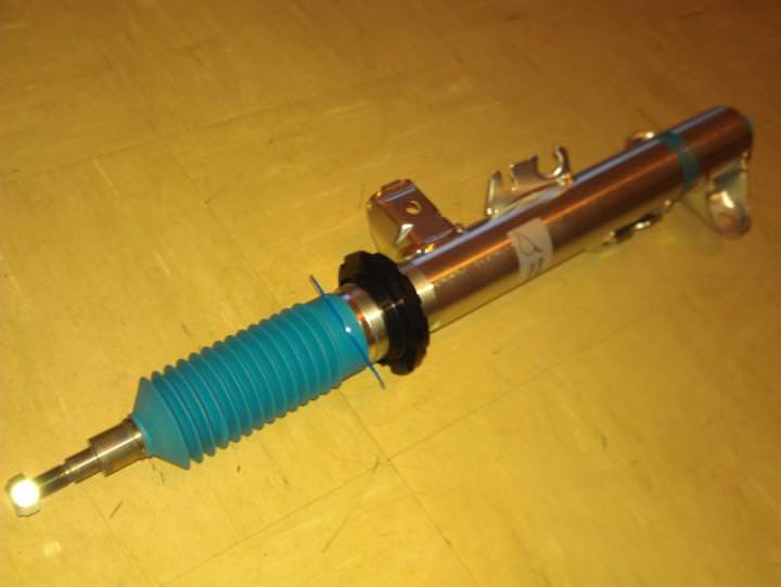

De ce que j'avais compris, je pensai.avoir des b16 avec des ressorts h&r qui descendaient plus bas que les standards. Mais en fait les combinés avant sont des h&r et pas reglables en plus, donc retour au fournisseur, et 10jours de délais pour recevoir les b16

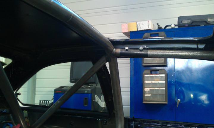

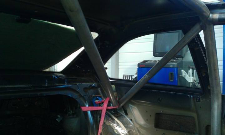

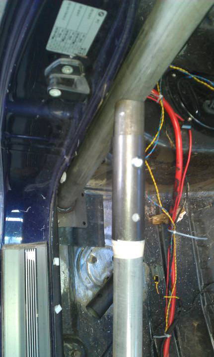

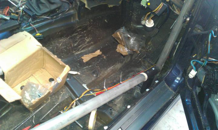

La pose de l'arceau avance :-)

Bah en fait non, pour faire passer cette p... de partie arrière c'etait la misère!!!
Salut

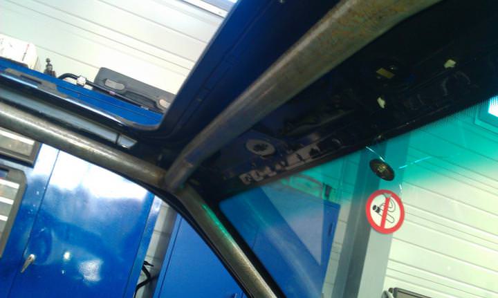

Attention toit ouvrant interdit en groupe N , normalement obligation de boucher avec une tole soudee.
Tony
Salut
Tony
C'est prevu, d'ailleurs on voit sur les photos que le toit ouvrant n'y est plus, je vais riveté une plaque d'alu a la place.
La plus part des commissaires refusent la voiture si c'est pas souder.
ah bon? Je vais me renseigner
J'ai le toit riveté et je n'ai pas eu de problème pour le passeport.
J'ai appelé le commissaire technique tout à l'heure il m'à dit ok aussi pour les rivets

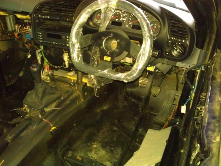

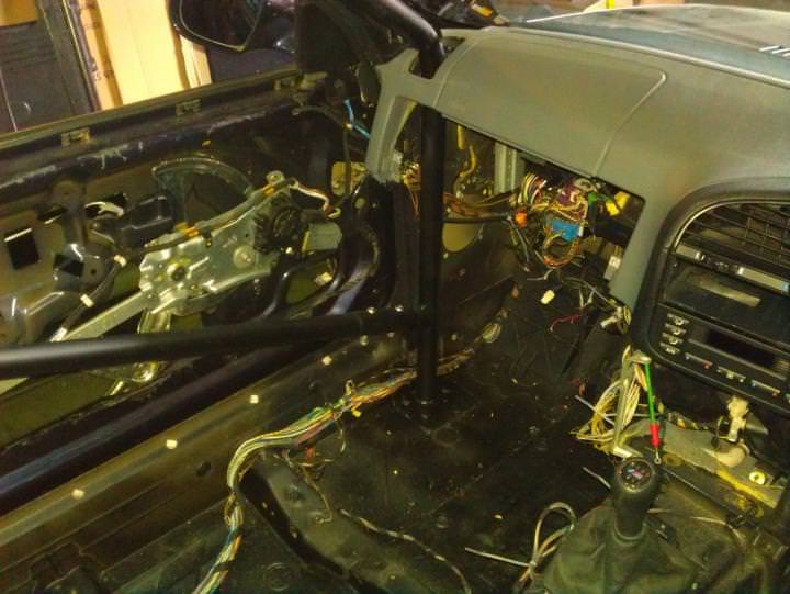

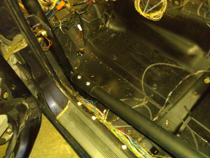

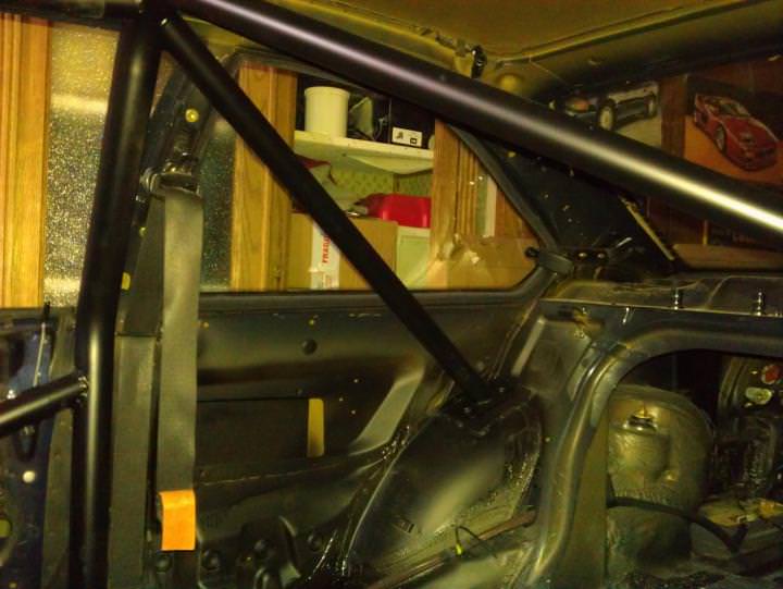

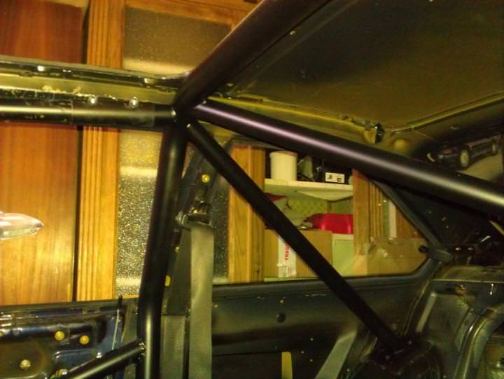

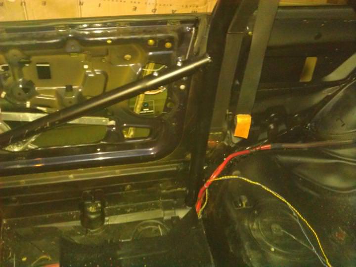

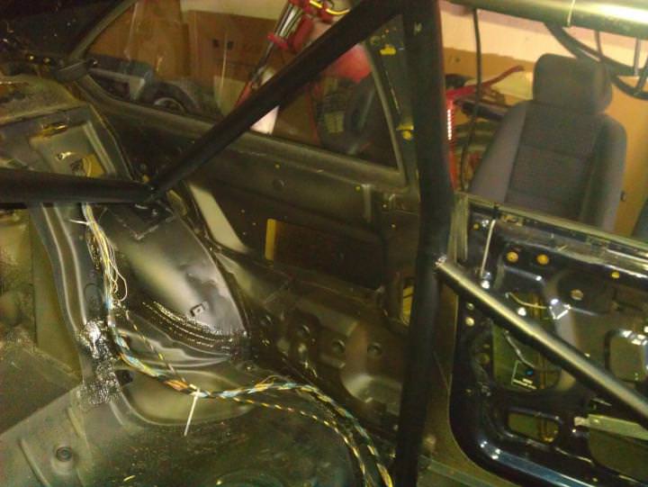

Retour de la ///M au bercail, arceau posé et peint, ainsi qu'un voile sur l'interieur :

Ca avance, tranquilou ;)
a oui elle à changer de mine la voiture,
j'aurai du mal à la reconnaitre, bon courage pour la suite :nickel8: .
