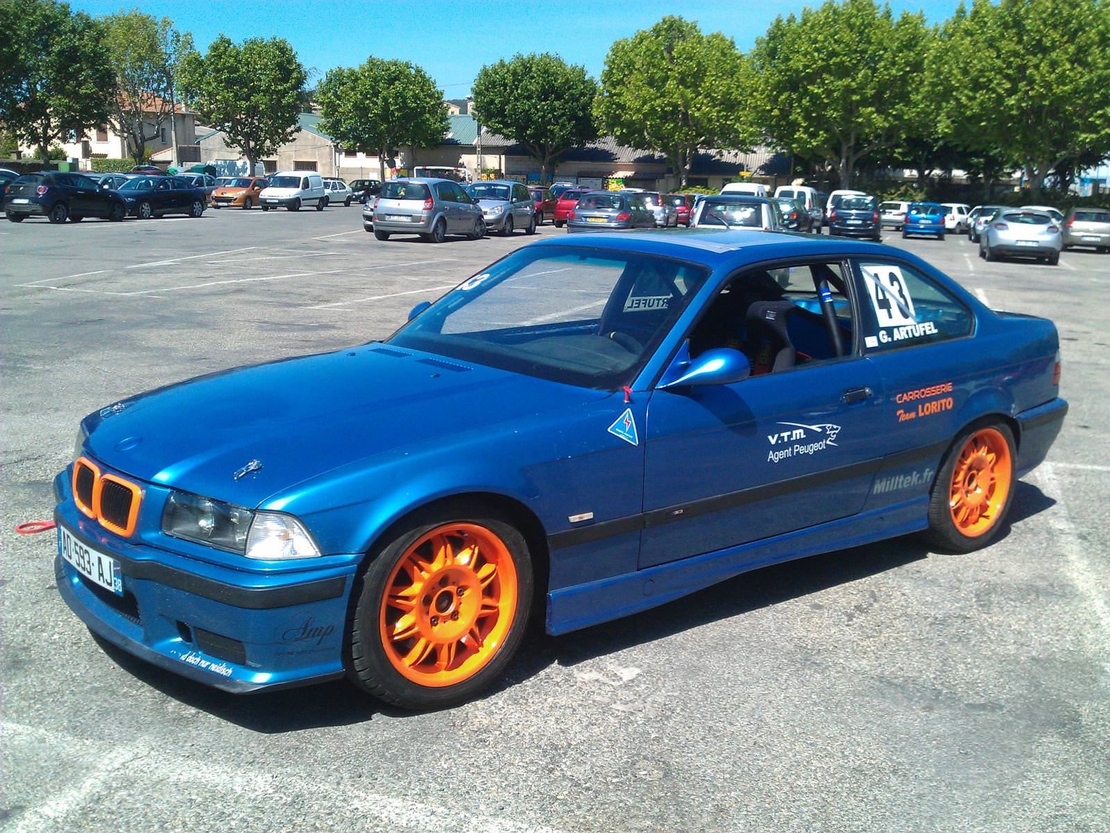

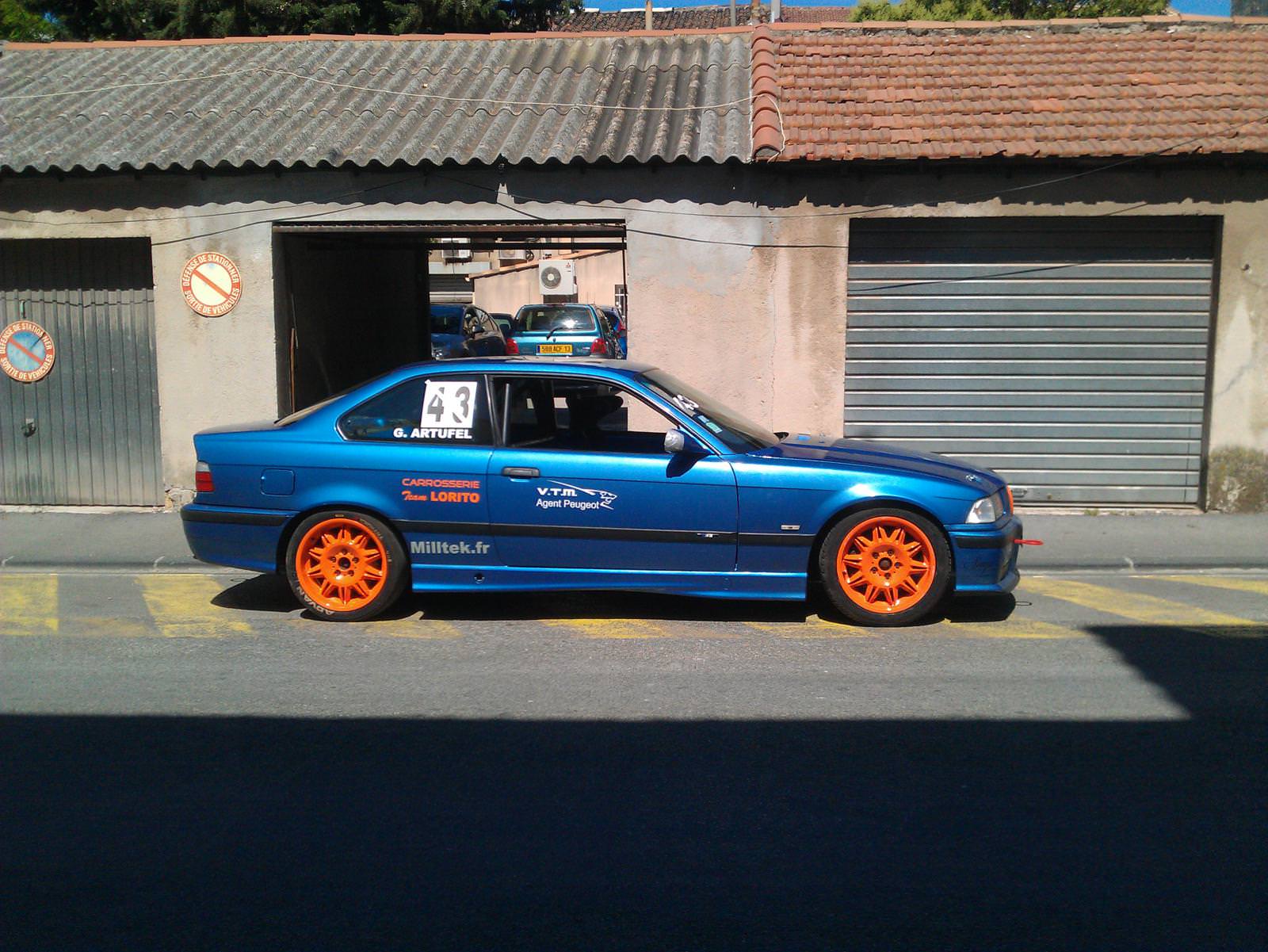

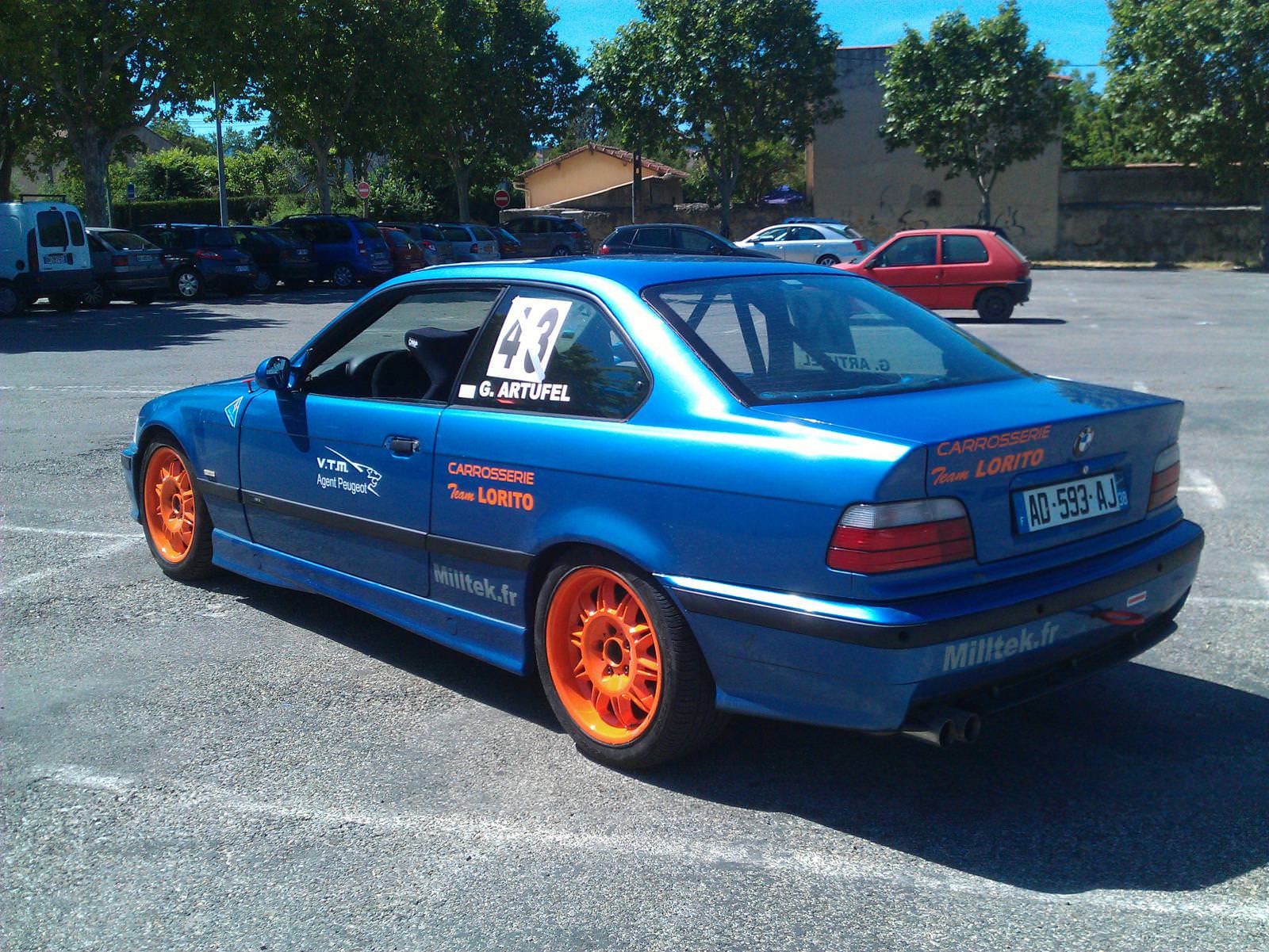

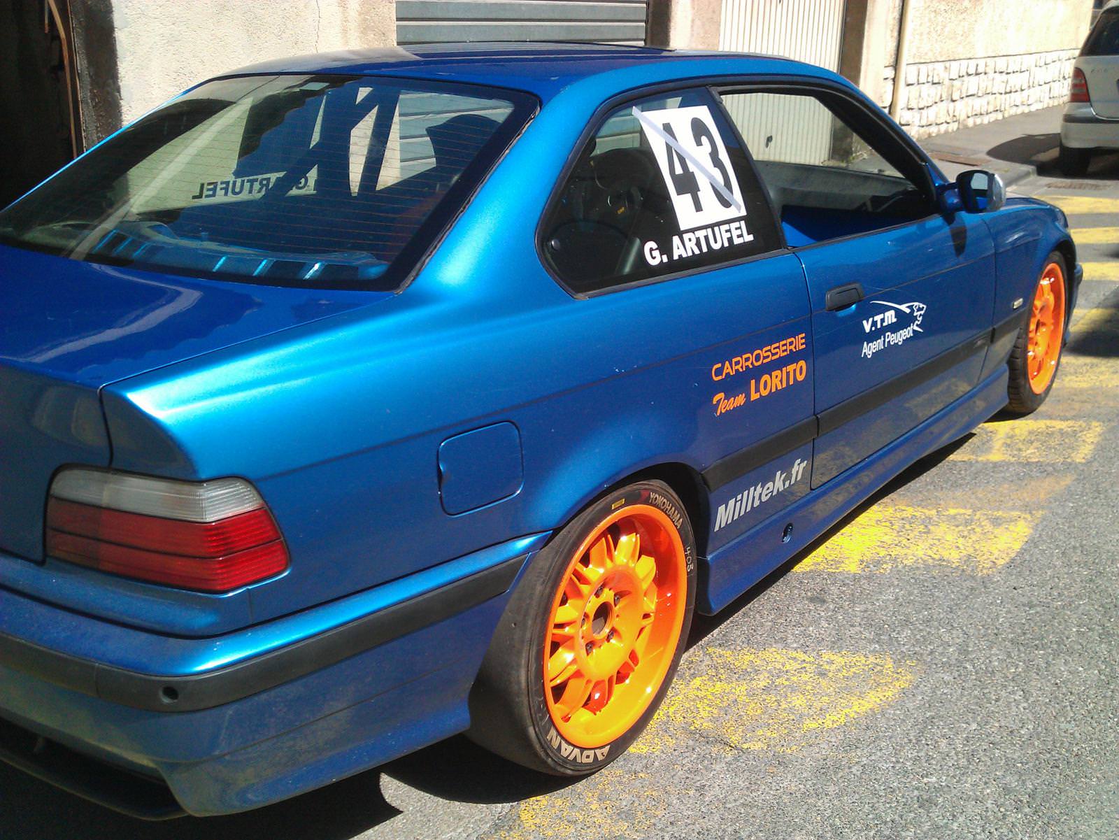

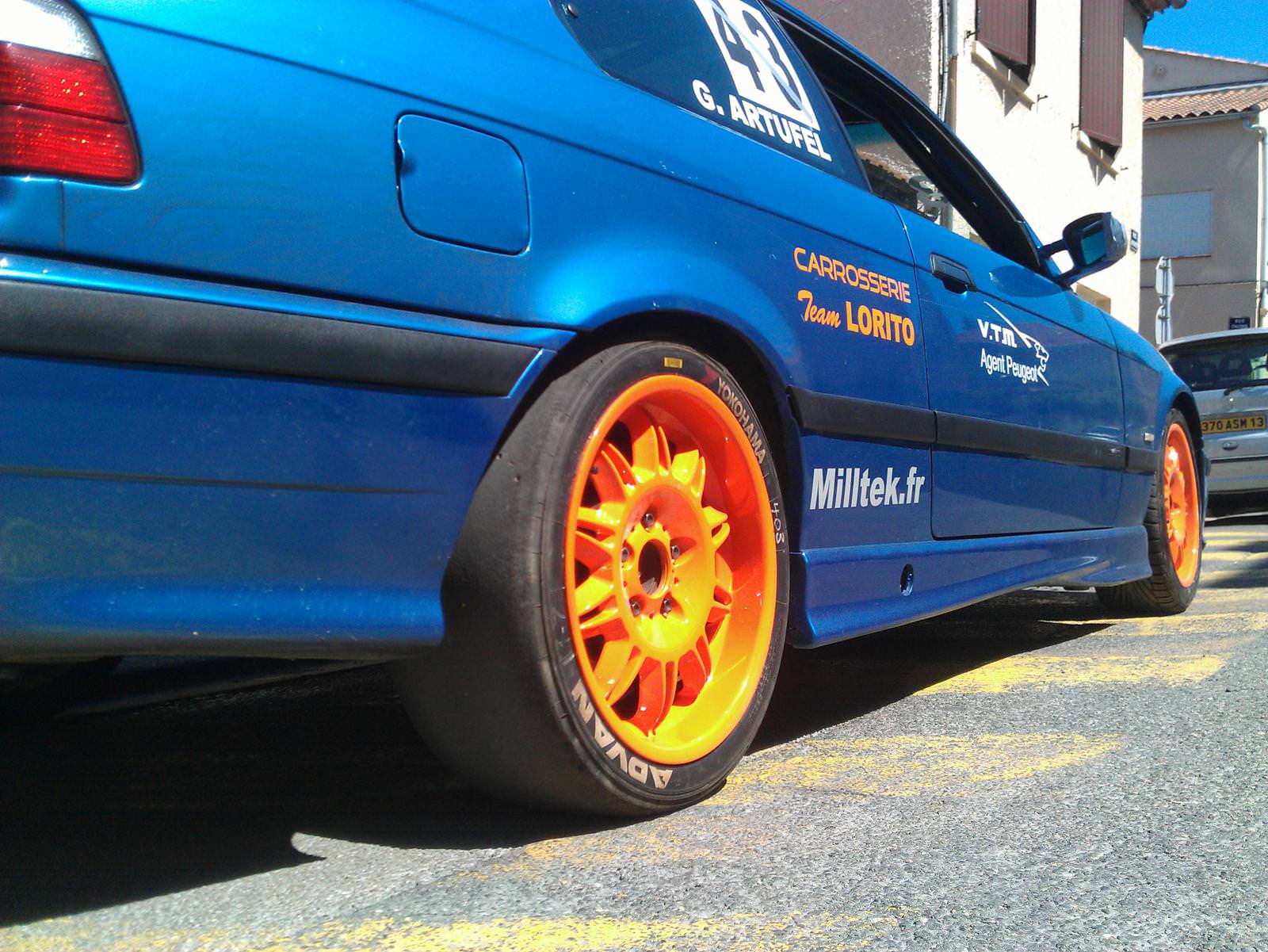

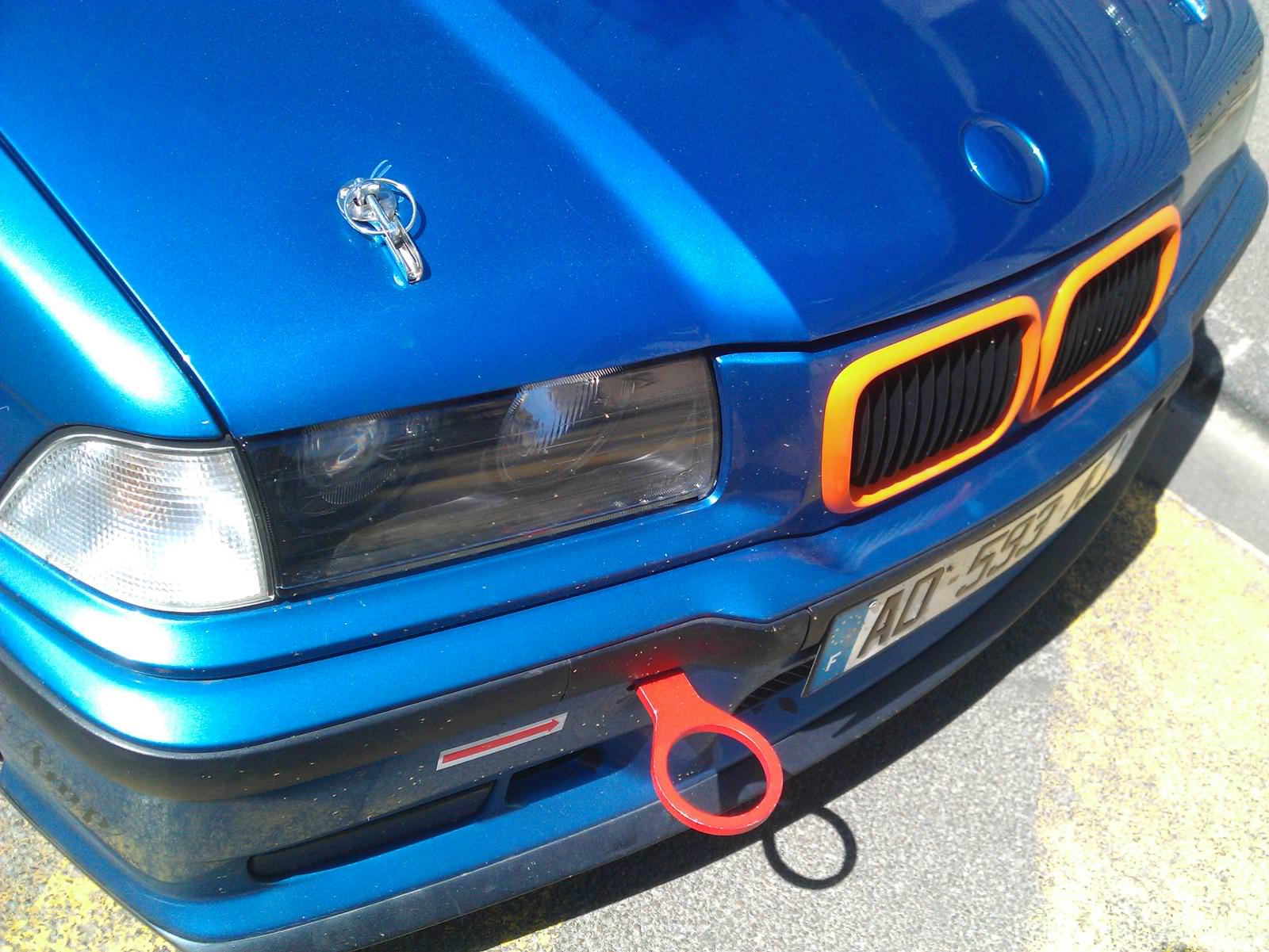

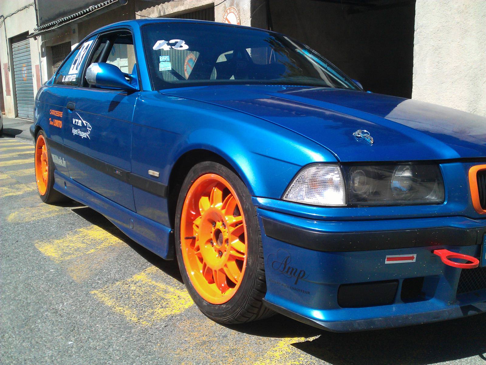

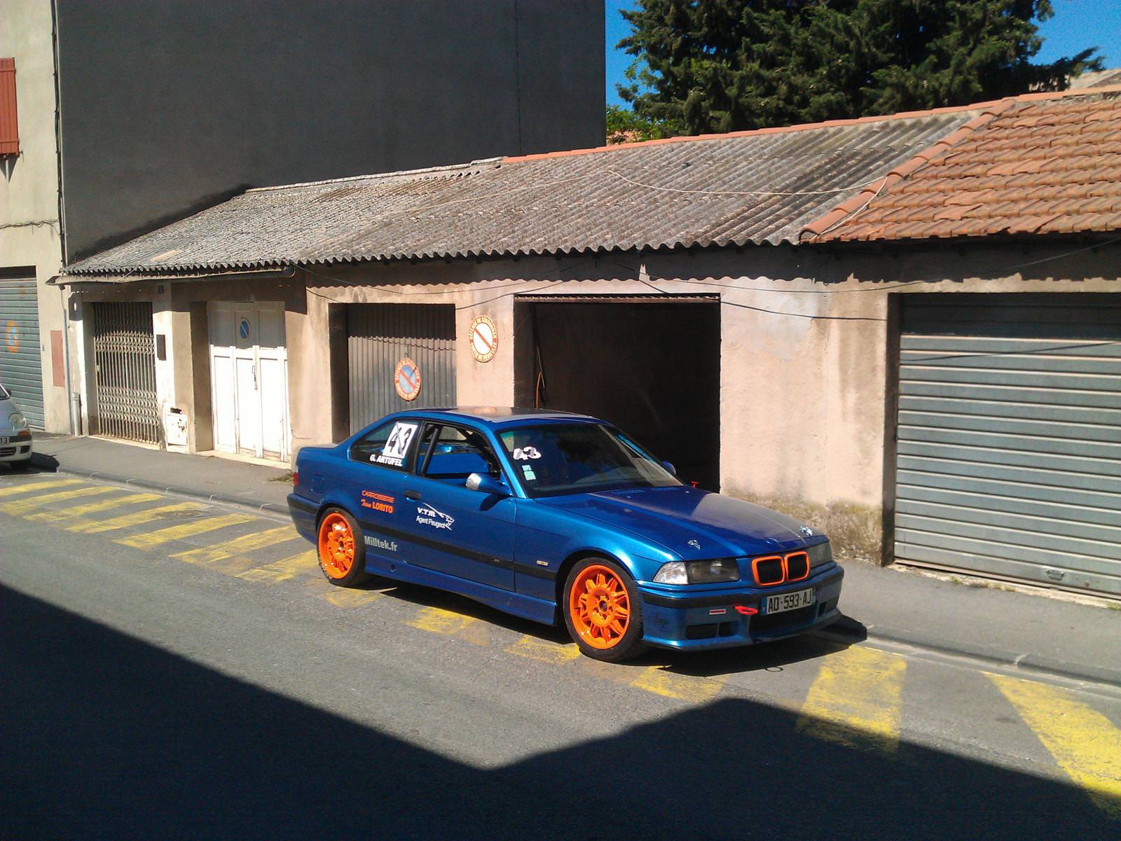

Voici donc quelques photos de la voiture prises aujourd'hui, j'ai encore quelques finitons a faire et monter la lame avant orange qui est prete aussi.

sympa la ////M :nickel6:
Sa fait un peu bizarre avec le orange :-? m’en fin c'est pas la couleur ou la beauté qui font gagner apparemment , vue le résultat de ta première course :nickel7:
