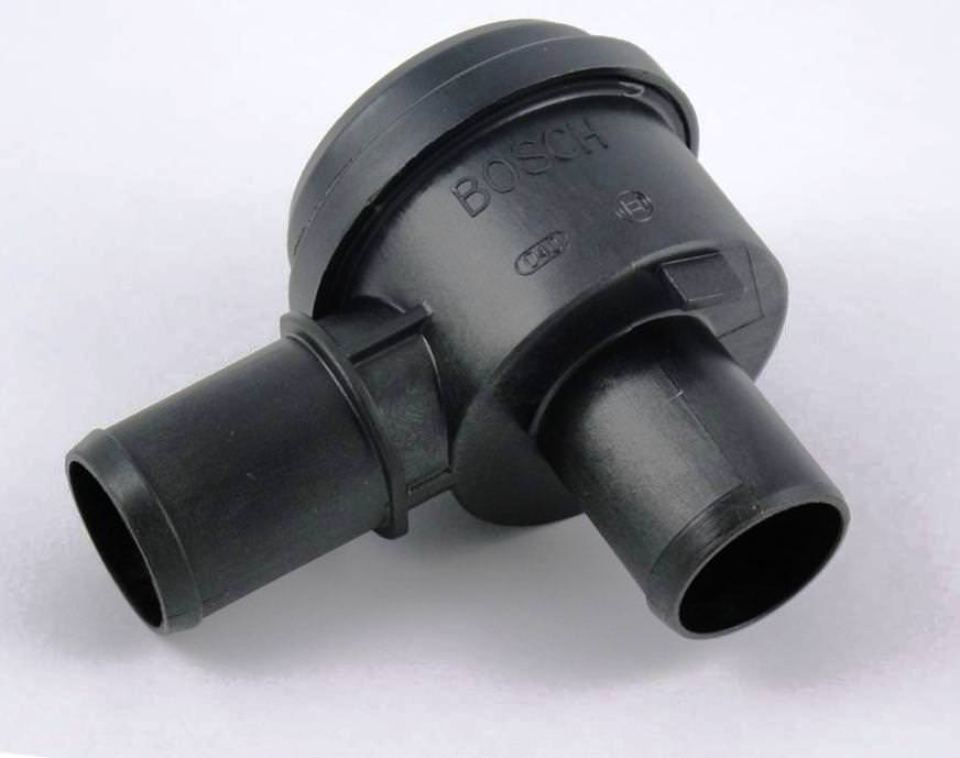

ellit est ce cette ref 06A145710N dump valve audi renforcée (s3 8L et RS4 B5) qui va sur le N54
Oui c'est celle la, je viens juste de vérifier pour un pote, tu as des antennes  :-D

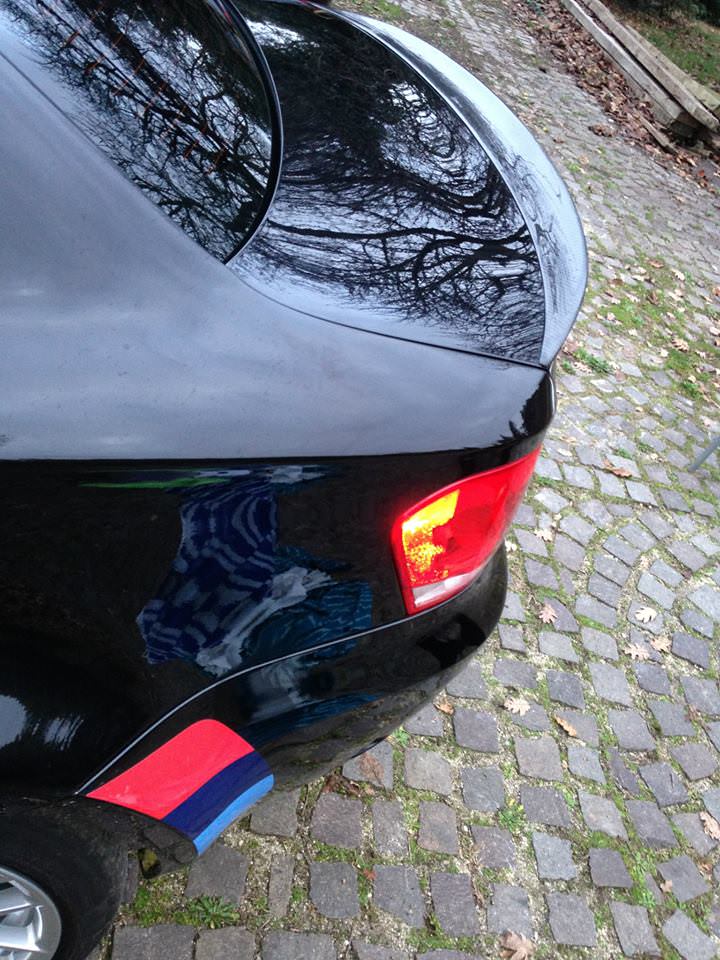

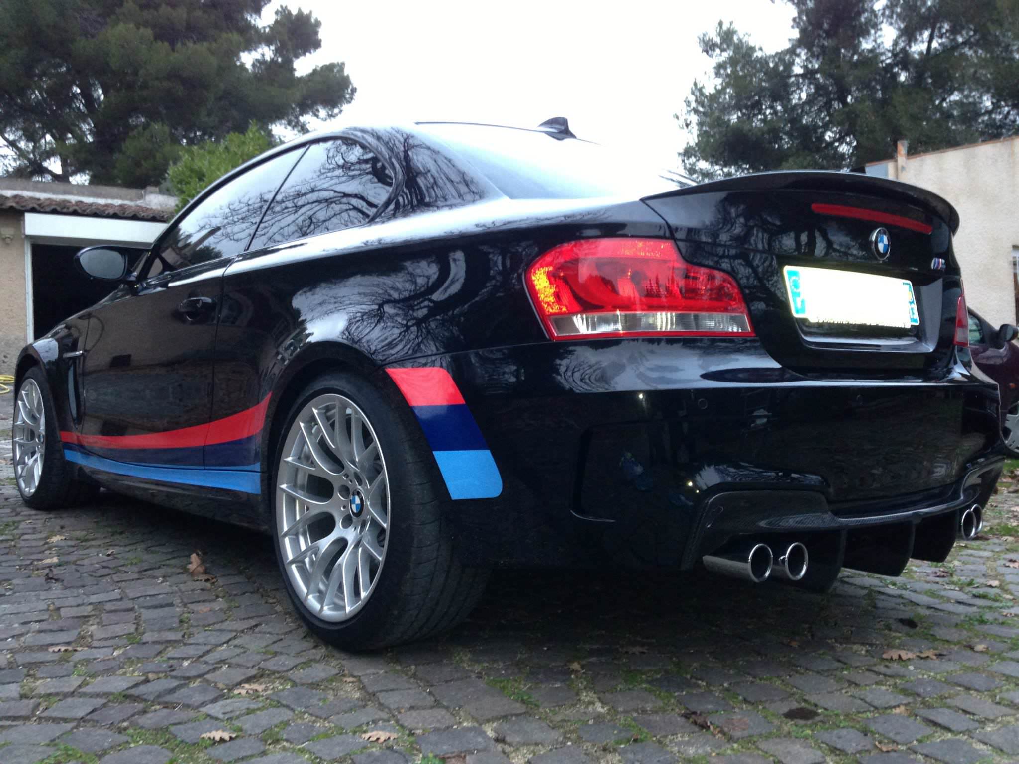

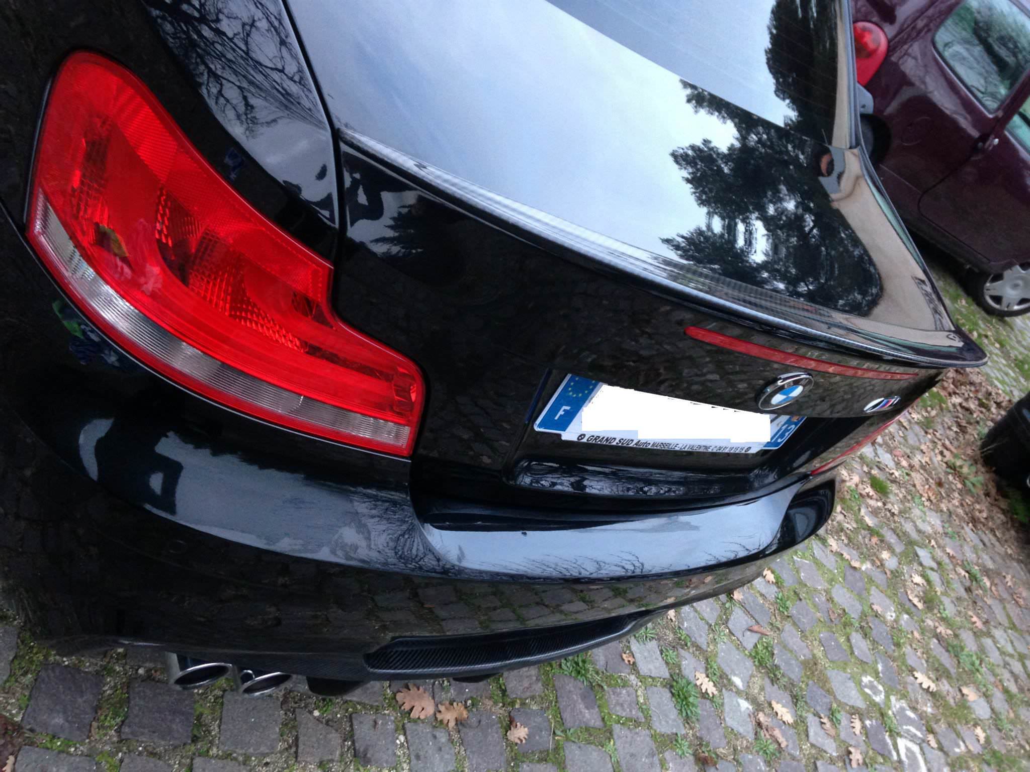

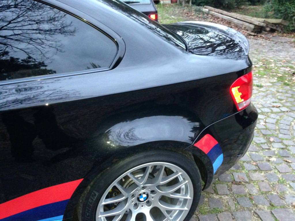

Quelques petites photos des derniéres modifications esthétique de la dark night
sans flash
avec flash
ça lui fait un beau cul  :love:
:W  :ptdr:
ah ouai, sympa :nickel8:
hâte de voir ça en vrai mais déjà en photos j'aime beaucoup :nickel8:
oui on se connait avec smart on s est rencontré dailleurs,sino t as une photo du comment raccorder sur la charge pipe ???

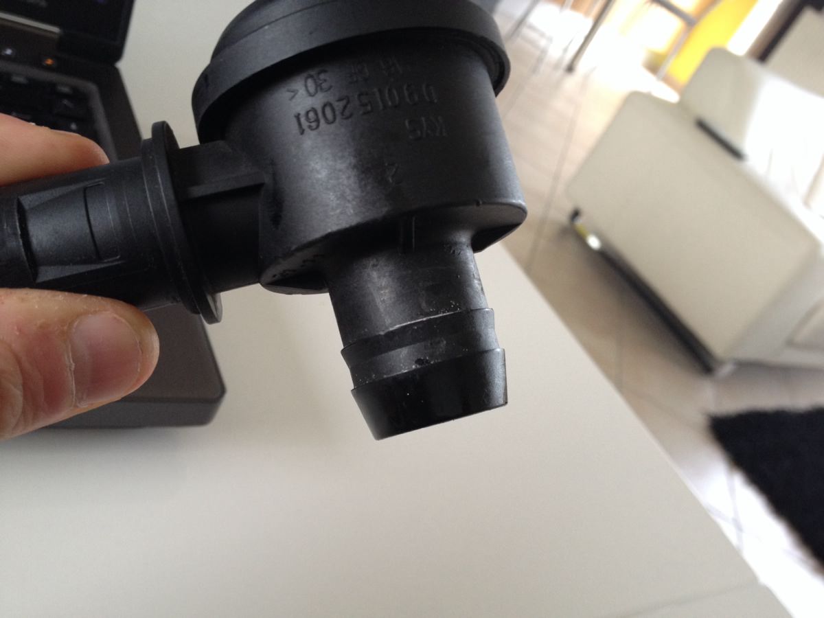

Pour les photos, faut que je retrouve ça lorsqu'on a fait le montage, mais j'ai eu pas mal de souci avec la durite d'admission et puis le charge-pipe, puisque je penser que c'etait plug & play ...
qu'en galére je sais pas si j'ai fait des photos!!
la dump audi
celle OEM BMW

pour les dump c'est celle là en effet
ouai voila on voit bien la différence pour plugger sur la charge pipe ca risque de poser pb ?

tu peux pas plugger sur les durite sertie d'origine BMW, c'est pourquoi il faut acheter des durites renforcer avec collier pour relier la charge pipe que j'ai changé (par des AR), aussi au dump valve
