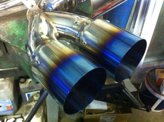

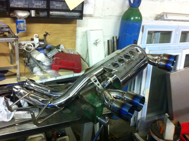

2 photos qui plairont certainement aux fans d'inox & titane :)
c'est quoi cet échappement ?

Échappement sur mesure pour un E46 :)
Inox avec sortie en titane, c'est un pote qui fait ça et il a plutôt un bon coup de baguette. Il fait du collecteur au silencieux

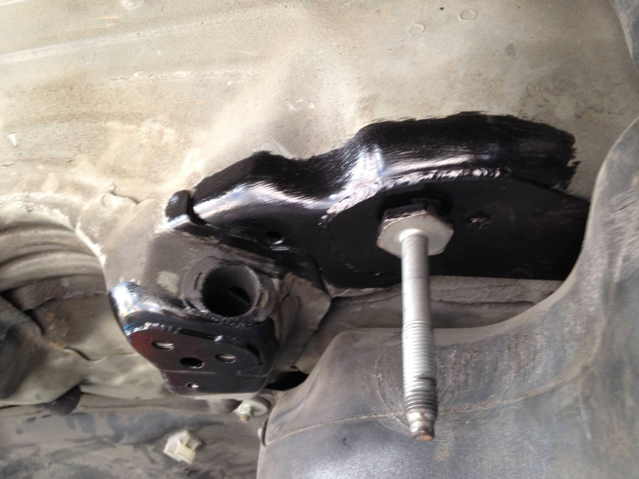

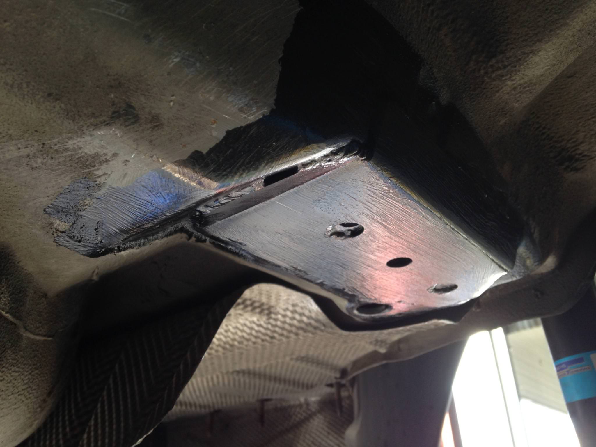

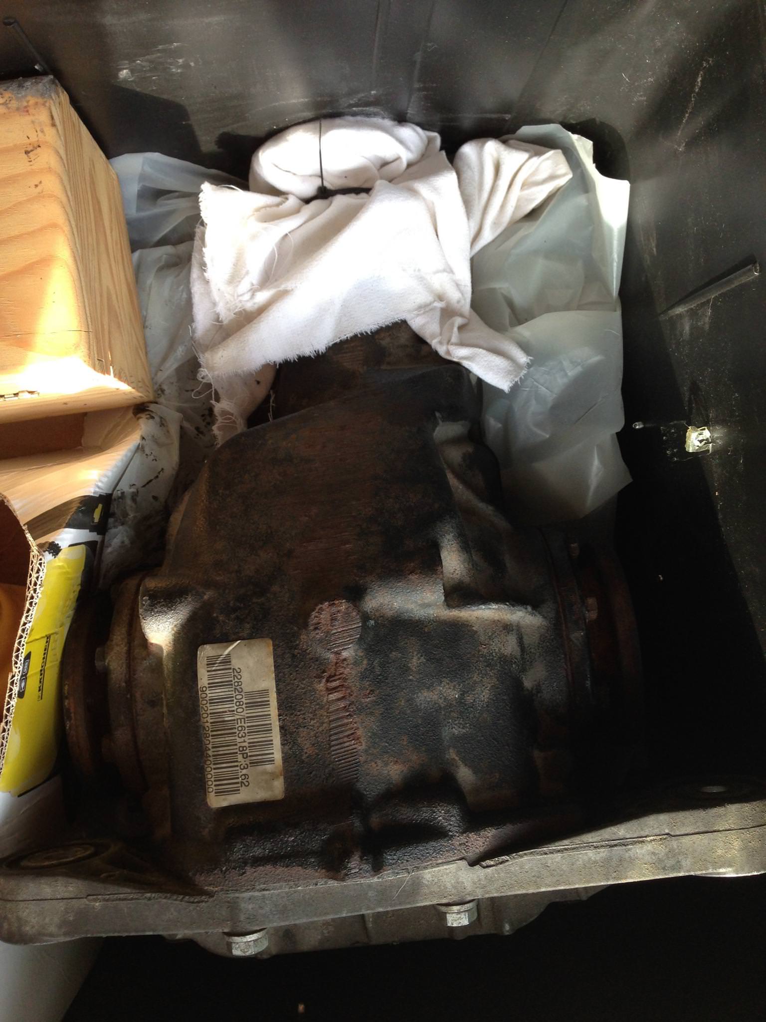

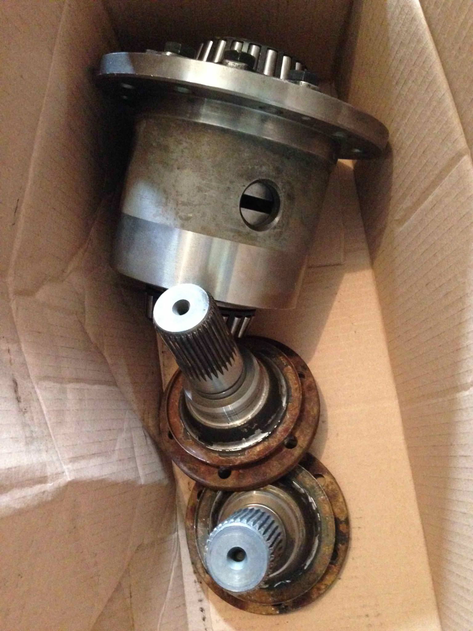

- Changement du pont après sa réfection (changement de l'interne par un diff de E34)

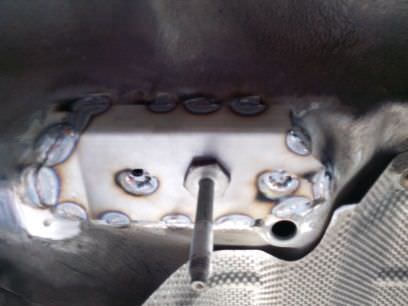

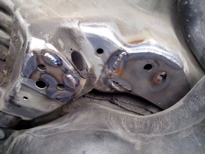

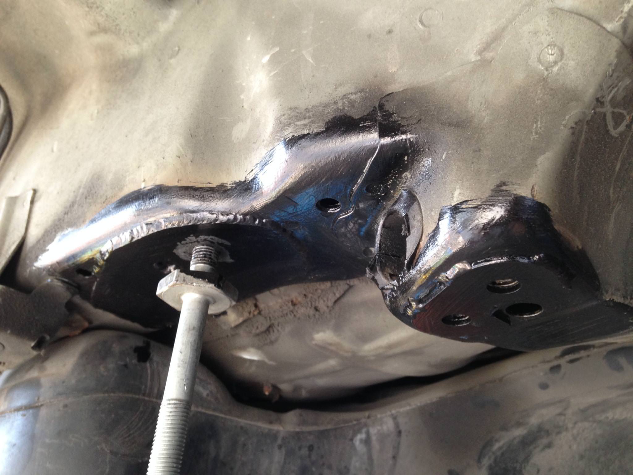

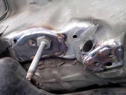

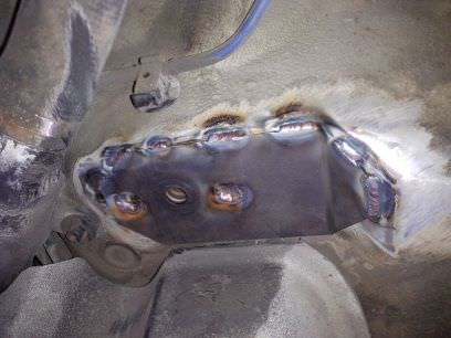

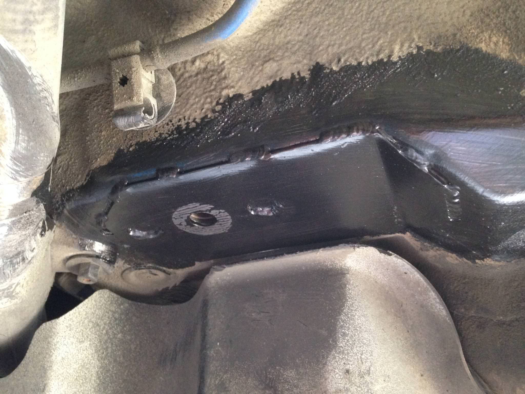

- Renforcement du train arrière par soudure des plaques aux point d'ancrage du berceau.
- Changement de tous les SB du train arrière.
Quelques photos du boulot :
Le pont tout neuf :
post-9599-0-03592700-1404844216_thumb.jp
post-9599-0-57033300-1404843117_thumb.jp
Les plaques de renfort soudées :
Un petit coup de Frameto pour protéger (idem sur le berceau) :
post-9599-0-54592100-1404843140_thumb.jp
post-9599-0-99287900-1404843193_thumb.jp
post-9599-0-68253900-1404843238_thumb.jp

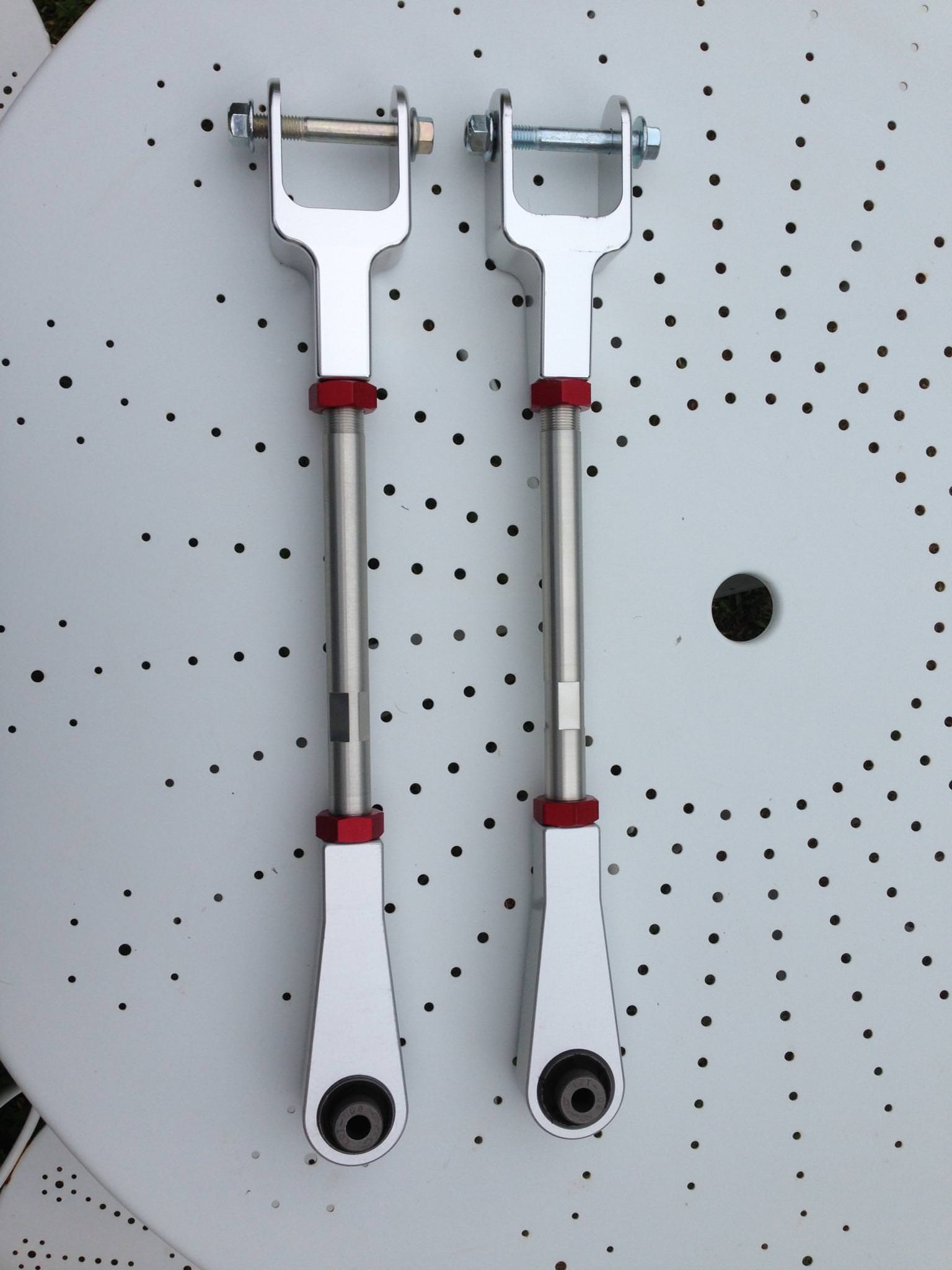

les cales :
post-9599-0-99184200-1404844250_thumb.jp
post-9599-0-31953300-1404844275_thumb.jp
post-9599-0-84148900-1404844302_thumb.jp

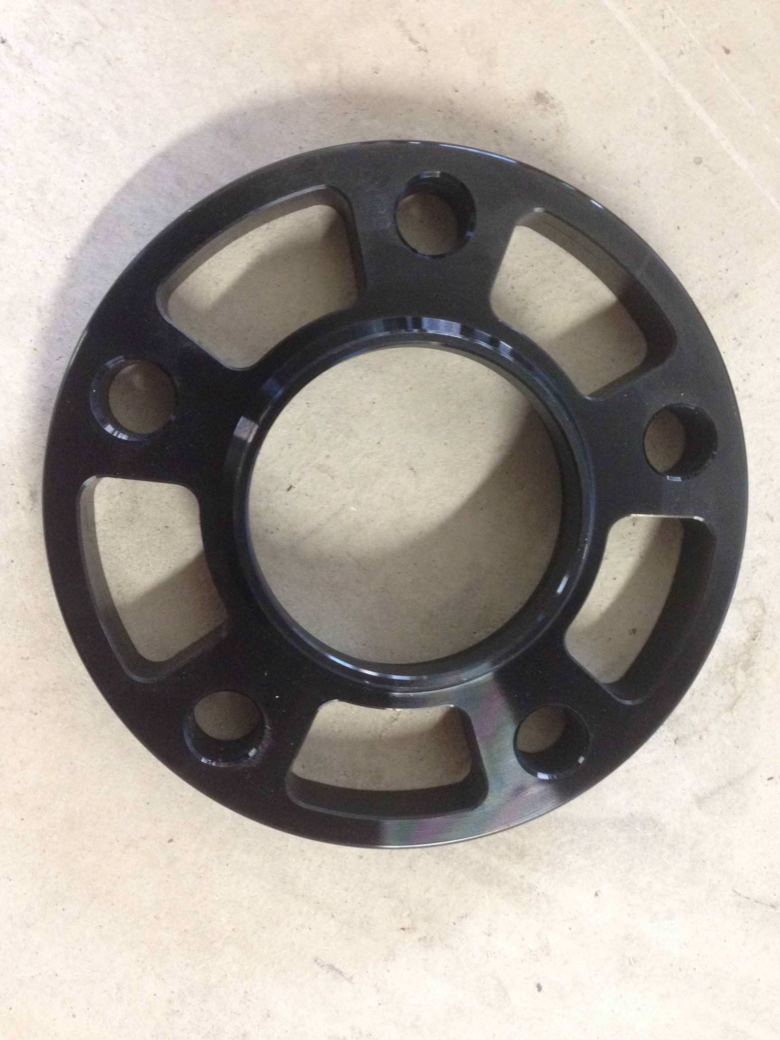

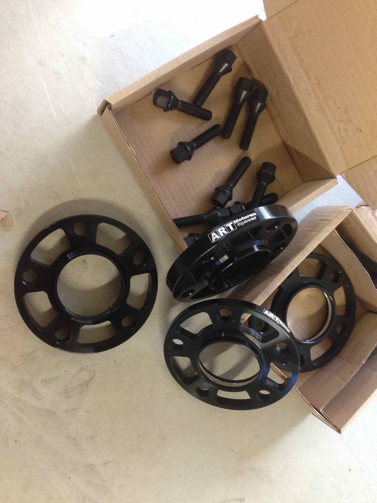

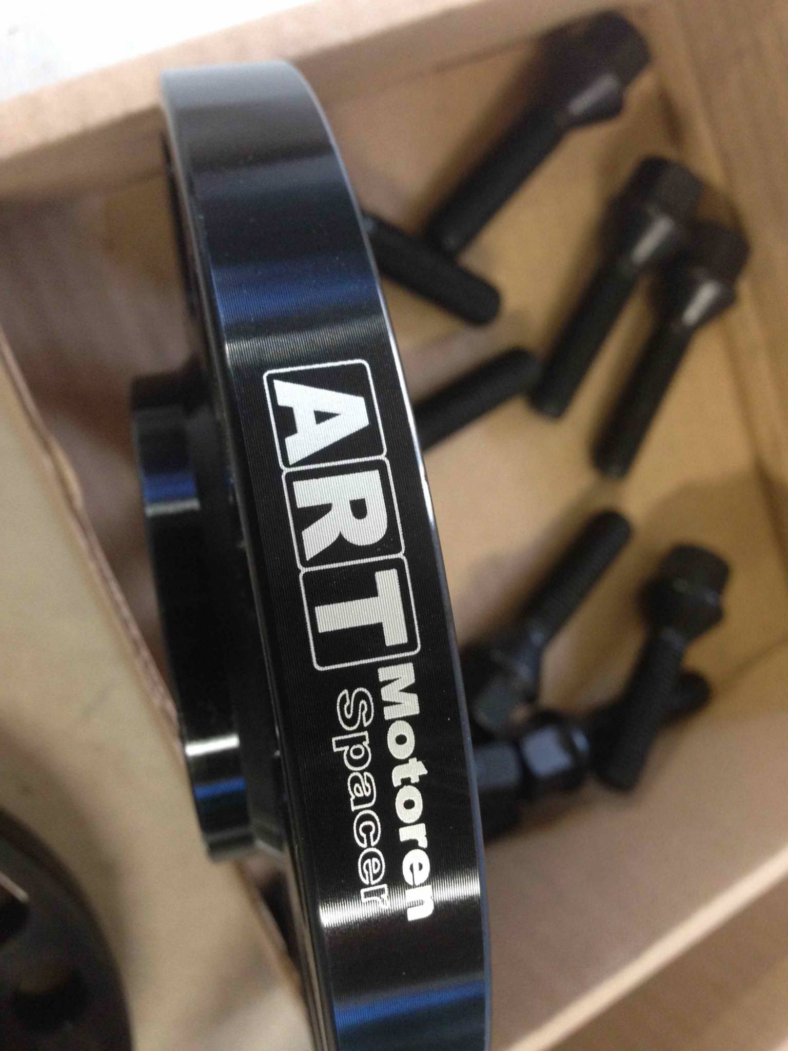

un petit cadeau pour ma E36 :-D
post-9599-0-96216800-1404843349_thumb.jp
post-9599-0-22224400-1404843285_thumb.jp

Un grand merci à @ACS3 pour la réfection du pont  :nickel6:  et également à @Supersport ,pour les produits, pour leurs disponibilités et leur professionnalisme.
