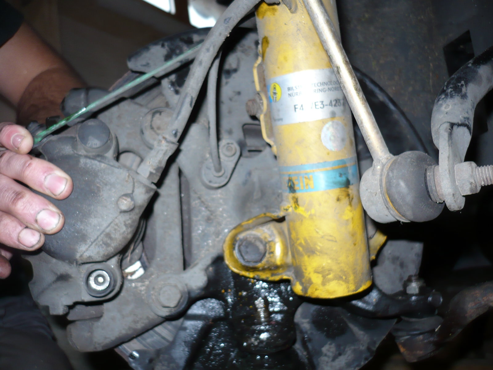

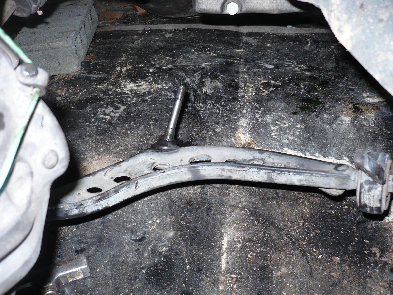

suite a une sortit de route mon triangle gauche est HS donc jai commencer a le demonter jai réussi a démonter lécrou et lé désencre coter moteur et également les deux boulon et il reste 1 a démonter coter amortisseur lécrou est enlever mais imposible a le désendre jai tout ésayer marteau une barre si vous aver une astuce je suis preneur/ si vous vouler une photos pour vous aider dite moi

Est-ce qu'il s'agit de la biellette de renvoi de barre stabilisatrice qui est bloquée sur le corps de l'amorto et met celui ci en contrainte?
Fais une photo ça aidera!

C'est clair ça m'les brise parfois c'est trucs la, mais il existe des "extracteurs" pour ca ;) taxe en un si peut peu

comment_393154
salut,
as tu la place de mettre deux écrou (écrou et contre écrou) pour forcer et faire pivoter la rotule,
pas besoin d'outil spécial pour le remontage, si ta rotule tourne dans le vide au serrage mets un cric en dessous pour que la rotule se bloque dans son logement (cône)
a+
Romain

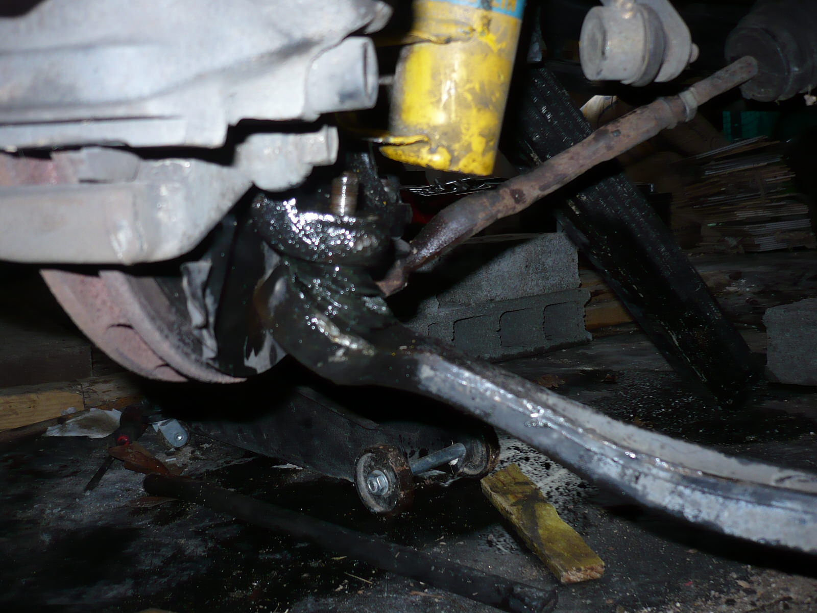

comment_393237
  Le 29/11/2011 à 16:42, ACS3 a dit :
t'es tu fait preter un arrache rotule ?
oui jai tacser sa a un garage
ses super facile avec sa sa prend 1 minute dire que je me suis fais chier pendant 1h sens prouvoir lenlever je serai la prochaine fois
merci a vous
