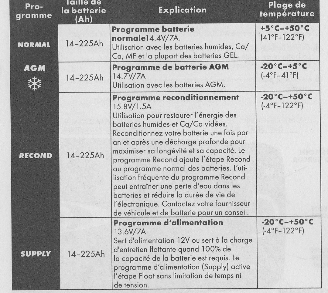

Ne pouvant pas faire suffisament de km avec mon M3 E46 (et encore moins pendant plusieurs mois), j'ai acheté un mini-chargeur CTEK.
Sur la notice on me demande de choisir entre 2 programmes :
- batterie humide, Ca/Ca, MF et la plupart des batteries GEL pour une plage de température de +5°c à +50°c
ou
- batterie AGM pour une plage de température de -20°c à +5°c
Qu'est-ce que c'est que ces batteries AGM ?
Quelle type de batterie est montée sur mon M3 ?

Les AGM (Absorb Glass Mat), , ce sont des batteries plomb/acide surtout utilisées en mileu nautique (elles sont étanches) ou pour les installations solaires.

Merci, donc rien à voir avec celle qu'on a sur nos M3 !
