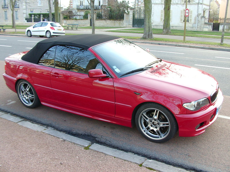

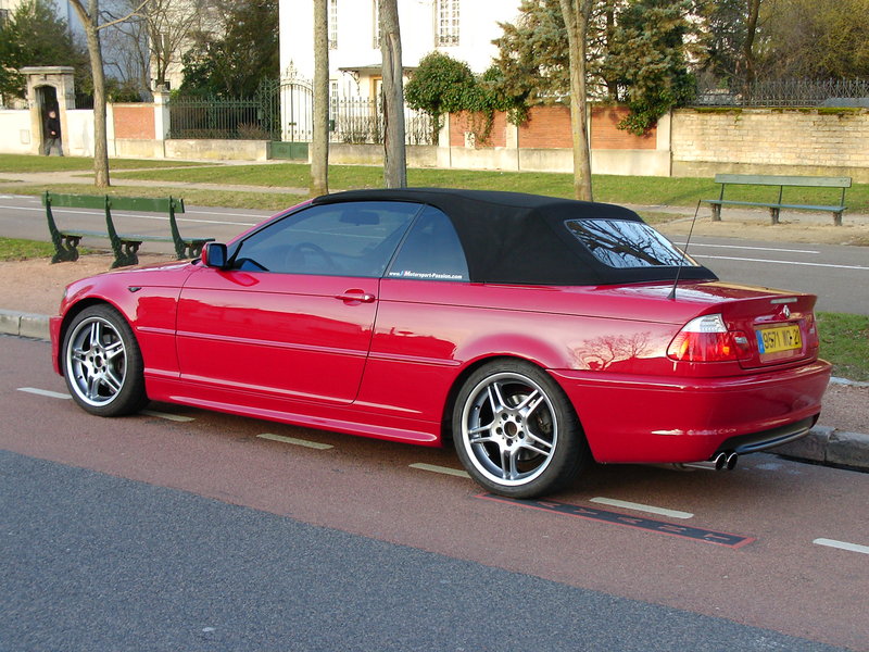

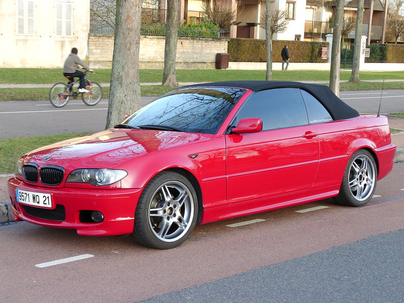

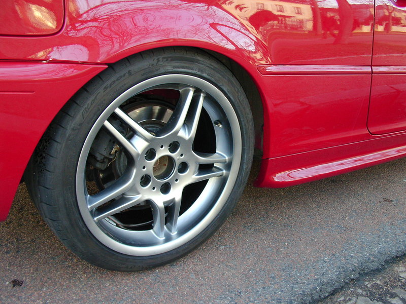

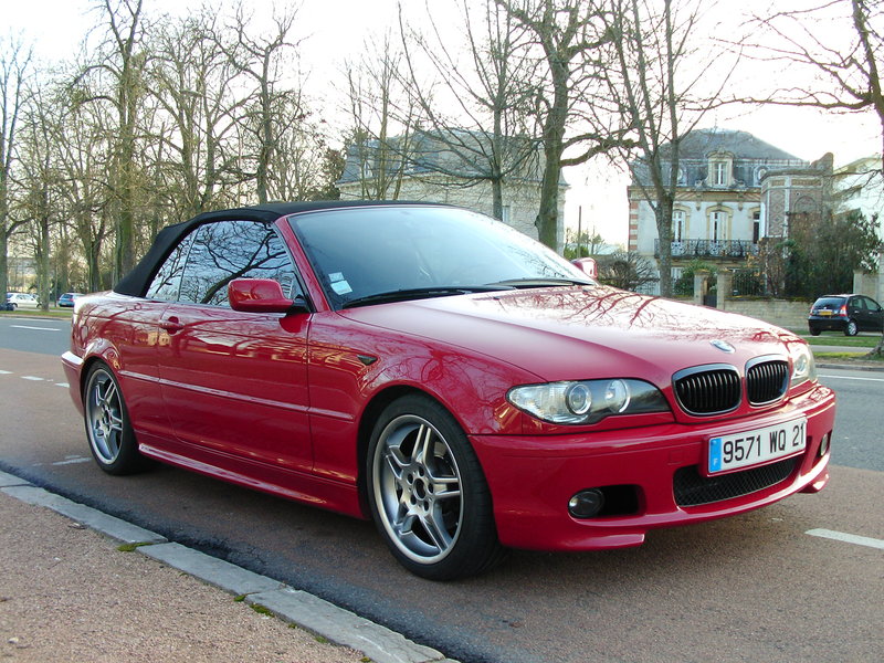

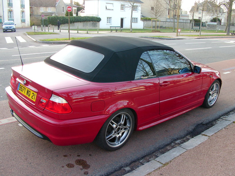

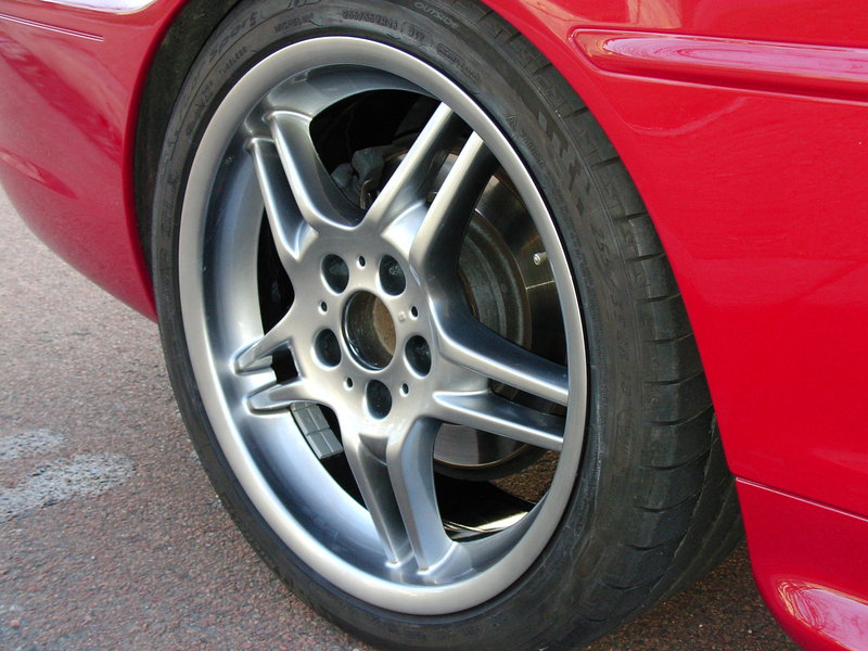

quelle teinte ? pour des jantes m5 E39 origine
bonjour a tous je voudrais savoir si quelqu'un connaitrais la teinte ou le code peinture de ces jantes.
merci

et ce ne sont pas les miennes sur la photo les mienne sont chrome magnesium et elle ont des eraflure et des tache noir indélébile j'ai tout essayer et je les veux de cette teinte de la photo comme la m5 a mon pote

salut pour la teinte des jantes je crois que c'est chrom-shadow mais a verifié(Product number: 51-91-0-395-247)

J'ai fais repeindre mes jantes en garantie chez BMW exactement avec cette peinture , donc 0€ pour moi !
Par contre le pot de peinture vaut 400€ et il faut les peindre en noir en 1er puis passer cette peinture par la suite.
Par contre je ne peux pas te donner les réfs, c'est une commande spéciale car pas de stock pour cette peinture.
