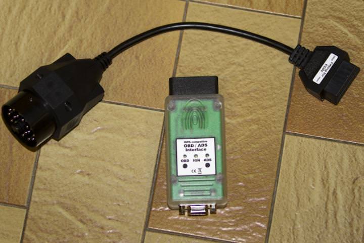

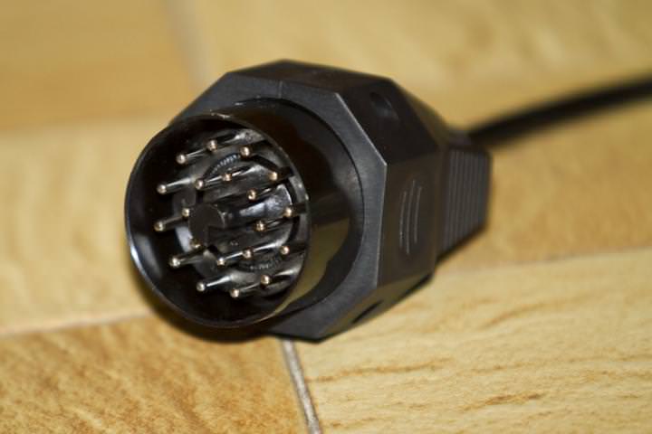

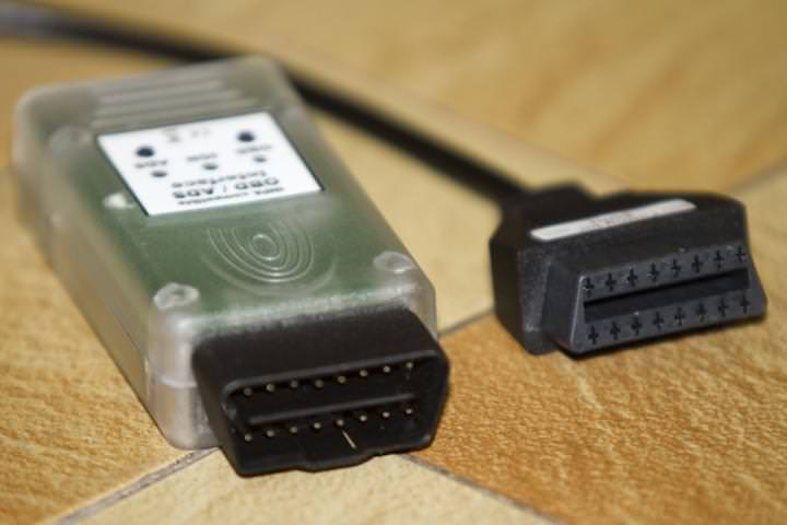

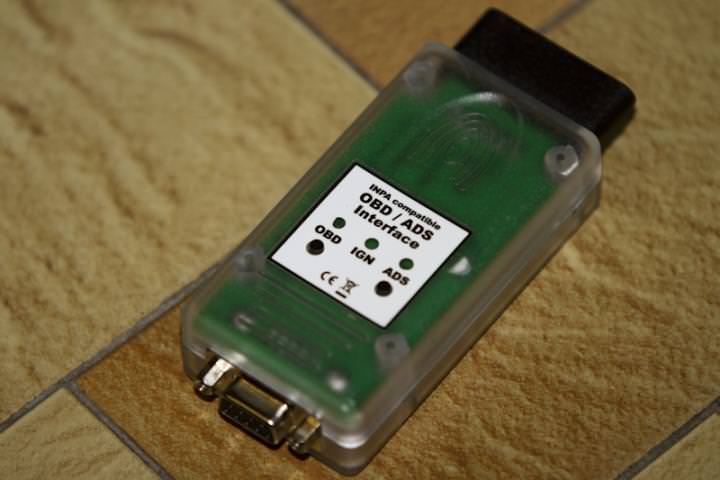

Quelques photos de l'interface OBD/ADS avec le cordon pour les véhicules équipés de l'OBD1 (prise ronde) en attendant la suite (tests en cours)...

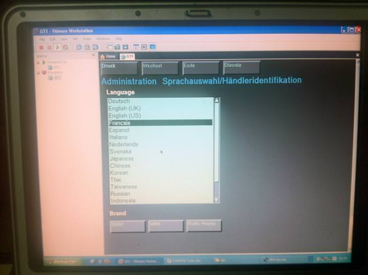

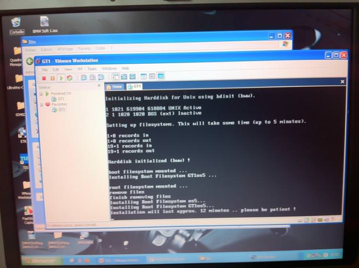

En pleine phase de tests ! Ediabas OK, INPA OK, DIS en cours, ...
Après je m'attaque au SSS, Progman et ça devrait le faire :)
(Note pour moi) Logiciels nécessaires : Daemon Tools Lite & VMware Workstation 6.

Merci pour le lien, est ce que les softs sont aussi fournit en version FR.
Hello.
Le DIS est en anglais, mais un anglais très basique suffit largement à s'en sortir s'est vraiment pas compliquer.
