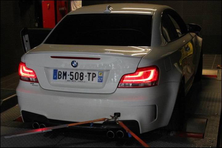

Voici la premiére 1///M reprog par shiftech Belgique
je mets le message tel que shiftech l'a présenté
Bonjour,
Nous avions quelques clients en attente pour la préparation de BMW 1M, il fallait attendre la réception de la bête et puis faire un petit rodage et puis se décider pour la préparation. Nous avions déjà eu le plaisir de vous montrer quelques passages au banc lors de notre rencontre au Luxembourg, ici il s'agit d'une préparation en Belgique.
Actuellement nous offrons deux stages pour ce véhicule. Le stage consiste toujours à n'apporte "que" une optimisation électronique de la cartographie moteur, la seconde (très prochainement) étape, stage 2 est constitué d'une ligne Akrapovic qui supprime les seconds catalyseurs et peut également être agrémenté de downpipes visant à réduire la contrepression et donc d'augmenter les performances dans une sonorité unique.
Nous avons donc procédé dans un premier temps, à la reprogrammation en stage 1 de cette petite bombe.
Pour l'avoir essayé après, mais pas avant, je peux vous assurer que c'est assez scotchant et suis assez étonné de la motricité et de l'équilibre de la voiture. Ayant une TTRS, j'avais un point de comparaison. Toutes les deux sortes 400cv et 600Nm de couple environ.
Sans plus tarder, voici donc quelques photos de la 1M réalisée dans notre (bientôt ancien) bâtiment de Louvain-La-Neuve.

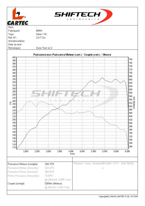

A l'instar de ce que j'ai expliqué à Didier, nous utilisons un banc freiné. Outre faire des réglages de charges partielles à régime stabilisé, celui-ci a pour avantage de pouvoir choisir le frein que l'on va pouvoir appliquer, c'est à dire de pouvoir choisir une accélération en KM/H par seconde.
Plus l'accélération sera lente, plus elle se rapprochera de la réalité. Malheureusement, il est pratiquement impossible de faire un passage au banc qui dure autant que la réalité. Si on fait un passage en 5e vitesse, après 7000tr/min on sera à plus de 270km/h. Si on veut avoir une soufflerie qui débite 270km/h, il faudrait avoir pas loin de 400A en triphasé.
Une soufflerie doit apporter un volume d'air, pour la combustion, mais également une certaine vitesse indispensable au refroidissement des radiateurs d'eau mais surtout d'air (intercooler).
Suivant la soufflerie qui est utilisée (au Luxembourg 120.000m³/h de volume et 120km/h de vitesse / en Belgique 30.000m³/h de volume et 45km/h de vitesse), nous devons "jouer" avec le frein du banc.
Si on met beaucoup de frein et que l'on a pas une soufflerie assez largement dimensionnée, la température d'admission augmente. Passé un certain niveau de température, le calculateur va réguler la pression de turbo pour diminuer la température d'admission. Dès lors, la puissance sera revue à la baisse et le calcul faussé.
Si on met peu de frein, le turbo charge plus tard et monte en pic pour être régulé par l'électrovanne d'une manière assez forte.
De manière générale un passage avec peu de frein, lorsque l'on a une soufflerie moyenne, donne moins de couple mais plus de puissance, et avec du frein, plus de couple (car le turbo a le temps de charger) mais moins de puissance (à cause de l'échauffement). Voici pourquoi il est indispensable d'avoir une bonne soufflerie. Au Luxembourg (centre qui a ouvert ses portes depuis quelques mois), la soufflerie imposante est géniale pour les simulations. En Belgique, en attendant le déménagement prévu pour Avril, nous devons nous contenter d'une soufflerie suffisante pour nos travaux journaliers mais insuffisante dans le cas de passage de véhicules plus sportifs. Dès lors nous devons parfois recourir à certains subterfuges comme une projection d'eau sur l'intercooler pour diminuer la température d'admission et arriver à un résultat proche de la réalité.

Un overshoot, c'est un dépassement de la consigne du boost au moment du spool (principalement), je m'explique. Lorsque vous appuyez à 2000tr/min avec votre 1M, la consigne du boost à atteindre est de 0.8 bar, malheureusement, à ce régime, il n'y a pas encore assez de gaz d'échappement pour donner cette pression (les turbos étant, pour rappel, entraînés par les gaz d'échappement), l'électrovanne demande à la wastegate de s'ouvrir à 100%. Dès lors les turbos ne sont plus freiné de manière à atteindre le plus vite possible la pression demandée. Seulement à un moment lorsqu'ils commencent à charger, ils arrivent rapidement à la pression et il est impossible de les freiner directement. Il y a donc un dépassement de la consigne ce que l'on appelle un overshoot. Ensuite il y a une régulation du boost ordonné par le calculateur sur l'électrovanne qui elle, agit sur la wastegate.
Maintenant revenons à l'explication de départ et du pourquoi d'une telle courbe. Si nous avons obtenu d'origine une courbe telle que présentée, c'est entre autre à cause du technicien qui a passé la voiture.
Le technicien d'origine à passé la voiture en 5e vitesse. Malheureusement il s'est rendu compte après 6xxxtr/min que la voiture ne montait pas plus haut à cause d'un limiteur de vitesse présent à 250Km/h, d'origine.
Du coup il a essayé de passer la voiture en 4e vitesse, mais à cause du rapport trop court, la voiture patinait sur les rouleaux. Il a donc refait un passage au banc en 5e vitesse. Entre temps la voiture avait chauffé et au lieu d'avoir 34xcv on en avait plus que 320. Il a alors mis moins de frein et a obtenu une courbe où un overshoot est visible a cause d'une montée trop rapide du turbo. Lors du second passage reprogrammé, nous avons mis plus de frein, mais avons compensé par une projection d'eau sur l'intercooler. Voici pourquoi il est nécessaire d'avoir une bonne soufflerie (plus que quelques mois et nous y serons !)

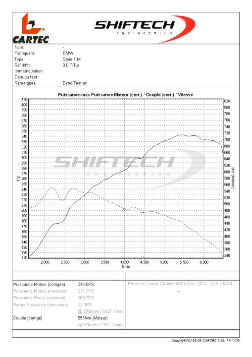

Afin de vous montrer ma bonne foi, voici deux courbes de puissance d'origine de 1M effectuées au Luxembourg avec cette fois ci un frein conséquent :
N'hésitez pas à me contacter pour de plus amples informations, en fonction de mon temps j'essayerai d'y répondre de la manière la plus précise possible.
