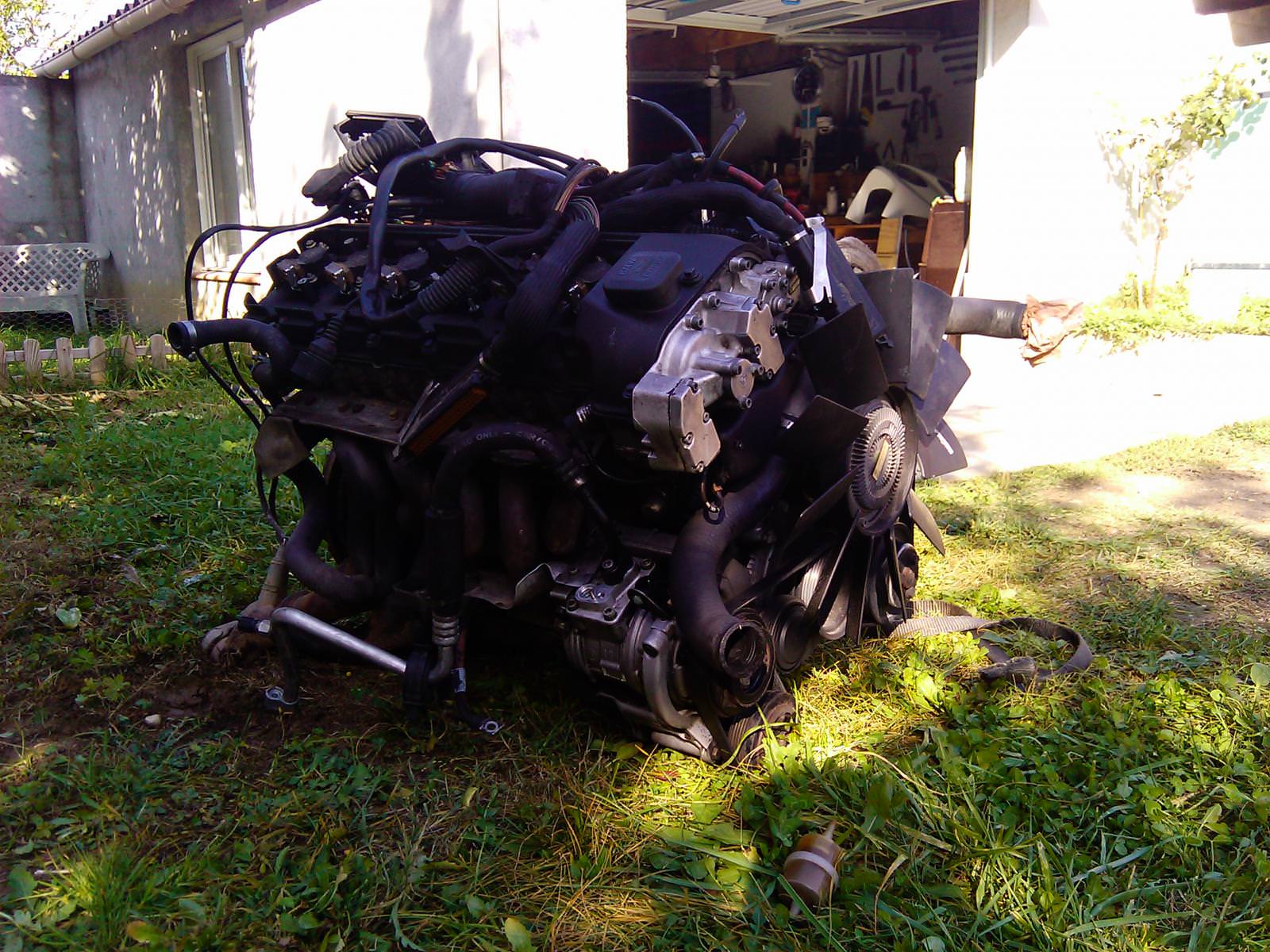

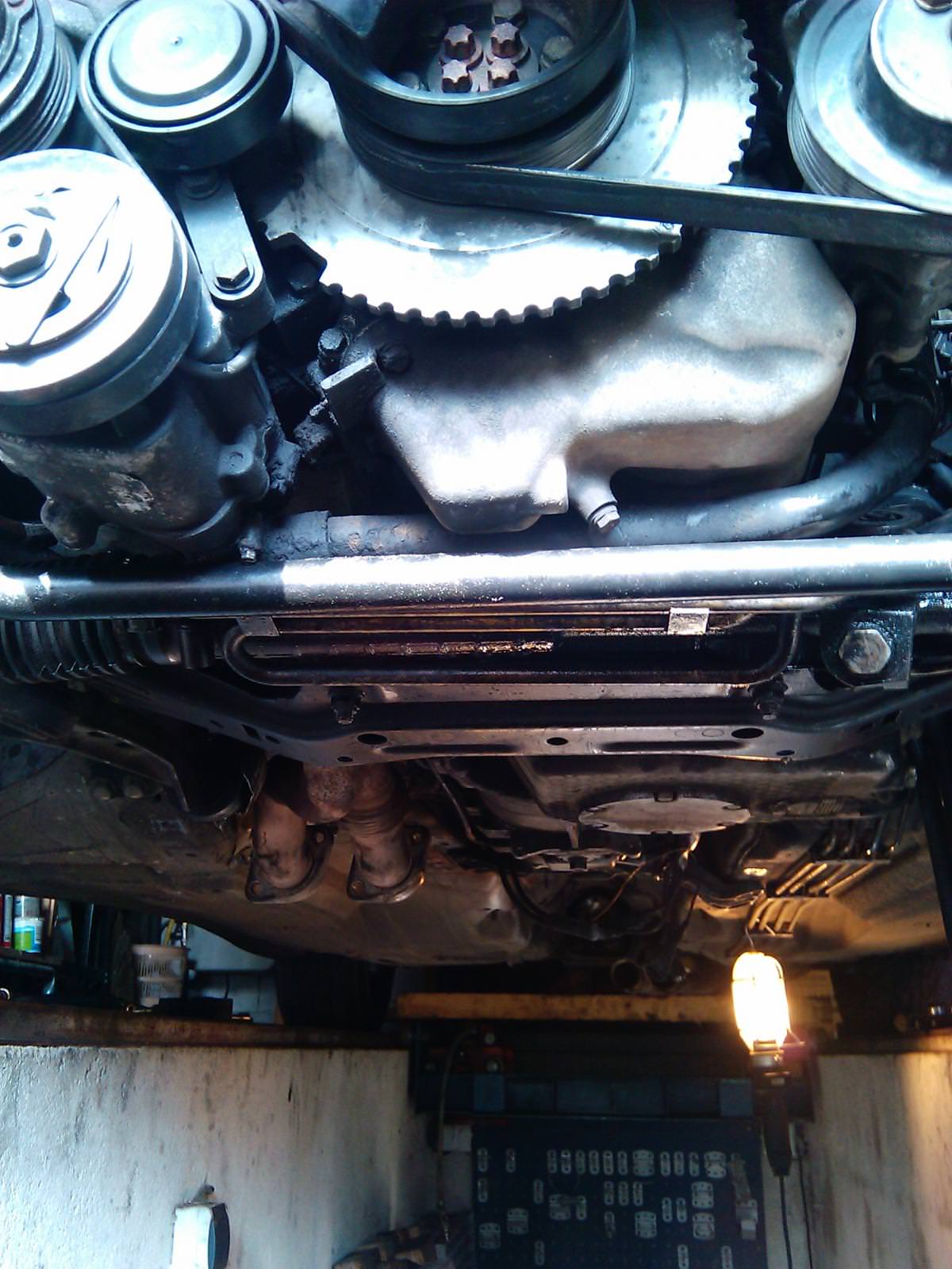

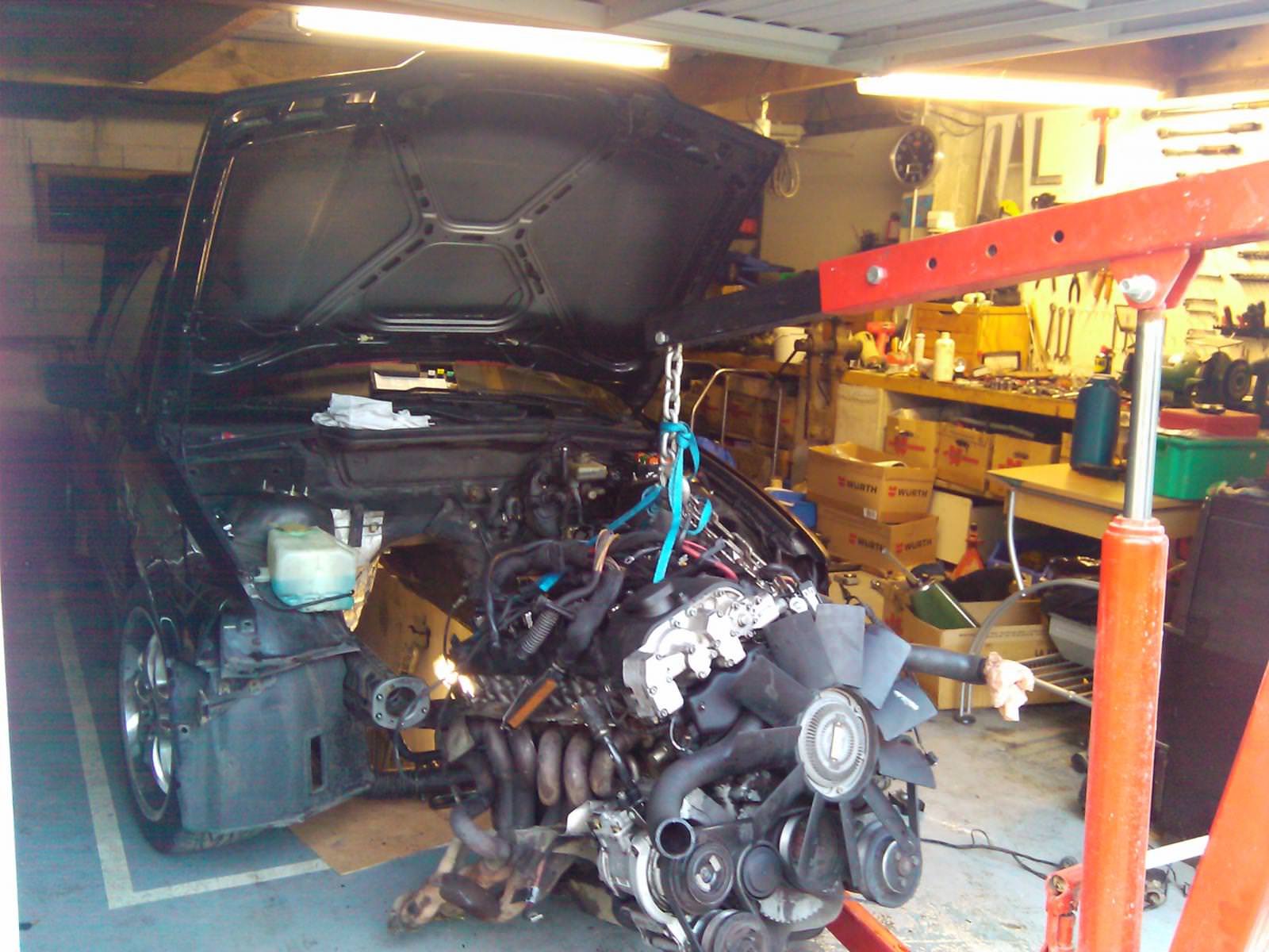

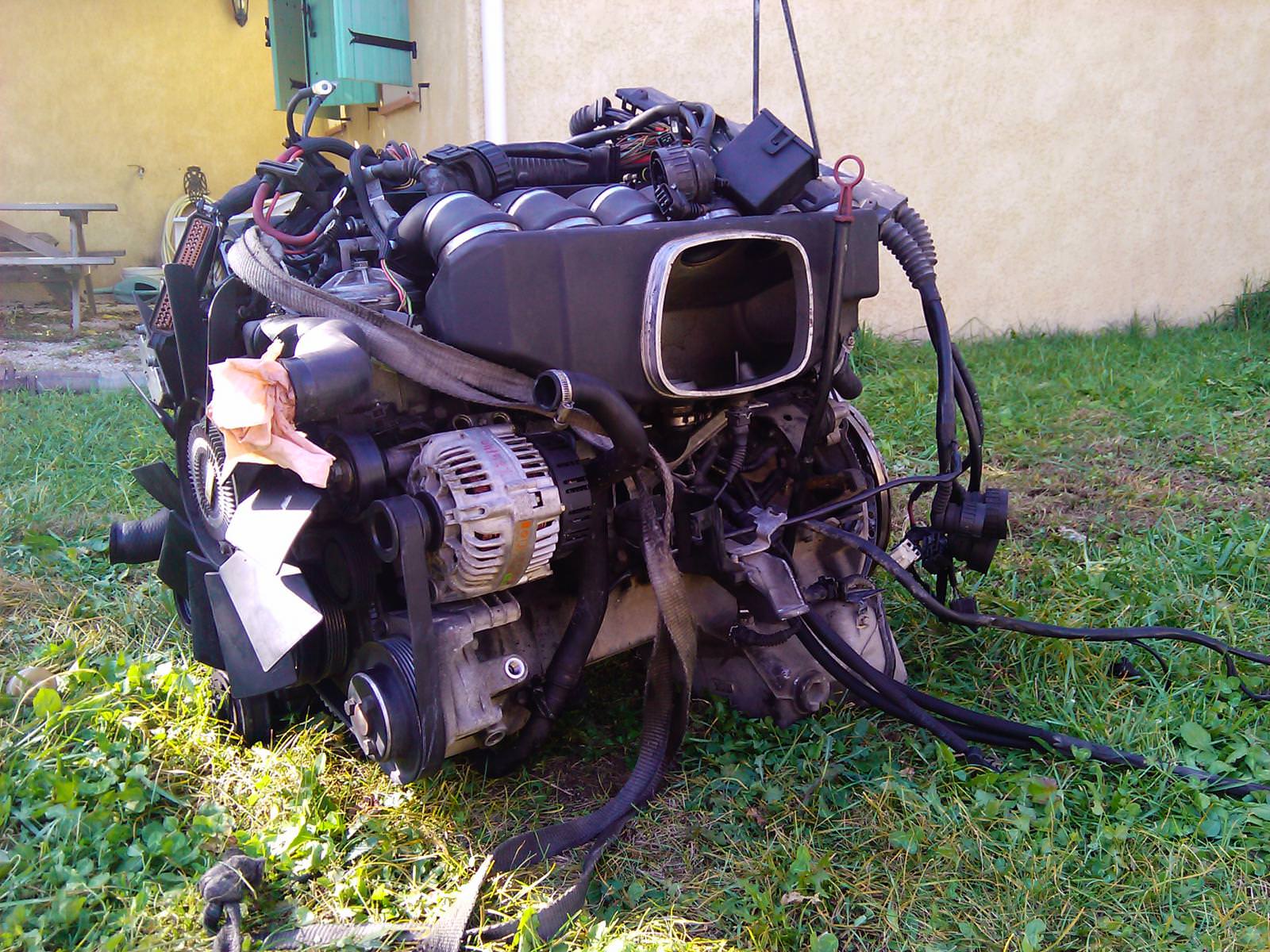

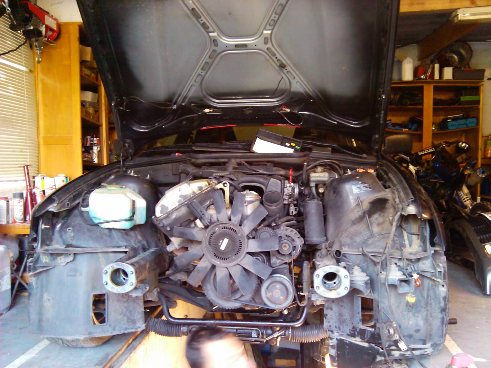

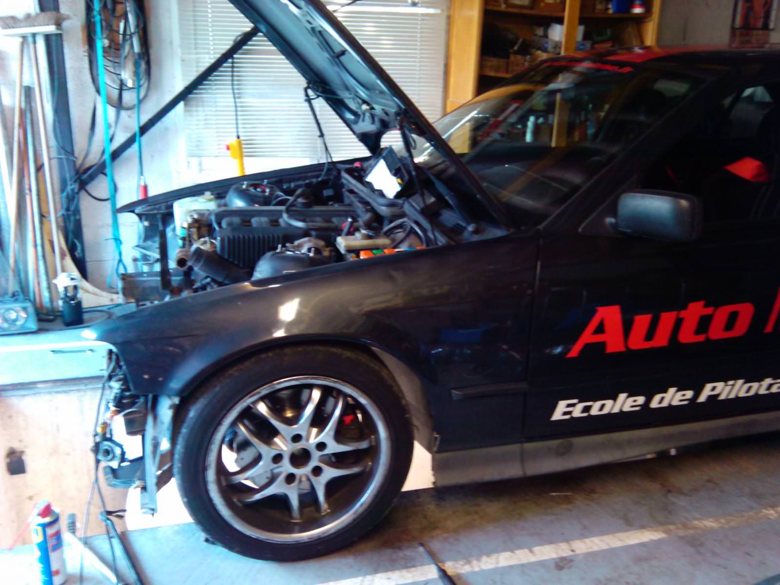

Voici quelques photos du démontage et du montage :
Le 325i prêt à se faire sortir :
post-9519-0-05104000-1323084291_thumb.jp
post-9519-0-27643200-1323084288_thumb.jp

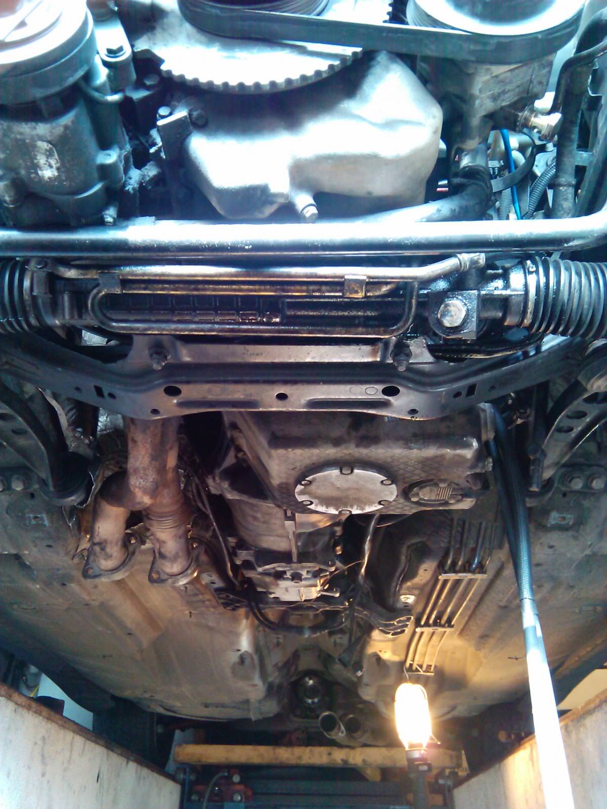

Le bloc S50B32 prêt à entrer :)
post-9519-0-12135700-1323084361_thumb.jp
post-9519-0-00316100-1323084372_thumb.jp

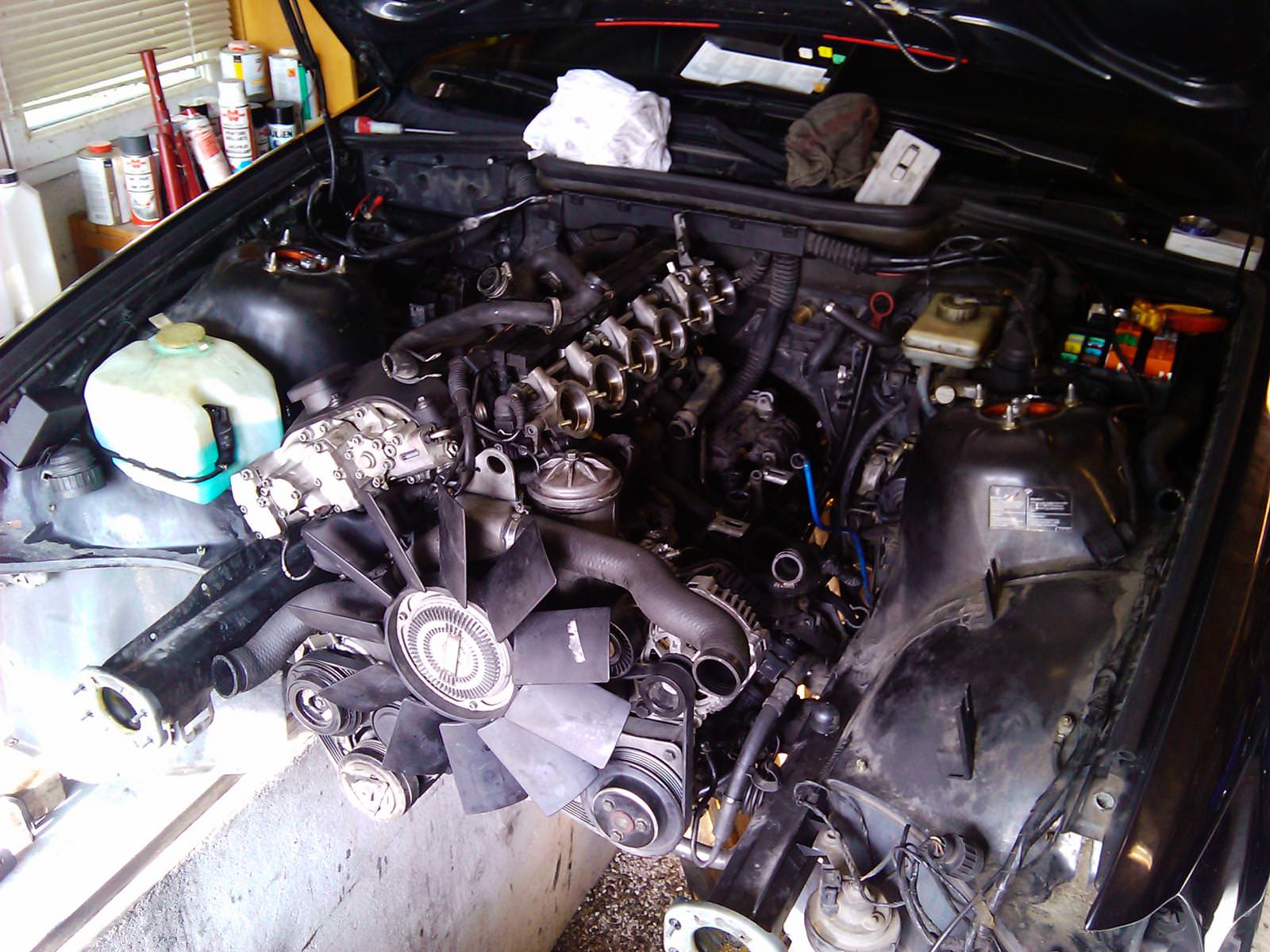

Le changement qui s'opère :
post-9519-0-85017100-1323084374_thumb.jp
Après l'opération :
post-9519-0-98783500-1323084382_thumb.jp
post-9519-0-07222100-1323084380_thumb.jp
post-9519-0-78201400-1323084385_thumb.jp
post-9519-0-70547400-1323084388_thumb.jp

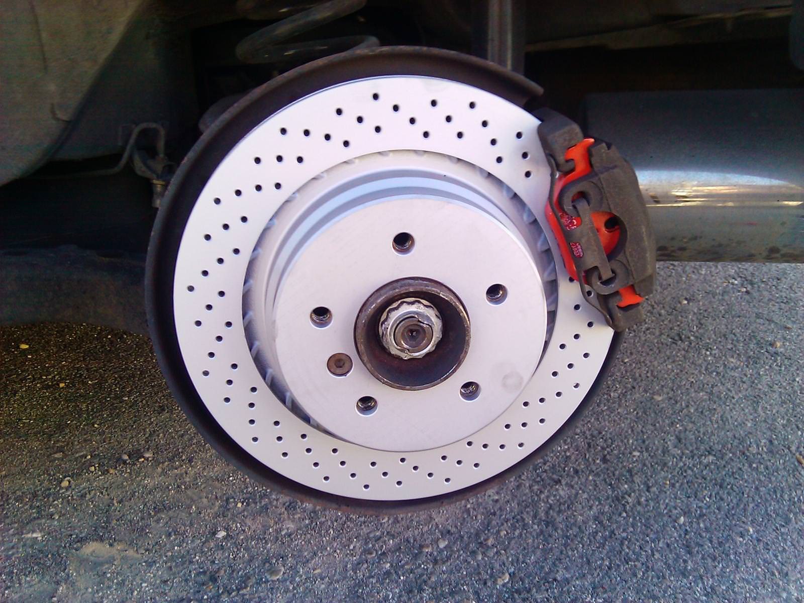

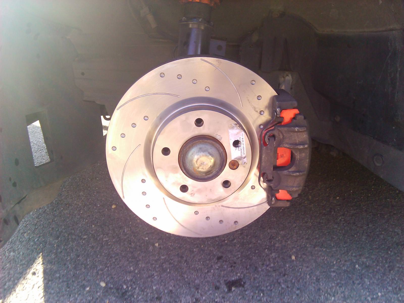

Et un peu de freins pour accompagner la nouvelles puissance :
post-9519-0-59527500-1323084356_thumb.jp
post-9519-0-70810300-1323084353_thumb.jp
