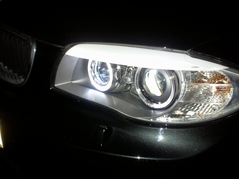

Oui Toon, durites avia, ATE superblue, H8 Angel eyes (les photos arrivent) = 455€ pose comprise.

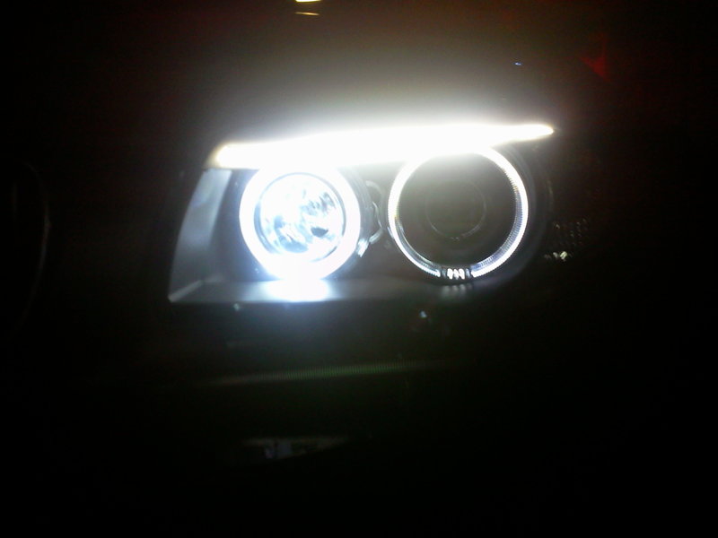

Voilà les Lux H8 Angel Eyes posés, comme disait Coluche, C'EST + BLANC QUE BLANC !!!! Superbe, j'adore.
Tu peux nous donner le lien pour tes AE ?
Merci LuuZ,
Ca coûte quand même ces babioles.
