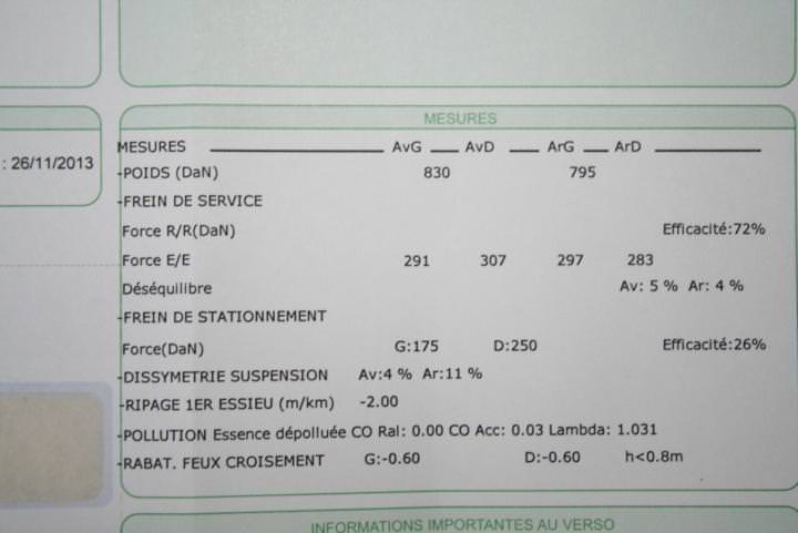

Voila les miens qui date de 15 jours.
post-9133-0-47915300-1323291034_thumb.jp

donc sur banc de freinage a priori une m3 freine autant de l avant que de l arrierec' est peut etre du a la largeur differente des pneus et donc un coefficient d adherence plus fort a l arriere sur les rouleaux. je suis rassuré
