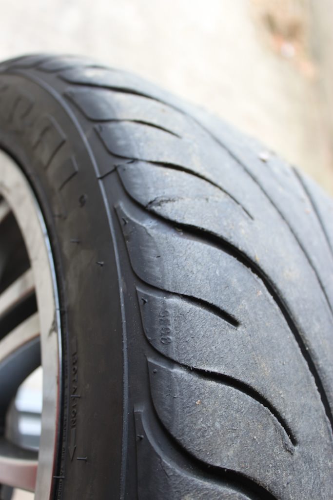

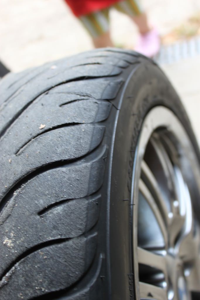

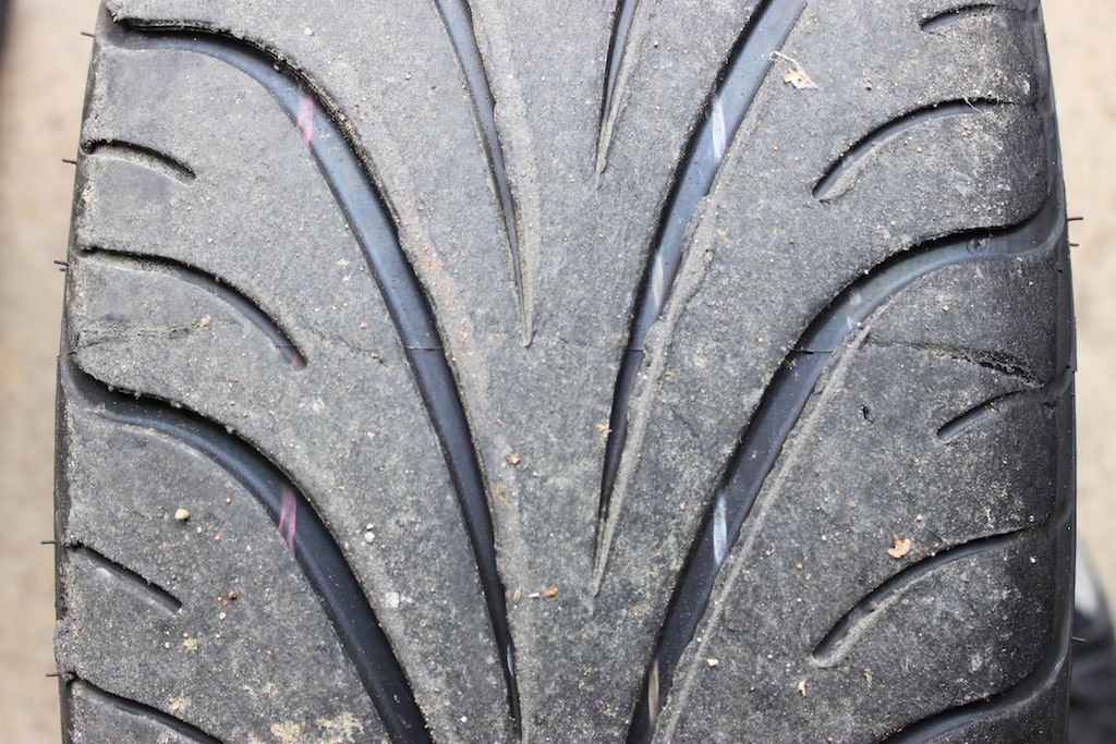

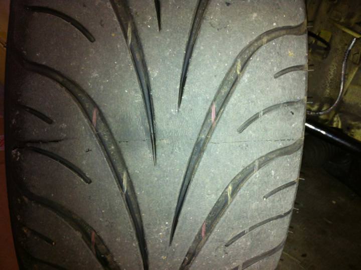

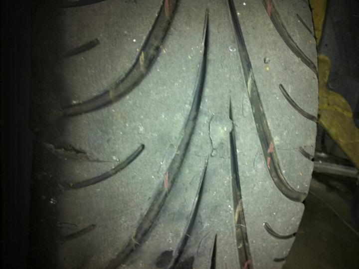

Bon testés hier sur sec au Laquais les SS,
journée complète, 6 ou 7 sessions j'sais plus...beau soleil et pas trop chaud.
Pression, environ 2,2/2,3 au carré à chaud
Bien content du ressenti, très bon grip à chaud, plus c'est chaud mieux ça semble vraiment "coller" littéralement au bitume ( d'un autre côté je n'ai que la comparaison avec des pneus route Conti ou Bridg....)
Elle a tendance à partir encore un peu du cul dans les courbes mais mois qu'avec les pneus route.
Temps amélioré d'une seconde à 1.34.00
Les cotés du pneu ont un peu morflé, mais les dessins du dessus sont encore très bien.
Par contre, et bien voilà......début des fameuses fissures sur les pneus avant....!!
c'est vraiment pas quelques cas isolés et qui auraient été résolus, donc !!!!
Vraiment dommage car rapport qualité/prix très bon je pense si ce problème était réellement résolu!
Allez, petite récla auprès du vendeur, les pneus datent de début Mars, ont moins de 1000 bornes dont 2 sorties circuit (dont une sur le mouillé)
@+ciao

Tes fédéral ont quel DOT?
Je crois de 2010 de mémoire.....je vais vérifier....
