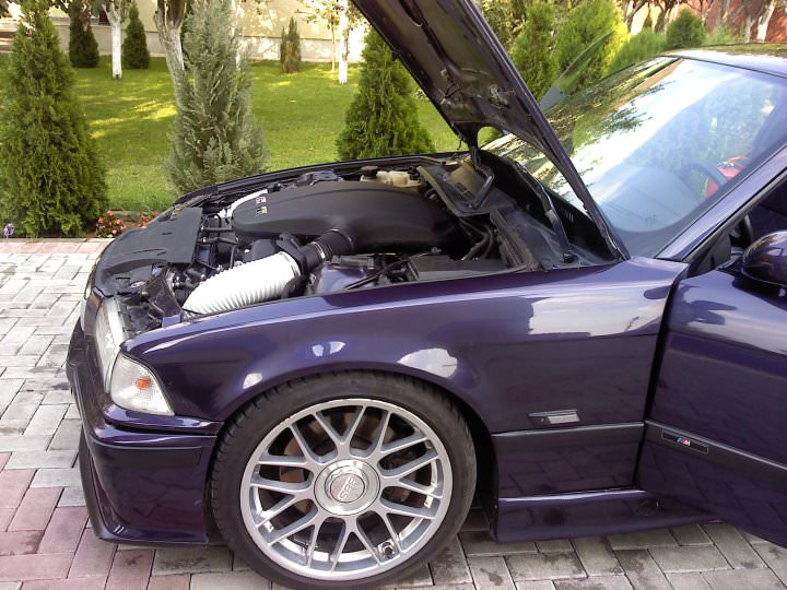

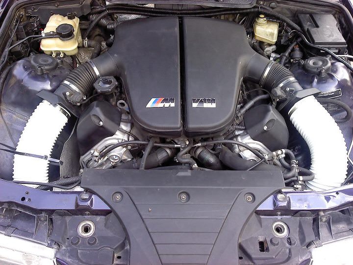

Posté(e) le 10 décembre 201113 a Auteur comment_395971 oui comment font ils pour l'arbre de transmission et le pont et la clef codé? la ligne est a modifier aussi. en plus c'est marrant car la c'est pas aux states ou en Allemagne c'est dans les pays de l'est.

Posté(e) le 11 décembre 201113 a comment_396071 oui comment font ils pour l'arbre de transmission et le pont et la clef codé? la ligne est a modifier aussi. en plus c'est marrant car la c'est pas aux states ou en Allemagne c'est dans les pays de l'est. J'ai vu des montages ou ils passent en boite manuelle "classique". Les fixations de la cloche de boite du V10 sont les mêmes que la M3 E92 V8. La boite en elle même est une GS6 présente déjà sur les 330cd E46 par exemple donc pour l'arbre et le pont il y a moyen de faire un bon mélange en piochant dans la gamme BMW.
Posté(e) le 11 décembre 201113 a Auteur comment_396106 J'ai vu des montages ou ils passent en boite manuelle "classique". Les fixations de la cloche de boite du V10 sont les mêmes que la M3 E92 V8. La boite en elle même est une GS6 présente déjà sur les 330cd E46 par exemple donc pour l'arbre et le pont il y a moyen de faire un bon mélange en piochant dans la gamme BMW. ah ok merci pour l'info! franchement E36 V10 (vidée) ca doit etre mortelle, la puissance, le couple, la sonorité de malade et la voiture idéal pour des bonnes sensations! encore une, passage a 310km/h selon le propriétaire! http://www.youtube.com/watch?v=PSHkwj0004U&feature=player_embedded
