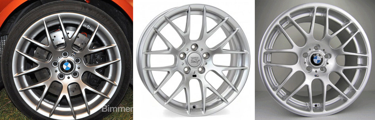

Ouais ben ouvre des photos de jante CSL + 1M et met les à côté de celle de ces jantes là, et tu verras que le design des branches et plus en rapport avec celles de la 1M que celles de la CSL. (comme déja dit plus haut par d'autres d'ailleurs)
Les banches de la CSL ne débordent pas sur le rim alors que là si.
Les branches sont beaucoup plus profondes (épaisses) sur les CSL, surtout aux jonctions avec le RIM, ici ça n'est pas le cas.
Et même, le design de la branche à proprement parler, il est nettement plus 1M que CSL.
Après, les cotes/déport et concavité, c'est autre chose, mais niveau look de face, pour moi c'est plus 1M.
Je viens de taper "jante 1M" dans google images, et le 1er résultat qui sort c'est la jante de ton ami...
Preuve en images :
post-7738-0-95816900-1329806092_thumb.jp
