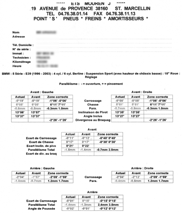

Je rentre de chez Point S pour un petit contrôle de géométrie sur l'M5 etc...
J'en profite donc pour vous communiquer mes valeurs si elles peuvent servir à quelqu'un... ou pas.
D'ailleurs je dois repasser car la personne chargée de l'opération n'avait pas l'outil adapté pour corriger le para AR... histoire de le faire passer de -1.0mm/-0.4mm (ouverture) à une valeur située entre 1.2 et 1.7mm (pincement).
Voilà... si vous avez des remarques...
:merci:
Ah oui avec de l'ouverture a l'arriere elle a du devenir beaucoup plus vive d'un coup lol.
Sinon ca a l'air pas mal, et regulier donc une caisse bien saine :-)

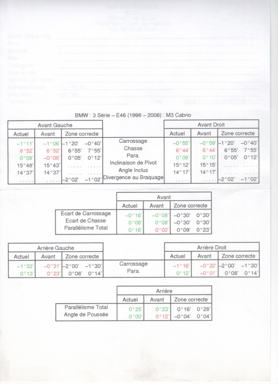

Salut je déterre ceci évite les doublons ( ce qui serait bien de faire un sujet que pour ceci d'ailleurs nos valeurs de geo avec feuille )
je viens de passer la mienne aujourd'hui suite à un démontage la voici ( comme je suis une bille en géo soyez  indulgent merci )
Modifié par La Goupille
J'attends vos avis

l'écart entre l'avant et l'arrière est ouf,le carrossage avant ne se règle pas sur une ///M5 E39 d'origine?
Pour ta prochaine géo met un poil plus de carrossage coté droit pour arriver a peut près au autres!   ;)   (en plus c'est le coté rond-point)
