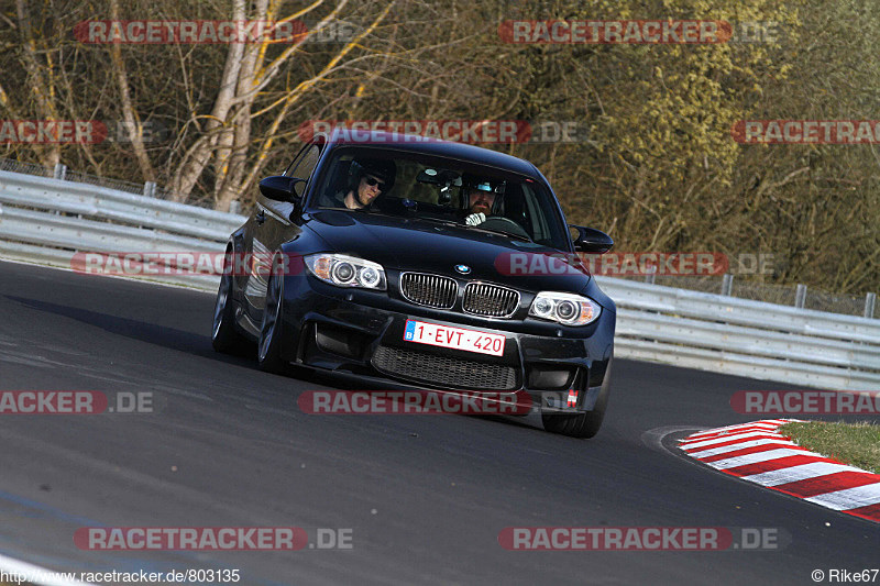

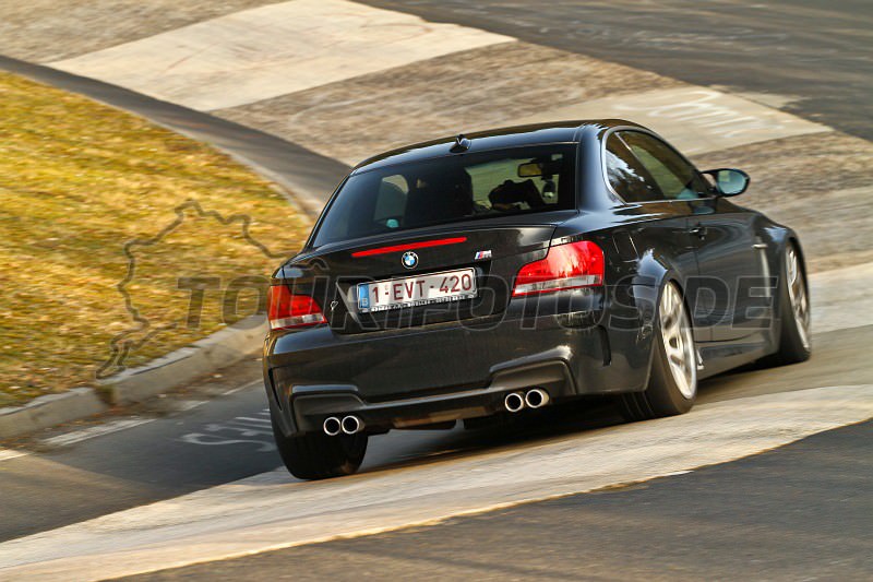

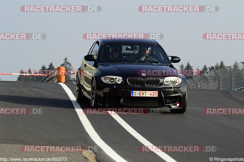

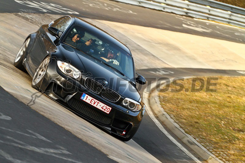

Home sweet home  :)
8'28 pas amélioré, mais qu'est-ce que c'est bon...... :oui:
Top !  :nickel8:
Prendre du plaisir est le but principal !
Ludo je crois qui ya un gars qui te prend en photo pendant que tu fais la grimace sur le 2e :W
Y'a une petite ressemblance avec Rudi.
Au top les photos!
Très belles photos en effet!
Et 8'28 c'est déjà pas mal tu trouves pas?
C'est pas une Godzilla...
Je sais bien où je dois encore gratter des secondes, il faut "juste oser plus", mais là-bas c'est chaud quand ça commence à aller vite.
Je ne me focalise pas sur le chrono mais ça fait partie du jeu ;)
SUPERBES PHOTOS !!!!!!
Merci  :nickel8:
