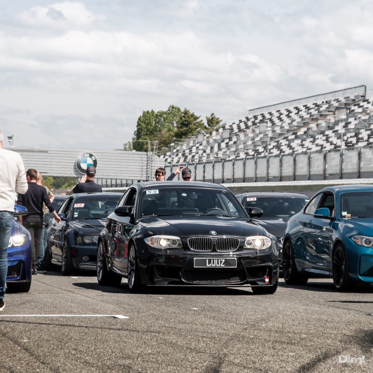

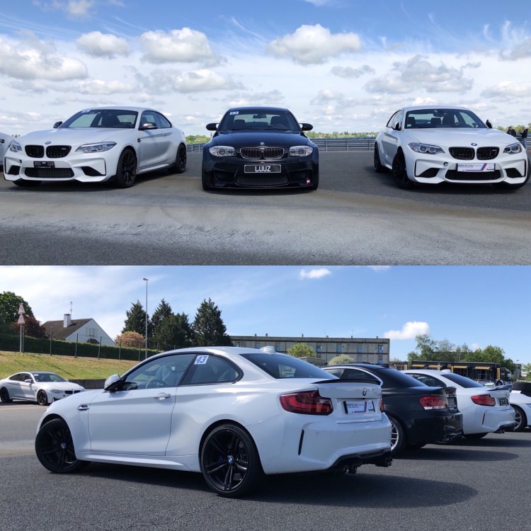

quelques photos du ///M Festival 2018 à Magny-Cours :

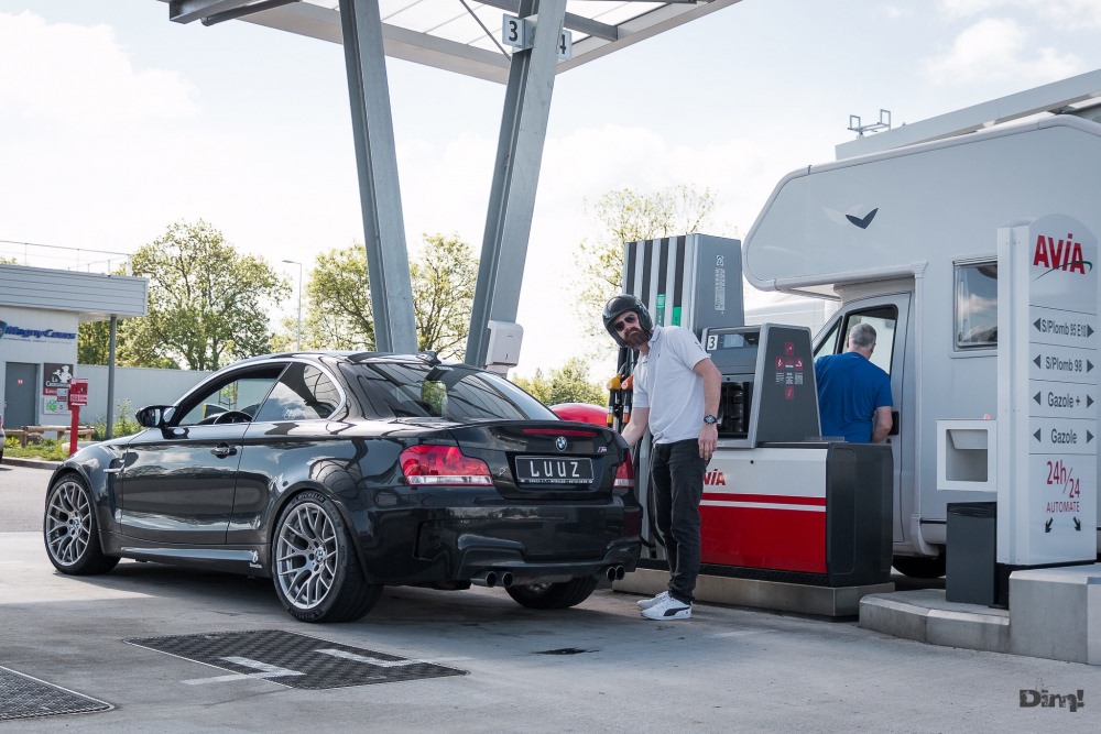

On est jamais trop prudent, le casque même à la station d'essence ! Très jolies tes photos !
