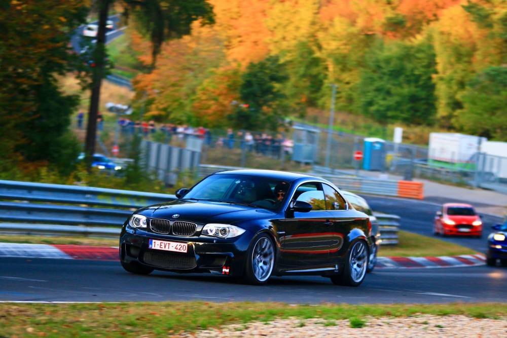

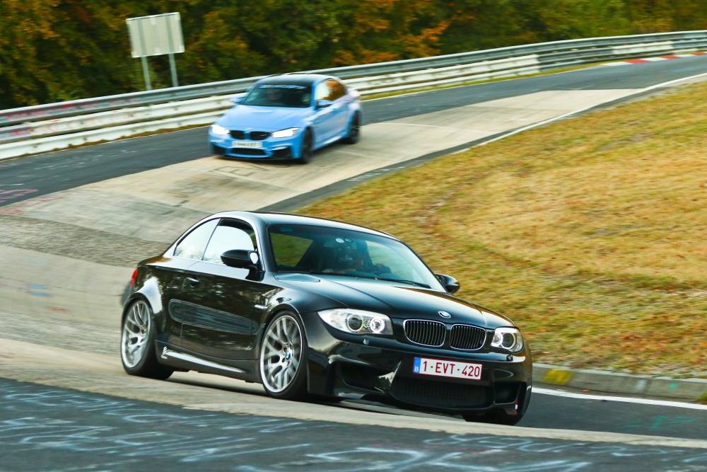

+4 tours, total 113.

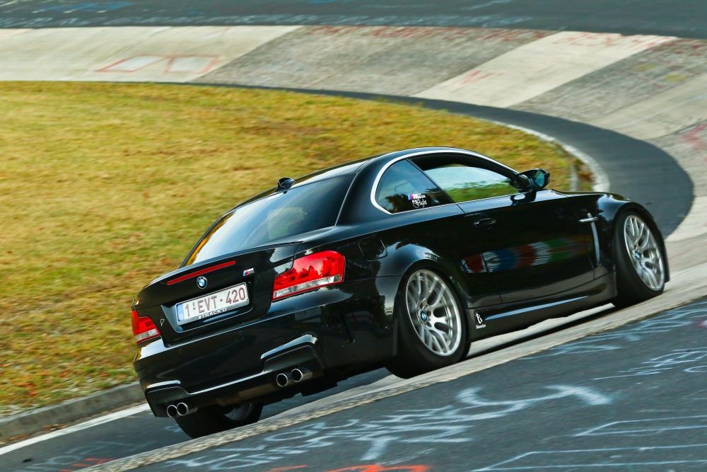

Toujours un petit souci de survirage dans les virages lents et prononcés, par contre dans le rapide c’est top !!
J’ai des cales de 10 devant et pas derrière (ça passe pas), et je pense que vu le couple les 265 derrière ne suffisent pas.
Ou alors les réglages sont mauvais.
Je suis réglé plus soft derrière et j’ai -3 de carro devant et -2 derrière.
quelques photos :

Magnifique en effet,  le pincement à l'arrière est bon pour cette auto, tu l'as vérifié ? mettre un peu de pince et voir...
Tes pneus arrière s'usent bien à plat ? intérieur extérieur ?
Il y a 2 heures, Gatouille a dit :
Merci du conseil Gat !

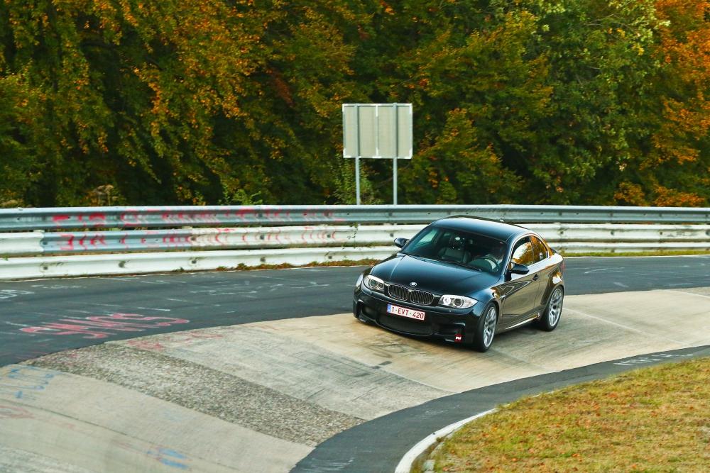

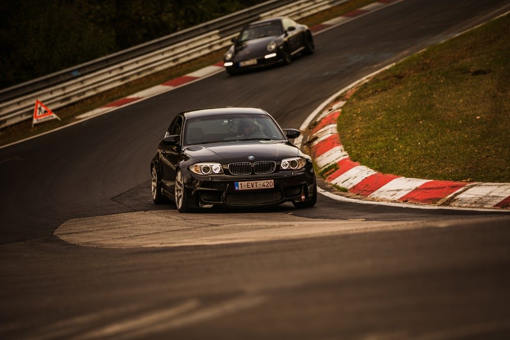

J'aime beaucoup le panneau travaux sur la 4ème photos :|
Il y a 11 heures, LuuZ a dit :
Tu n'as pas mis le max (tolérance) de pince derrière ?
il y a une heure, Dou du Mont-Blanc a dit :
C’etait pour signaler de l’huile sur l’exterieur.
il y a 31 minutes, mikidrooki2 a dit :
Non, un peu devant mais 0 derrière.
il y a une heure, LuuZ a dit :
Je t'avoue n'avoir jamais fait de réglages circuit, encore moins circuits spécifiques.
Par contre, je serais prêt à jurer que tu DOIS mettre de la pince derrière. J'ai toujours mis peu devant et le max derrière (fermé) et mes autos (4 propulsions) ont toujours eu des comportements sains...
Je pense que ceux qui roulent et chipotent sur leur géo ne me contrediront pas.
A+ Man
Sergeï :-)
En effet il faut fermer derrière, j'avais ces réglages (Devotec) sur la Z4MC et c'était parfait !
De toute façon si tu vas chez un vrai pro (Bavarian ?), il te fera les réglages qui vont bien.
Ce que je ne comprends pas, c'est qu'avec 0 derrière et un train qui a tendance à s'ouvrir lors de l'accélération, Luuz ne bouffe pas du pneu AR.
Ok, il n'est pas à 7min30 BTG, mais il roule quand même, le bougre :-)
Et une photo BONUS :-)  (elle a cédé peu après.....voir photos plus haut))
Sur la 330, j’ai effectivement de la pince sur l’arriere Ce qui permet de « calmer » le popotin (bon, Ok j’ai que 265cv...)
Oui merci, ça se confirme cette histoire de pince arrière.
Puis visiblement les pressions à chaud préco par Pirelli sont à 2 bar pour le Trofeo R , et plusieurs Ringers confirmés roulent avec 2,2 voir 2,3 (Alex Hardt).
Je monterai donc un peu les pressions.
